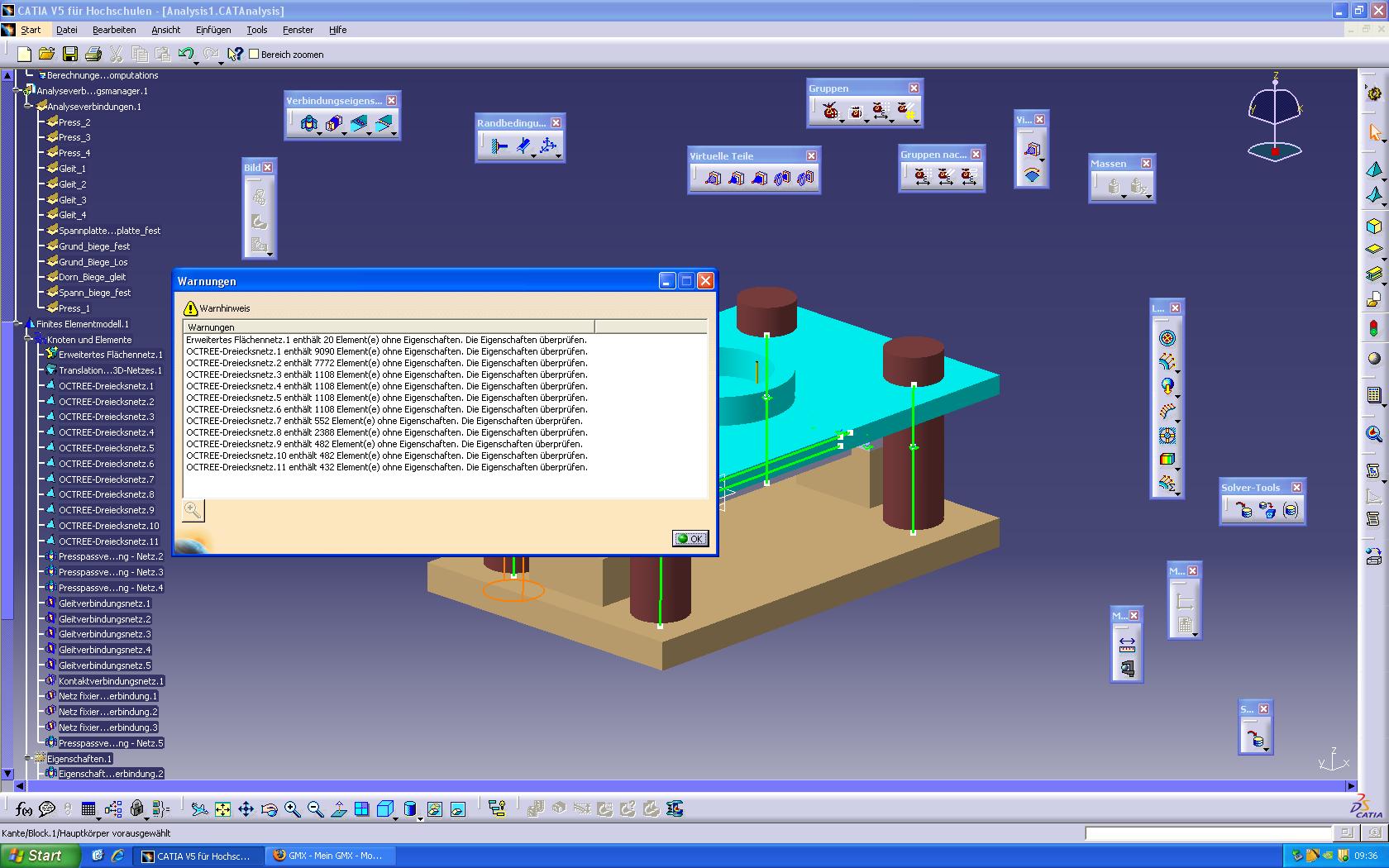

ich wollte hier ein Biegebalken berechnen. Die Berechnungen mit tetraedischem Netz hat super funktioniert.
Jetzt wollte ich die Gleiche Berechnung mit einem Hexagonalen Netz durchführen.
Ich habe das neue Netz erstellt, anschließend alle Kontaktbedingungen neu gemacht.
Zusätzlich habe ich für das neue Netz 3-D Eigenschaften hinzugefügt.
Die Berechnung der Netze funktionrt.
Bei Berechnen "alles" kommt immer die Fehlermeldung keine Eigenschaften im erweitern Flächennetz (siehe Bild)
Kann mir da jemand weiter helfen?

mir scheint, dass einigen Netzen keine Eigenschaft zugeteilt wurde. Hast du mal deine Analyse mit dem "Model Checker" überprüft? Das ist das Symbol mit der Rot-Grün-Ampel.
Berichte mal, ob da alles Ok angezeigt wird.

ja leider zeigt die Ampel rot.
Es fehlt die Eigenschaft das erweiterten Netzes (siehe Bild)
Ich kann dem erweiterten Netz keine Eigenschaft 3-D und kein Material zuordnen.
Oder ich ordne es falsch zu?
Bei allen anderen Teilen und vorher mit dem tetraederischen Netz habe ich das mit 3-D Eigenschaft zuweisen gemacht und hat funktioniert.
Gibt es da noch eine andere Vorgehensweise? Bin dankbar für Ratschläge

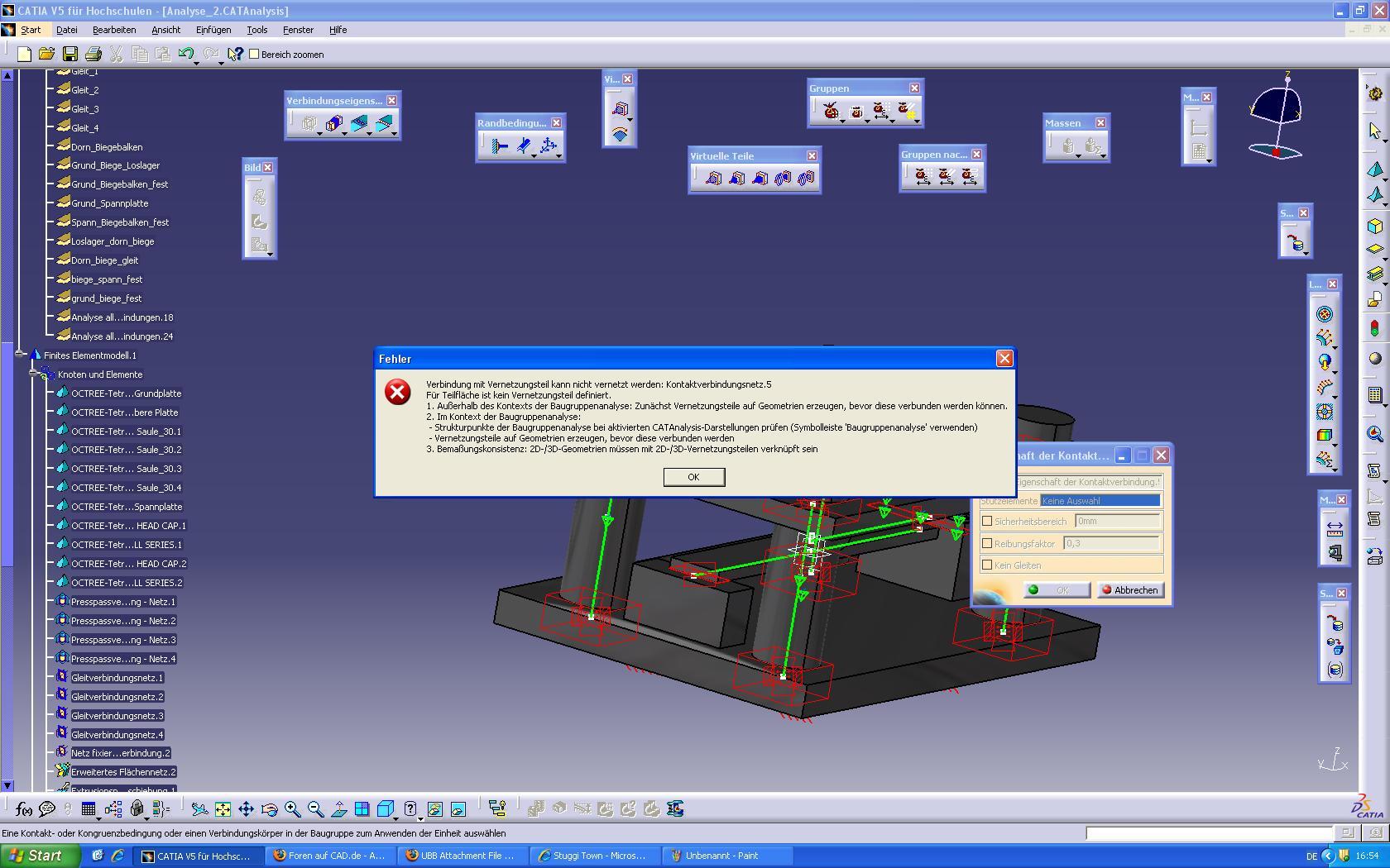

ich habe die Eigenschaften jetzt zugewiesen. Das hat funktioniert nach etwas probieren.
Es ist ein Solidpart das von mir erstellt wurde.
Anschließend habe ich die Berechung gestartet. Es wurde berechnet nur nicht alle Kontaktbedingungen akzeptiert. Nur ein Teil des neuen Netzes.
Ich wollte nun neue Kontaktbedingungen erzeugen und bekomme folgende Fehlermeldung(siehe Bild) wenn ich die Eigenschaften vergeben will.
Wie kann ich diese beheben?

ich habe heute das ganze Modell erneut aufgebaut.
Ich habe diesmal zuerst das Hexagonalnetz an meinen Biegebalken gemacht.
Anschließend habe ich den Rest mit einem Octree Dreickesnetz vernetzt. Die das Hexagonalbauteil hat jetzt 3-D Eigenschaften.
Die Octreenetze lassen sich keine 3-D Eigenschaften zuweisen.
Wie kann ich diesen Bauteilen 3-D Eigenschaften aufzwingen?

wieso willst du die restlichen solids alle mit octree dreiecksnetzen vernetzen? Da musst du doch das octree tetraedernetz verwenden. Es sei denn, deine ganzen solids sind gar keine solids, sondern Flächenmodelle. Dann müsstest du den octree dreiecksnetzen eine 2DEigenschaft (1 Symbol unter der 3D Eigenschaft) zuordnen und eine Materialdichte angeben.

es sind alles Solidteile. Diese wurden alle mit Catia erstellt.
Ich habe gedacht die Vernetzung mit Octree Dreiecken funktioniert einfacher. Wenn ich alle Teile einzeln vernetzen muss.
Ich kann den Netzen keine Eigenschaften zuweisen, wenn ich das Netz auswählen will zeigt mir der Mauszeiger nur das Einbahnstraßenzeichen.

mit octree Dreiecken vernetzt du nur die Oberfläche. Mit octree tetraedern vernetzt du den gesamten solid.
Deswegen musst du den octree Dreiecksnetzen 2D Eigenschaften mit Wandstärke zuordnen und den octree tetraedernetzen eine 3D Eigenschaft zuordnen.
Ich benutze die octree Dreiecksvernetzung nur bei Stahlblechen (also solids mit einer sehr dünnen Wandstärke). Hierbei muss aber zunächst aus dem solid die Oberfläche (nicht die gesamte sondern nur die Deckfläche) abgeleitet werden.
In deinem Fall sind das ja alles globige einfache solids, also würde ich auch nur die octree Tetraedervernetzung verwenden.
