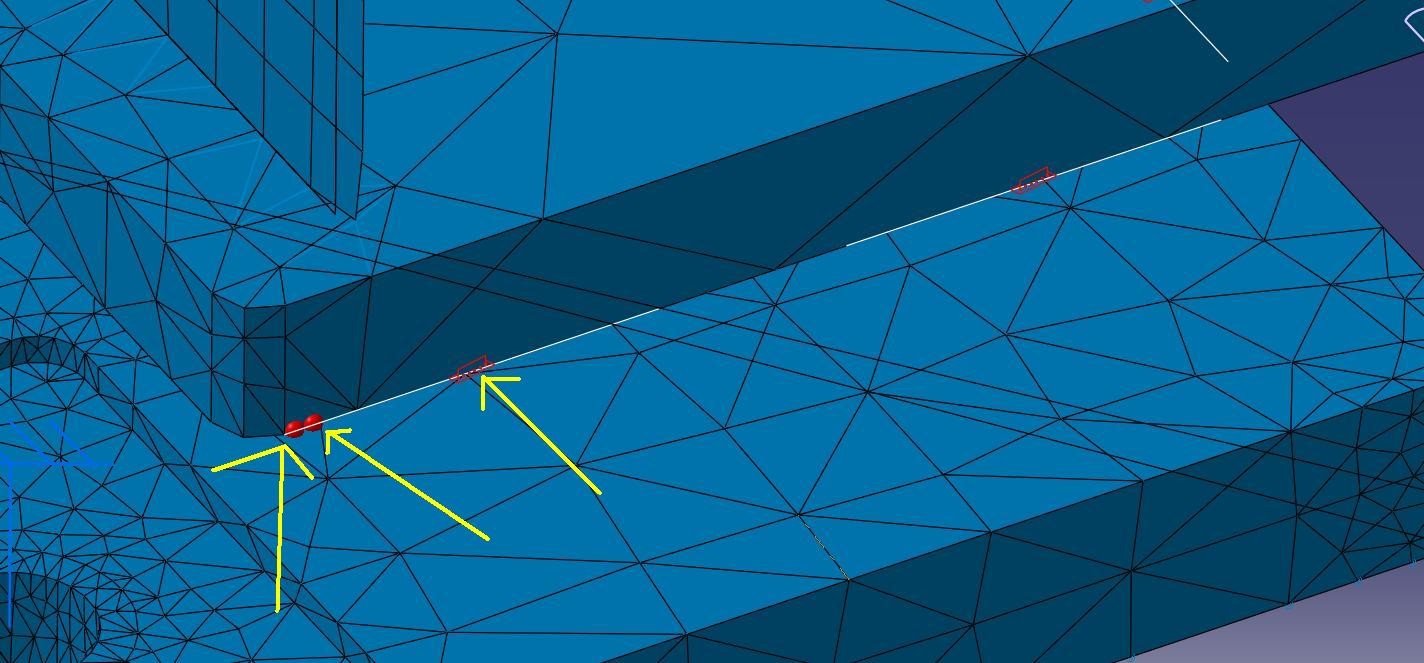

Hallo an alle
Momentan habe ich ein kleines Problem und zwar ich muss mehrere Schweißnähte berechnen zwischen 2 Platte (als 3D Elemente). Die Kraft wird über 2 Virtuelle Elemente über einem I Träger auf die Schweißnähte übertragen. Die Schweißnähte habe ich als Schalen definiert mit einem Dicken von 5mm und länge von 25mm. Das System erstellt keine richtigen Vernetzungen und dabei treten die Fehler auf. D.h es bilden sich die Lücken auf zwischen den 3D Elementen und Schweißnähten.
Meine Frage ist wie muss man die Schweißnähte definieren?
Wie muss ich die Verbindung gestallten zwischen den 3D Elementen und den Schweißnähten?
Warum sind meine Schweißnähte rot und nicht schwarz?
Die Rote Punkte werden als Fehler ausgegeben, was bedeuten die und wie kann man das beheben?
Danke und Gruß an alle

Hallo Prase:
1. Das Schweissnahtsymbol wird in der Regel immer rot dargestellt
2. Hast Du zwischen Deinen 3D Teilen einen Abstand oder liegen diese auf 0 zusammen - ist im Screenshot nicht ersichtlich
-> Oft hilft es, die betreffenden Bauteile mit einem geringen Abstand zu versehen
3. Ich erstelle mir meist eine Hilfslinie welche den Verlauf der Schweißnaht angibt und wende darauf die V5-internen Varianten zur Schweißnahterstellung an sprich: "Linienverbindung" und "Schweißnaht"
4. Die roten Fehlerpunkte zeigen an, dass dort kein sauberes Schweißnahtnetz erzeugt werden kann - dies lässt sich oft durch ein bisschen Herumspielen an den Parametern des Schweissnahtnetzes lösen
UND: Wenn Du die Schweißnähte selbst berechnen willst, kann Dir V5 nur bedingt helfen, da in den Schweißnähten durch den linearen Berechnungsalgorythmus oft unreale Spannungsspitzen auftreten...
LG, Didyer

Hallo Didyer,
die Elemente hatten Kontakt zu einender (Abstand 0) jetzt habe ich die voneinander entfernt und du hattest Recht, Catia hat die Netze zwischen Schweißnähte und den Elementen erzeugt. Allerdings habe ich ein Ergebnis bekommen wie in oberen Teil des Bildes zu sehen ist!
Wie kann ich  ein Ergebnis bekommen wie in der untere Zeichnung?
Wenn ja , wie soll ich vorgehen?.
Ich habe außerdem leider nicht verstanden wie man durch die Schweißnaht-Netz die Dicke des Schweißnahtes erstellen kann.
