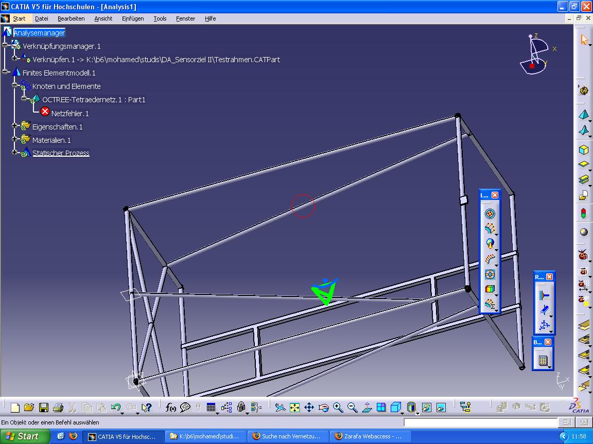

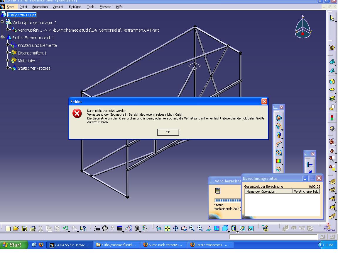

ich wollte nur eine schnelle Rechnung mit CATIA V5 FEM machen und schon der erste Fehler.
Beim Vernetzen kommt die Fehlermeldung, die ich als Bild hinzugefügt habe.
Seltsamerweise erscheint der Rote Punkt in einem Bereich, der absolut unkritisch und stetig ist.
Habt ihr eine Idee woran das liegen kann?

das kan an vielen Sachen liegen.
Wie groß ist deine Wandstärke?
Welche Netzgröße benutzt Du?

also es war irgendeine seltsame Netzgröße eingestellt.
Wenn ich diese verfeiner auf 30mm kann ich das Modell vernetzen. Dann tritt beim Berechnen jedoch der Fehler auf: Singularität in Verschiebung festgestellt.
Die Wandstärke ist unterschiedlich, aber meist 1mm.

bei 1mm Wandstärke sind 30mm viel zu viel für das Netz.
Dadurch wird die Struktur steifer abgebildet als sie ist.
Meine Erfahrung bei Schalenelemnten (KU-Bauteile) 1 bis 2fache Netzgröße zur Wandstärke.

Ok, vielen Dank!
Mir fehlen leider noch die Erfahrungen mit CATIA FEM und Erfahrungswerte.
Was hat das eg mit dem Durchhang des Netzes auf sich?
Ich werde mal das Netz weiter verfeinern und meld mich dann wieder.

Durchang/Sag ist die erlaubte Abweichung von der Geometrie.
