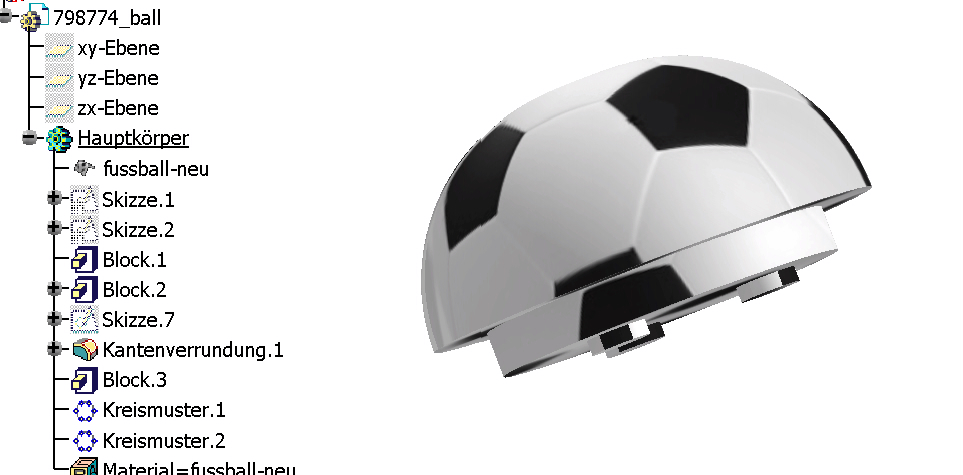

Hallo liebe CAD freunde,
meine frage an euch, wie kann ich verschiedene materialien zuordnen ohne gleich das ganze bauteil damit zu versehen.
habe ein bild mit hinzugefügt, wo ich eine kappe als halbball hergestellt habe und nun nur die obere kantenrundung mit meinem bild (Ball)
hinzufügen möchte. Irgendie muss es ja gehen, da ich über eigenschaften ja auch die einzelnen flächen mit farbe erstzen kann.
Aber warum klappt das nicht mit dem Bild?
Es soll fertig so aussehen, ober halbrundung das Bild vom Ball und der untere teil mit dem absatz und kreismuster in weiß.
danke im voraus.

ein Part, ein Material.
Verschiedene Materialien --> Produkt.

kri hat eigentlich recht. Ein Einzelteil besteht in CATIA immer aus einem einzigen Material.
Man könnte natürlich ein Teil machen, dass aus sovielen Körpern besteht, wie verschiedene Materialien vorgesehen sind. Solange die Körper nicht durch boolesche Operationen vereinigt sind, kann jeder ein anderes Material haben. Aber für die FEM-Berechnung ist das sicher nicht brauchbar.

das heißt ich müsste dieses bauteil einzeln gestalten um es dann im Produkt zusammenzubauen um es dann widerum in verschieden materialien auf den flächen hinzufügen....
wenn ja, kann ich es mir nicht vorstellen, warum so ein umweg:-(
danke

ich möchte eigentlich nur es im optischen bereich nutzen, also keine FEM berechnung.
