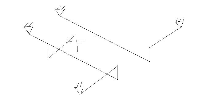

hallo,
um die ergebnisse von reaktionskraftsensoren zu überprüfen, würde ich gerne eine handrechnung machen.
weiß vielleicht jemand, ob man an diesem system überhaupt die reaktionskräfte/momente anhand von kräfte und momentengleichgewichtsbedingungen errechnen kann?
bin der meinung das klappt so nicht. da das system statisch überbestimmt ist (18-fach statisch unbestimmt). was meint ihr?
dargestellt sind vier festlager und eine kraft.

also zur Überprüfung würd ich ein einfacheres Modell (oder nur ein Teil davon) von Hand rechnen.
DrOsh2
Sehen Sie sich das Profil von DrOsh2 an!   Senden Sie eine Private Message an DrOsh2  Schreiben Sie einen Gästebucheintrag für DrOsh2
Beiträge: 16
Registriert: 30.11.2008
erstellt am: 17. Jan. 2009 13:27    Editieren oder löschen Sie diesen Beitrag!  <-- editieren / zitieren -->   Antwort mit Zitat in Fett Antwort mit kursivem Zitat    Unities abgeben: 1 Unity (wenig hilfreich, aber dennoch)2 Unities3 Unities4 Unities5 Unities6 Unities7 Unities8 Unities9 Unities10 Unities Nur für bond james 10 Unities + Antwort hilfreich
ausserdem würd ich sagen die Kraft wirkt nur auf ein Träger davon, oder seh ich das falsch?
das kannst schon per hand rechen
und wieso ist das 18-fach unbestimmt?

sorry, die skizze ist falsch. die träger sind miteinander an den oberen quersträben verbunden. das ganze ist ein system.
ich gehe davon aus, dass jedes der vier lager, 3 lagerkräfte und 3 lagermomente aufnimmt. anzahl der freiheitsgrade f für räuml. systeme:
f=6n-g=6-4*6=-18 (also 18-fach unbestimmt)
n=anzahl der körper,
g=summer aller lagerreaktionen.
oder sehe ich das falsch?
wäre schön, wenn ich deine vereinfachung mal sehen könnte. einfache skizze würde reichen..
das system muss ja statisch bestimmt sein, um gleichgewichtsbeziehungen aufzustellen und zu lösen.

Also das kannst net mehr von Hand rechnen
Zu der einfachen Skizze:
Ich meinte mach dir selber ein einfaches Modell, was du von Hand rechnen kannst! und mach das in Catia und vergleich die Ergebnisse. und übertrage das auf dein Modell.

Original erstellt von bond james:
Für statisch unbestimmte Systeme gibt es ja solch schöne Dinge wie die Sätze von Castigliano!!!Allerdings ist 18-fach unbestimmt schon ne Hausnummer für ne Handrechnung
