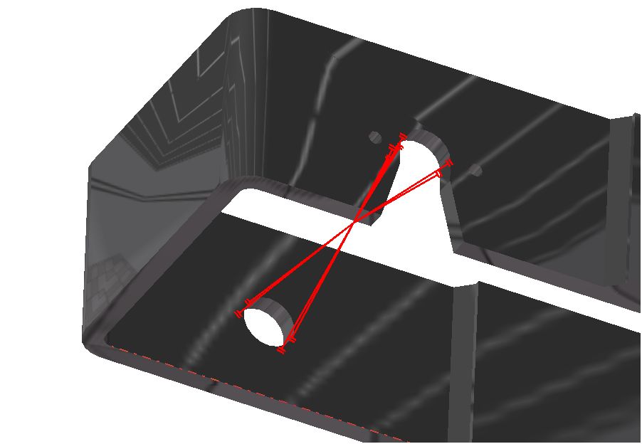

Ich muss für die Analyse einer Lastradaufnahme eine Achse in einer Lochleibung als virtuelles Teil darstellen. Ich habe das zuerst mit einem starren virtuellen Teil gemacht und das hat auch funktioniert. Nun habe ich aber die Anweisung, die Ahcse als virtuelles Kontaktteil darzustellen. Wenn ich die Achse auf die selbe Art und Weise anbringe bekomme ich folgende Fehlermeldung:
Faktorisierte Matrixberechnung.
Singularität festgestellt (relativer Drehpunkt zu klein).
Mögliche Ursachen: Fehlende Bedingung oder Verbindungsspezifikationen.
Verformungs- oder Verschiebungsvektoren anzeigen, um eine Diagnose des Problems zu erstellen.
Ich habe ein Bild angefügt, auf welchem das virtuelle Kontakteil zu sehen ist. Hoffe einer von euch hat da eine Lösung für mich

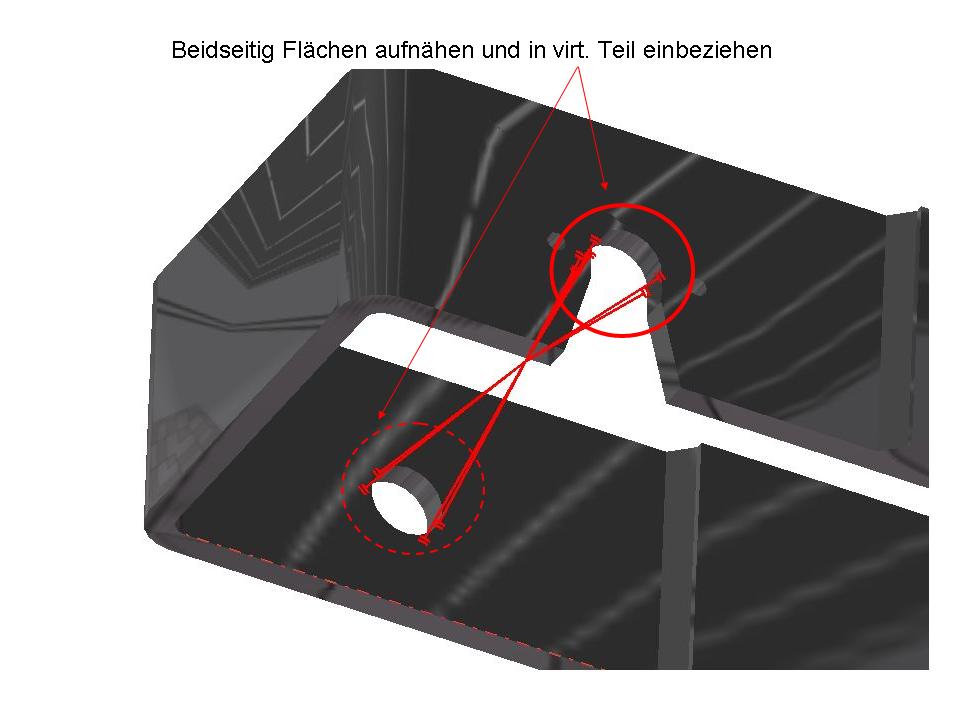

dein derzeitiges Modell ist unterbestimmt, da ein Kontaktteil abheben kann.
Probiere mal sowas wie in meinem Bild. Eine Achse ist ja irgentwie gesichert.

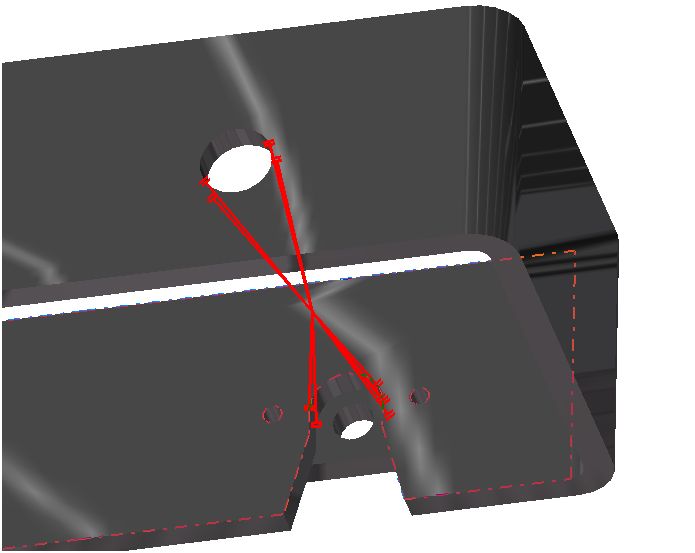

Habe die Aufnäher nun als Kreisflächen im Part-Design Extrudiert und auf die Außenflächen angebracht. Nun sind diese aber in der Analyse auch Sichtbar... Wenn ich sie vor der Umwandlung in ein ALLCAT-Part verdecke, sind sie danach nicht mehr anzuwählen. Habe ich da im Part-Design einen speziellen Knopf übersehen?
Ich habe jetzt einfach die Platte benutzt, welche in der Realität die Achse fixiert. Wie kann ich denn das virtuelle Kontaktteil nun so mit der Platte verbinden, das die Fehlermeldung nicht mehr auftaucht? Bzw. muss ich auf der gegenüberliegenden Seite trotzdem noch so einen Aufnäher anbringen? Die Achse geht ja normalerweise durch das Loch durch.

virt. Teil geht nur für 1 Bauteil.
Ansonnsten (2 Bauteile) ist es eine Kontaktverbindung.
Du musst beim aufnähen das Häckchen Geometrie vereinfachen deaktivieren.

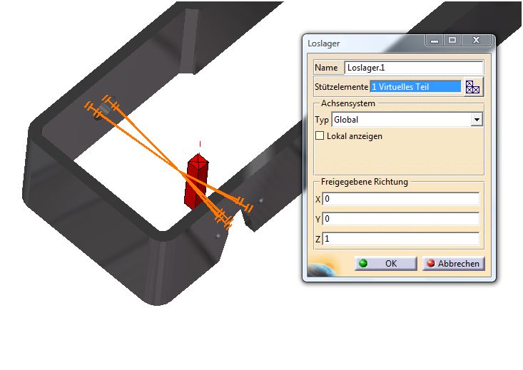

Habe das virtuelle Kontaktteil nun mit einem Loslager versehen und bei freigegebene Richtung bei Z 1 eingetragen (siehe Bild). Kann man das Problem so lösen? Laut dem Auftraggeber soll es ein Flächenloslager sein, ich habe jedoch keine Ahnung welche Fläche ich dann anwählen soll, nachdem das virtuelle Teil erstellt wurde! Ist das überhaupt möglich unter den gegebenen Vorraussetzungen?
