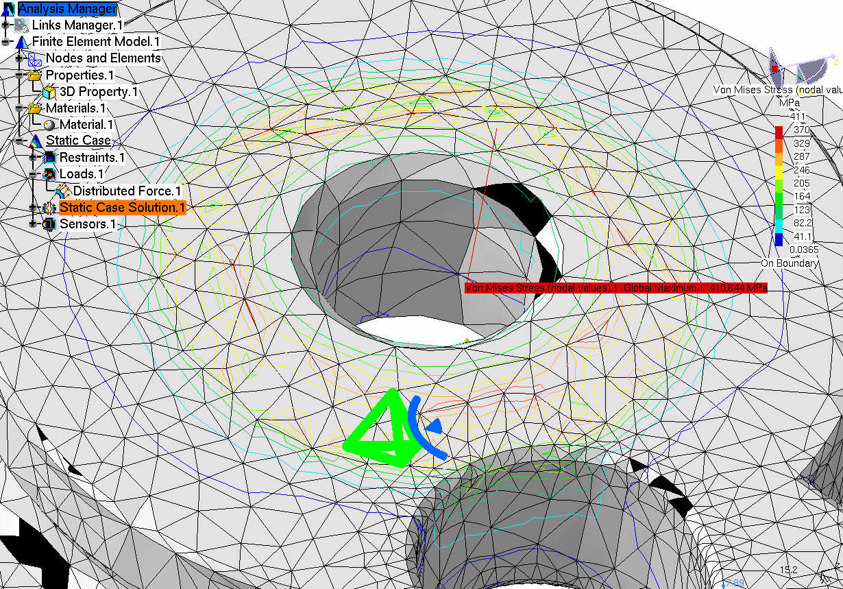

Guten Tag,

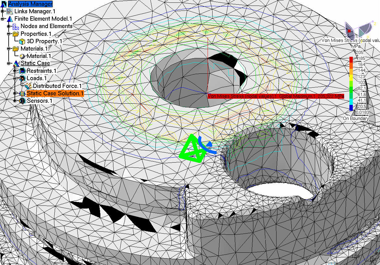

die Farbskala der von Mises Spannung ändert sich, obwohl ich bei dem gleichem Modell "nur" die Axialekraft von 1000N (Bild 1) auf 2000N (Bild 2) verändert habe.
Kann man die Farbskala und deren Farbe fest setzen?
Damit diese bei der nächsten Untersuchung farblich gleich ist
und einfacher den Unterschied sehen kann!

ja wenn du einen Maximal- bzw. Minimalwert angibst (Doppelklick auf die Skala). Sprich erst mit 1000N berechnen, die max. Spannung als oberen Wert der Skala angeben und anschließend nochmal mit der neuen Kraft berechnen. Dann bleiben die Werte der Skala. Ansonsten passen sich die Werte immer an deinen Maximal- bzw. Minimalwert an
