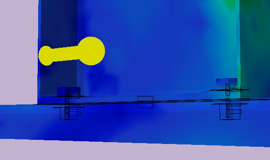

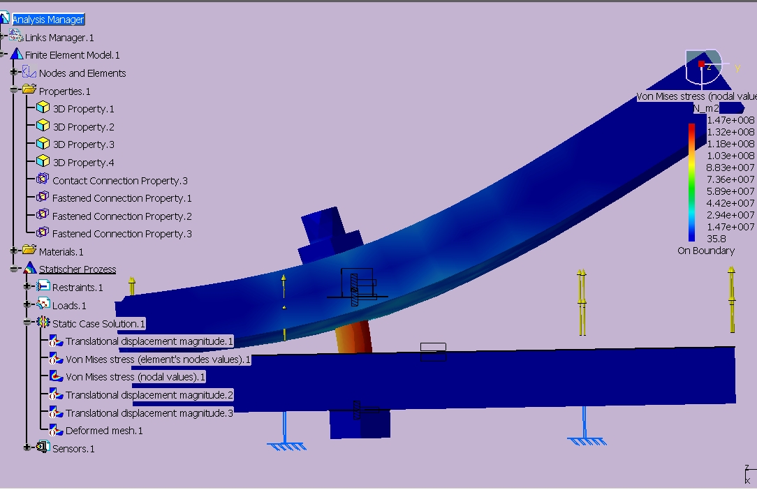

da ist sie auch schon, die Schraubenfrage:
Schraube/Mutter virtuelle Schraubverbindung
Schraubenkopf, Mutterflaeche zu Bauteil fixiert,
zwischen den Bauteilen Kontaktbedingung.
Die Baugruppe fliegt einfach davon, sollte doch wie in catia6.jpg sein?
Habe die Schraubverbindung mit der Fastened ersetzt, haelt zumindest,aber die Spannungen auch utopisch...
Gruss,
Steffen.

ach ja, habs weiter versucht. Wie kann ich vermeiden, dass die Teile verrutschen, dann bekomme ich auch bessere Resultate?

was hällst Du davon den Schraubenbolzen mit den Löchern in Beziehung zu setzen (z.B. gleitend)?

Hi Kri
schiebt dann nicht die Schraube durch das Loch, auf Scherungm gibt sicher Probleme mit 1mm Blech?
Habe die Mutter Bohrung Flaeche mit der Schrauben Oberflaeche fest verbunden, kommt zu aehnlichen Ergebnissen und reisst nicht ab. Spannung ist auch nur auf der Schreubenoberflaeche eingeleitet, wie im Gewinde.
