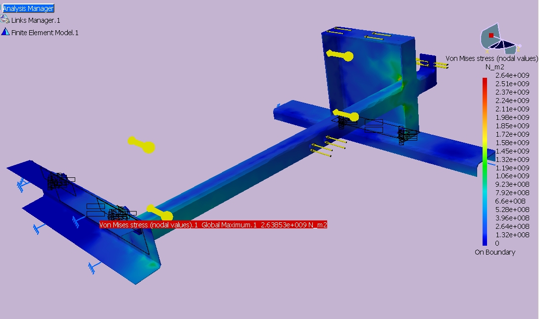

Hallo Freunde der Nacht,
ich habe diese Baugruppe erstellt und wollte eine FEM Berechnung durchführen. Zuerst ging es garnicht, danach habe ich die Teile mit rigid joints verbunden. Sieht nicht gesund aus, scheibar sind alle Elemente der Flächen mit dem gegenüberliegenden Teil verbunden. Die Ergebnisse sind dementsprechend fragwürdig. Mit 10000 N auf einem 40x40x3 Rohr, 800mm lang nur unter 1µm Verformung, naja. Wie geht es besser, habe es mit surface joints versucht, gibt bessere Ergebnisse.
Danke,
Steffen

auf deinem ersten Bild sieht es so aus als ob Du riesiege Verbindungsnetze hast.
Bei einer starren Verbindung sind diese Netze auch starr.
Liegt das Netz über der ganzen Fläche wird diese versteift.
Abhilfe: Die Verbindungsbereiche genau definieren (z.B. Fläche aufnähen).
Dann erhälst Du kleinere Verbindungsnetze (so groß wie die aufgenähte Fläche)
und die Ergebnisse dürften realistischer werden.

was mir auch noch unklar ist, hast Du auf deine Geometrien virtuelle Teile gelegt?
Falls die schwarzen Linien starre virtuelle Teile sind, ist es klar, dass Du keine Verformung hasst.

Die schwarzen Linien erzeugt es wenn man die starre Verbindung kreiert. Dachte mir schon sowas, dass dann die ganze Fläche starr ist und damit hohe Spannungen zustande kommen. Wollte halt irgendwie Schweissverbindungen umgehen. Quäle mich gerade mit Schreubverbindungen ab (diese Baugruppe zur Umgebung)
