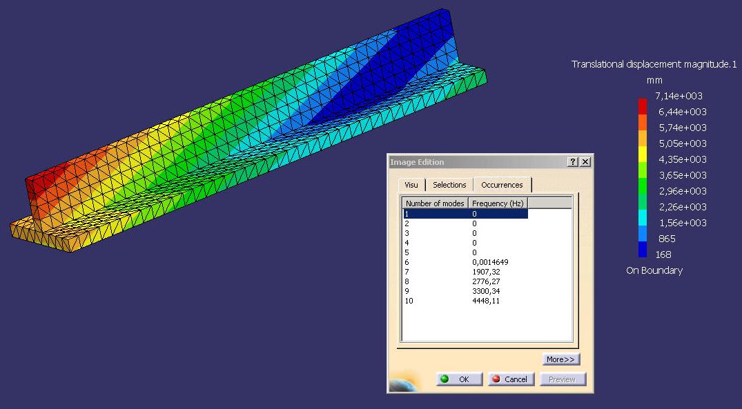

Hallo Leute!
Kann mir jemand sagen, was ich mit den Verschiebungen anfangen kann?    Sie liegen ja im Bereich 6,150 m  . Mein Modell ist 200 mm lang.
Danke schon mal im Voraus!

Der wievielte Eigenmode soll das denn sein?

Hallo M.Seidler!
Der achte!

Was bitte möchtest Du denn mit dem 8 Eigenmode anfangen.
i.d.R ist doch der Erste oder vieleicht noch der Zweite von interesse.
Ich denke, dass die Angabe in deinem Bild schon stimmt und dass das Bauteil diesem Mode in der Realität niemals erreichen wird.

Hi!
Was kann man den schon mit den ersten 6 Egenmoden anfangen? Die berücksichtigt man doch nicht?! Ausserdem ist bei der ersten Eigenform auch ne komische Verformung!

Was ist denn eigentlich dein Ziel?
Hast Du eine Frequenzanalyse durch geführt?
oder
Hast Du eine freie Frequenzanalyse durch geführt?

Mein Ziel ist 2 ähnliche Bauteile mit freier Modalanalyse zu berechnen, um ihre Steifigkeit zu vergleichen. Ich dachte, ich kann die Analysen der beiden Bauteile durchführen und dann anhand der Vervormung der siebenten oder achten Eigenform die Aussage treffen, welches von den beiden Bauteile steifer ist...

Die Verschiebung ist bei einer Modalanalyse grundsätzlich nicht quantitativ sondern ausschließlich qualitativ auswertbar.
Was allerdings Auswertbar ist, ist die Eigenfrequenz. Eines hast du aber Richtig erkannt: Je höher die Eigenfrequenz, desto höher ist die Struktursteifigkeit.
An der Form der Eigenfrequenz kannst du Erkennen in welcher Richtung dein Bauteil besonders Biegeweich ist und es entsprechend optimieren.
Bei den ersten 6 Moden handelt es sich um 3 tranlatorische und 3 rotatorische Festkörpermoden bei denen sich das ganze Bauteil verschiebt, weil du anscheinend dein Modell sehr weich elastisch oder garnicht Gelagert hast. Dies ist an sich kein Fehler, hat jedoch selten Bezug zum realen Lastfall.
Wenn du die Freiheitsgrade durch eine Lagerung reduzierst, tauchen die Festkörper Moden auch nicht mehr auf.
Treten bei deinem Bauteil im Betrieb später tatsächlich dynamische Lasten auf, empfiehlt sich eine Harmonische Analyse mit festen  oder random Frequenzen. In so einem Fall sind die Verschiebungen dann auch quantitativ Auswertbar, der Aufwand ist jedoch erheblich höher!
Treten dagegen nur statische Lasten auf, ist eine einfache statische Analyse bereits vollkommen ausreichend.
Möchtest du mehr zu dem Thema wissen empfehle ist FEM für Praktiker - Band 2: Strukturdynamik
Ich hoffe ich konnte helfen.

Hallo Jörg!
Super! Vielen Dank! Genau die Info habe ich gebraucht
