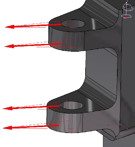

Hallo zusammen!
Ich möchte die Krafteinleitung über einen Bolzen in eine Gabel abbilden. Der Bolzen soll dabei nicht abgebildet werden.
Die Kraft ist dabei um einige Grad um die z- und um die y-Achse geneigt. (also nicht parallel in z-Richtung)

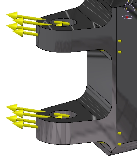

Wenn ich eine verteilte Kraft auf die beiden Bohrungsflächen anwende, zeigen die Kraftpfeile auch exakt in die gewünschte Kraftrichtung. Allerdings entspricht diese Krafteinleitung ja nicht meinem Belastungsfall. Besser geeignet wäre dafür doch (glaube ich) die Krafteinleitung über eine "Lagerlast". Mit Hilfe des Kompasses richte ich die Lagerlast in die gewünschte Kraftrichtung aus. (s. Bild) Die Beträge in x-, y- und z-Richtung stimmen auch, jedoch weisen die Pfeile der Lagerlast keine Neigung um die y-Achse auf. (s. Bild) Es sieht also aus, als gäbe es keine z-Komponente. Aber wie gesagt, im Defintionsfenster der Lagerlast sind in alle 3 Richtungen Werte eingetragen.
Daher meine Frage, ob bei einer Lagerlast auch Kraftanteile parallel zur Achse der Bohrung berücksichtigt werden?
Danke für eure Hilfe!

Hallo chranz,
laut meiner Literatur (Koehldorfer, Woyand) entspricht die Lagerlast einem Gleitlager. also wird keine axiale Einschränkung auferlegt.
Mörchen

Hallo Mörchen!
Hab hier auch den Koehldorfer. Dort steht aber lediglich, dass das Gleitlager ein "typisches Anwendungsbeispiel" ist. (Seite 84). Das heißt aber nicht, dass das ein Muss ist. ;-)
Eine Seite weiter steht nämlich auch "Der Kraftvektor lässt sich in drei Richtungen aufteilen und der Winkel, über den die Kraft übertragen wird, entsprechend eingegeben."
Klingt eigentlich doch so, als wären alle 3 Koordinaten möglich, oder!?
MfG Chranz

Hallo chranz,
die CATIA-Hilfe sagt:
"Lagerlasten sind simulierte Kontaktlasten, die auf zylindrische Teile angewendet werden."
Das hört sich für mich nach Gleitlager an. Aber eindeutig ist das sicher nicht.
Du kannst es vielleicht ausprobieren, indem Du einmal in axialer Richtung eine Last aufgibst und einmal nicht und die Ergebnisse vergleichst.
Mörchen

Danke nochmals.
Ja, leider nix eindeutiges.
Wird mir wohl nichts anderes übrig bleiben, als ausprobieren. Werde dann mein Ergebnis mal verkünden, vielleicht interessiert es ja den einen oder anderen auch noch...
MfG Chranz

Hallo chranz,
ich habs ausprobiert. Die axialen Anteile der Lagerkraft gehen eindeutig ein. Also hatte ich unrecht.
Mörchen

Vielen Dank, dann kann ich mir ja die Arbeit sparen :-)
Gut zu wissen. Fände es natürlich besser, wenn man es dem Symbol (Pfeil) der Lagerlast ansehen würde, aber naja.
In jedem Fall nochmals Danke und noch einen schönen Abend!
