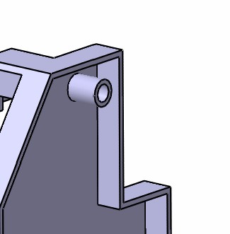

ich beschäftige mich gerade mit einer Berechnung, bei der an den Lagerstellen (s. Bild; hier fehlt noch die Verrippung)eine relativ komplexe Lasteinleitung erfolgt. Einbmal sind das die Lagerkräfte, aber durch die Exzentrizität der angreifenden Kraft kommen auch noch Momente ins Spiel.Die Kräfte und Momente werden in der Realität von einem angrenzenden Bauteil über einen Bolzen eingeleitet.
Da ich noch nicht so sehr viel Erfahrung habe, würde ich gerne wissen, wie man in Catia am besten die verschiedenen Belastungen modelliert. Für die Kräfte habe ich mir zunächst die entsprechenden Flächen konstruiert. Auf diese leite ich eine Flächenlast oder eine verteilte Last ein. Bei den Momenten habe ich nun aber Schwierigkeiten. Benutze ich da Virtual Parts oder auch Flächen am besten? oder ganz anders?
Vielleicht kann ja jemand helfen...
Wäre auf jeden Fall sehr nett!

Der einfachste Weg ist wahrscheinlich die gewünschten Regionen an ein virtuelles Bauteil zu koppelt und in der Steuerknoten dann die Lasten und Momente einzuleiten.
Ansonsten musst du den Bolzen modellieren, einbauen, Kontakt definieren und kannst dann über Punkt- oder Drucklasten an dem Bolzen die Momente einleiten. Das wäre wahrscheinlich realistischer, ist aber auch aufwendiger.

Also ich habe die Momente jetzt über Virtuelle Parts eingeleitet. Dazu habe ich einfach die zylindrische Bohrungsfläche ausgewählt. Wenn ich jetzt aber die Kräfte auch über das virtuelle Part einleite, werden dann nicht auf Zugkräfte übertragen, was ja nicht der Realität enstpricht? Wenn ich im Realfall einen Schraubenbolzen habe, werden ja nur auf der Hälfte des Durchmessers Druckkräfte übertragen
