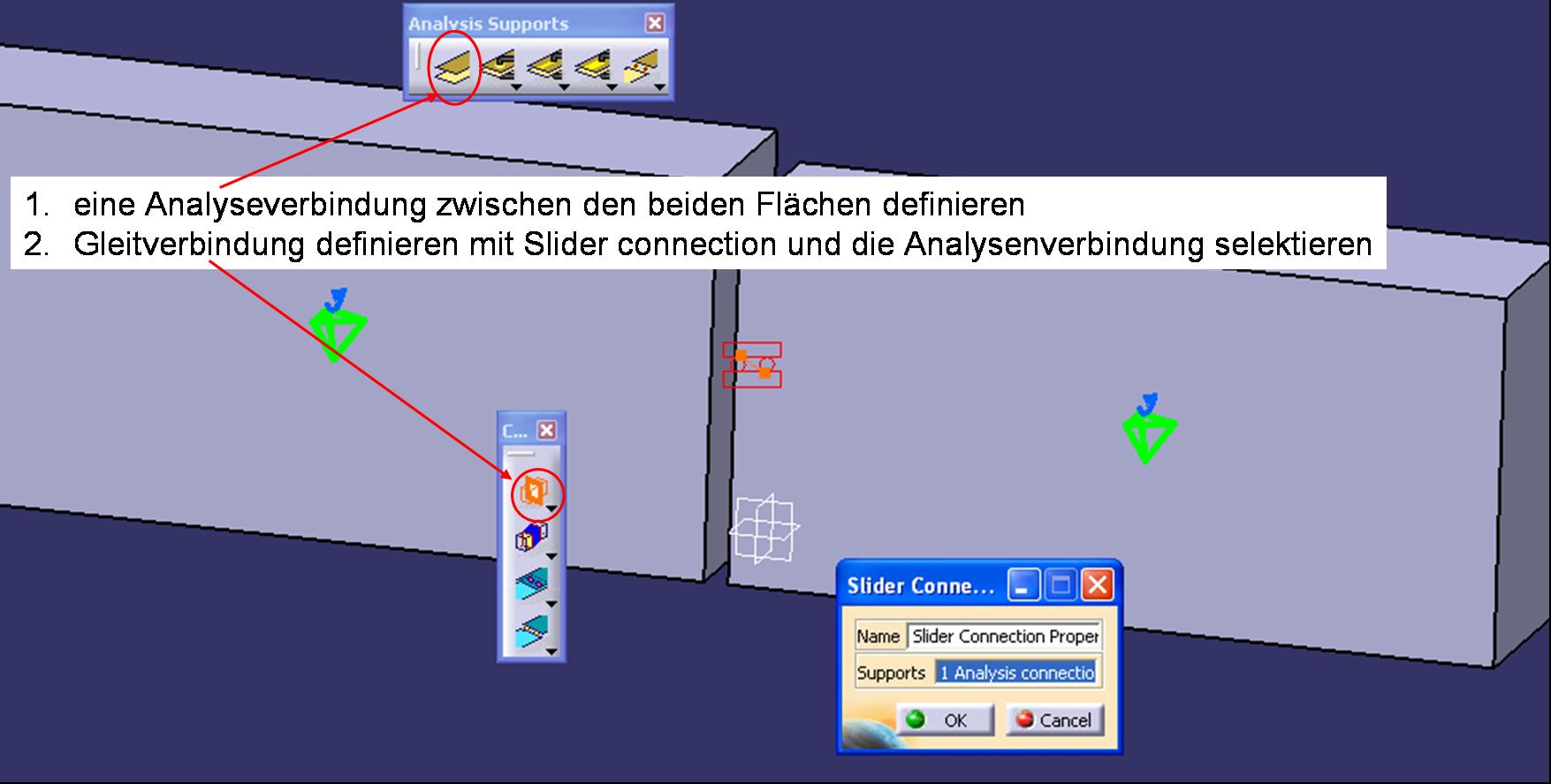

Hallo Jim,
die beiden Bauteile müssen zunächst in seperaten CATParts vorhanden sein. Die beiden Parts widerum müssen in einem CATProduct verbaut sein.
Dann kannst du in der FEM-Umgebung die Analysenverbindung zwischen den Kontaktflächen erzeugen. Diese Analysenverbindung kannst du beim Definieren der Slider Connection selektieren.
Guck dir dazu das Bild an.
Es kann sein, dass du noch die Lizenzen EST und GAS brauchst.
MfG Martin

Zur Ersten Antwort:
Genau das habe ich versucht, nur konnte ich die Analyseverbindung im Befehl Gleitverbindung nicht auswählen.

Bin nun schlussendlich zum Ziel zu kommen. Jedoch anders als gehofft.
Es ist zwar möglich, wie in einer Antwort beschrieben mittels der Funktion ‘Ableiten‘ in der GSD-Umgebung die Kontaktflächen relativ einfach zusammen zufassen, nur gehören diese Flächen nicht zum vernetzten Körper (egal ob sie nun im Hauptkörper drin sind oder nicht). Man kann sie bei der Allg. Analyseverbindung auswählen, jedoch kommt bei der Definition der Gleitverbindung eine Fehlermeldung („Fehlendes Verbindungsteil“ ).
Ich habe es nun so erstellt:
Kontextmenü auf die 3D-Netze und den Befehl ‘Fläche gruppieren‘  gewählt. Beim Gummielastischen Werkstoff ist die Boole’sche Operation  ‘Entfernen‘ Stützelement . Da das Blechelement ein „Thick Surface“-Element ist, bleibt einem nichts anderes übrig als die 100 Kontaktflächen einzeln zu selektieren. Nun hat man im Baum unterhalb der 3D-Netze jeweils die Flächengruppierungen. Diese habe ich in der Allg. Analyseverbindung als Komponenten gewählt. Zum Schluss die Gleitverbindung mit der Analyseverbindung erstellt.
Beim ersten Versuch hatte ich bei ähnlicher Vorgehensweise die Analyseverbindung „Analyse von Flächenverbindungen“  probiert. Damit geht es aber nicht, wie ich nun erfahren durfte.
Die Erstellung der Gleitverbindung ist nun kein Problem mehr. Jedoch ist das oben beschriebene Problem der Kontaktflächenauswahl immer noch unklar. Ich kann einfach nicht glauben, dass es keinen einfacheren Weg gibt, als jede Kontaktfläche einzeln selektieren zu müssen. Für ebene Verbindungen mag das ja einfach sein, jedoch wird es bei komplizierten Geometrien zur Zumutung.
