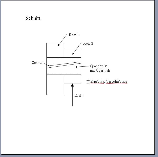

Hi Leute,
ich habe ein Problem und ich hoffe Ihr könnt mir helfen. Ich habe in Catia V5(FEM) ein Problem mit dem Sicherheitsbereich der Kontaktbedingung. Ich würde gerne die Spannungen einer Spannhülse(dies ist eine Hülse die eingeschlitzt ist) mit einem Übermaß in einer Bohrung berechnen. Das Problem stellt sich bei der Definition des Sicherheitsbereichs. Wenn ich das in Catia richtig einschätze, dann darf man die 2 Parts nicht mit Übermaß konstuieren, sondern stellt dieses Übermaß als Sicherheitsbereich ein.
Beispiel: ich habe einen Lochdurchmesser in einem Klotz von 26mm und die Spannhülse hat einen Durchmesser von 26,5mm (Wandstärke 3mm),dann konstruiere ich die Spannhülse trotzdem mit 26mm Durchmesser und stelle den Sicherheitsbereich auf -0,25mm ein (+0,25 ergibt Spannungen von =0). Das kuriose ist nur, dass meiner Meinung nach die Hülse einfach von den gezeichneten 26mm auf 25,5mm schrumpft. Das ist aber nicht gewollt, sondern ich möchte eine Hülse die vorher 26,5mm war auf 26mm reduzieren und mir die Spannungen ausrechnen. Die Presspassverbindung ist leider nicht zu gebrauchen,da der Schlitz in der Hülse nicht berücksichtigt wird und es entstehen somit sehr hohe Spannungen. Ich hoffe Ihr könnt mir weiterhelfen. Es muss weiterhin auch bei meinem Klotz mit Loch und der Spannhülse bleiben, da ich hiermit noch weiterrechnen möchte. Die eingepesste Hülse stellt somit erst die Ausgangssituation her.

und danke für die 1.Antwort. Leider ist das Problem nicht ganz so einfach. Man muss sich das so vorstellen(Siehe auch Skizze):
ich habe 2 Klötze und diese zwei "Klötze mit Loch" sind durch die oben beschriebene Spannhülse miteinander verbunden. Der eine Klotz ist eingespannt und auf den anderen soll eine seitliche Last aufgebracht werden, die die Hülse zum abscheren bringen würde. Nun ist aber das Problem, dass die geschlitzte Hülse vorgespannt ist. Sie besitzt also ein Übermaß. Bei der Vorspannung gibt es aber das Problem, dass ich nicht genau weiß ob man die Hülse zuerst mit Übermaß zeichnen muss um sie danach mit dem Sicherheitsbereich auf Nennmaß zu bringen. Erst danach startet ja die eigentliche Berechnung. Ziel des ganzen ist übrigens heraus zu finden, wieviel sich der 1 Klotz zum 2 Klotz bei unterschiedlicher Kraft verschiebt.
Ggf wird das Problem mit der angehangenen Skizze klarer.

da würde ich wie oben beschrieben rangehen.
1. Orginalhülse konstruieren
2. Druck bestimmen um Hülse auf Einbaumaß zu drücken
3. Hülse mit Einbaumaß konstruieren
3. Assambly machen
5. in Analyse wechseln
6. Klotz1 fixieren
7. Kontakt HülseEinbaumaß Klotz1
8. Kontakt Hülse Einbaumaß Klotz2
9. Kontakt Klotz1 Klotz2
10. Den ermittellten Druck auf die Innenseite der HülseEinbaumaß
11. Kraft auf Klotz2
12. mit der Kraft spielen bis was kaputt geht
Achtung: Catia rechnet nur linear, d.h. nach überschreiten des Elastizitätslimits des schwächsten Teils in der Baugruppe
"stimmen" die Ergebnisse nicht mehr. Ist aber meist egal da Belastungsgrenze überschritten ist. Kaputt ist kaputt.

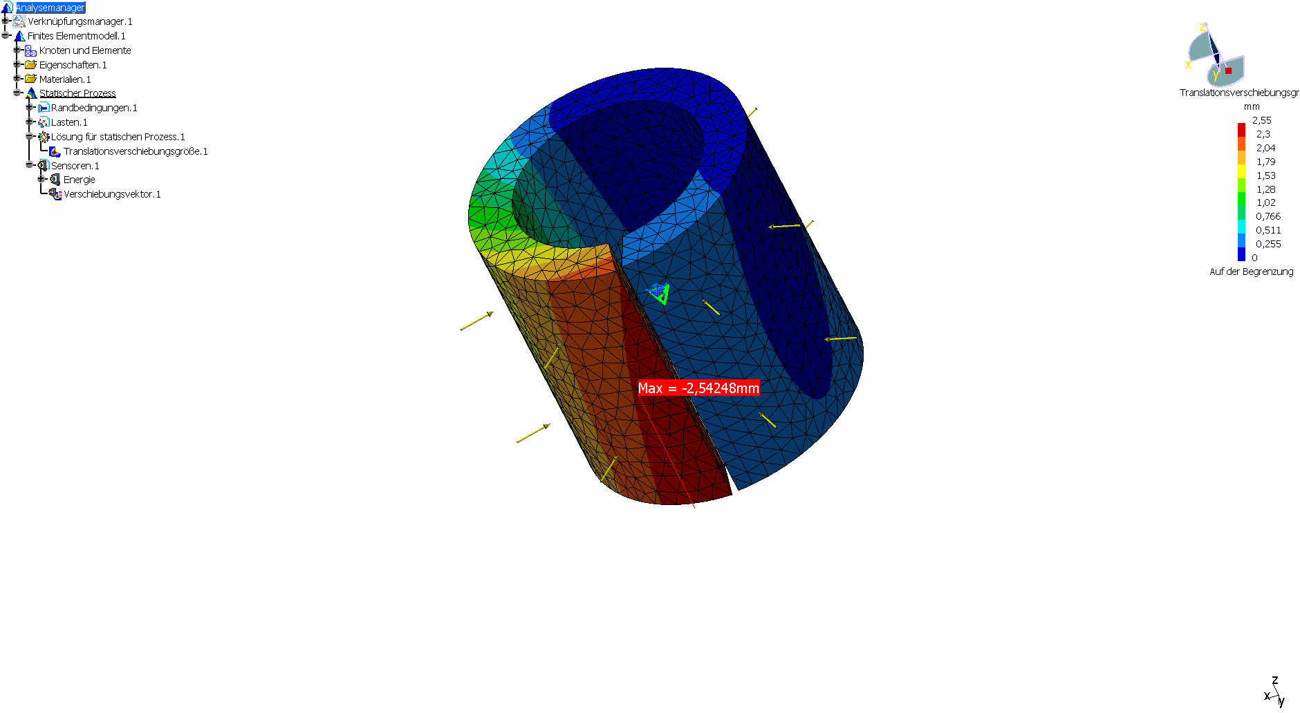

Danke schonmal,
jetzt habe ich nur leider noch ein Problem, wie kann ich in Catia 14 FEM die Hülse vermessen. Das geht meines Wissens nicht? Wenn ich das richtig verstanden habe, dann würdest Du die Last so lange steigern bis das gewünschte Maß erreicht ist. Nur mit dem Messen ist es so eine Sache, oder???

HUELSE.zip.txt
Du kannst Dir die Translation/Deformation anzeigen lassen.
Einfach lokalen Sensor (Tralnslationsvektor) ansetzen.
Darstellung auf Komponenete setzen (C1, C2, C3 = X, Y, Z).
Als Achesensystem ein Achsensystem in der mitte Hülse wählen (User Axis).
Und die entsprechende Komponente abfragen (wahrscheinlich x oder y Verschiebung).
In meinem Schnellschuss hier wird die Hülse nicht gleichmäßig gestaucht.
D.h. sie wird nicht radial/konstant kleiner.
Catia hält eine Spaltseite fest und drückt den Rest halt dann rum (habe mit isostatischer Lagerung gearbeitet).
Die gewünschte Info kann man dann z.B. der Änderung der Spaltbreite entnehmen.
Ein bisschen Arbeit muss man sich halt machen.
