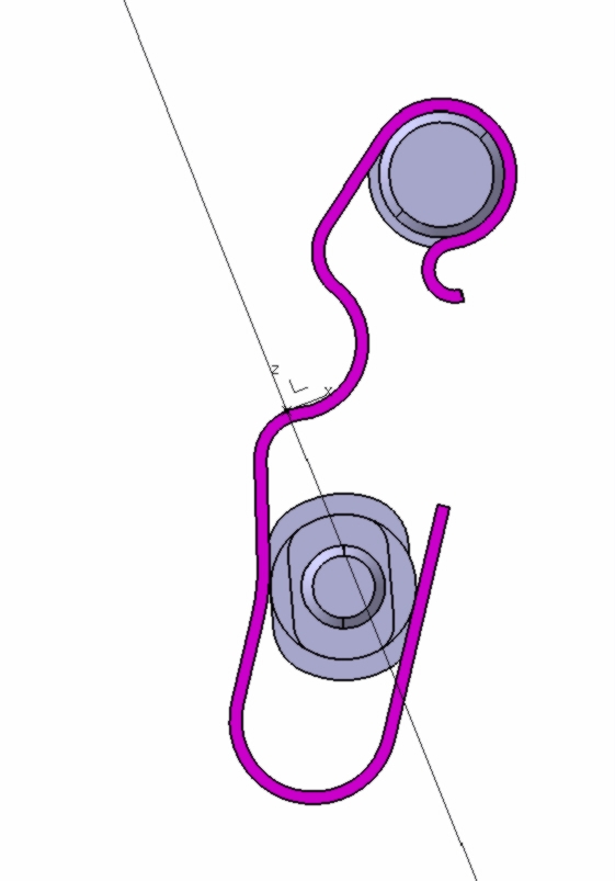

ich möchte die Spannungen und die Deformation einer Feder gemäß beiliegendem Screenshot berechnen. Die hellgraue Linie zeigt den Kraftvektor an. Hier wirkt eine Kraft von 2.660 N. Ich habe Schwierigkeiten, die richtigen Restraints zu setzen. Die obere Federöse kann um den dargestellten Bolzen rotieren (einfacher Surface-Slider?), die untere Federgeometrie wird sowohl entlang dem unteren Bolzen rutschen als auch um diesen Bolzen rotieren. Wie kann ich da vernünftig die Restraints setzen?
Vielen Dank für schnelle Hilfe im Voraus.

Du brauchst ein Produkt mit allen Teilen einzeln.
1. Bolzen mit Clamp fixieren
2. Analyseverbindung Bolzen oben mit Feder
3. Eigenschaften der Verbindung zuordnen (Probelauf Gleitverbindung, dann wenn alles funktioniert Kontaktverbindung)
4. Analyseverbindung Bolzen unten mit Feder
5. Eigenschaften der Verbindung zuordnen (Probelauf Gleitverbindung, dann wenn alles funktioniert Kontaktverbindung)

Du brauchst die GAS-Lizens.
Analyseverbindungen werden im Analyseworkbench definiert.
Mit GPS kann man eigentlich nur Einzelteile berechnen.
Ich habe mich noch nicht damit befasst ob es irgentwie mgl. ist Pseudobaugruppen (ein CATPart) sinnvoll zu berechnen.
Ich vermute aber nicht.
Da nur der Hauptkörper bei der Analyse beachtet wird.

die Lizenz GAS habe ich nicht. Ich muß mit GPS auskommen. Hier habe ich z.B. das Problem, daß ich bei der Definition mancher Slider ein virtuelles part selektieren soll, ich aber nicht weiß, was damit gemeint ist. So könnte ich etwa ein Pivot für die obere Federöse definieren.
Was ist mit einem virtuellen part gemeint?

Virtuelle Parts dienen zur Nachbildung nicht vorhandener Geometrie in den FEM-Arbeitsumgebungen GPS/GAS. Auf diese Teile kanst Du dann die Bauteilrandbedingungen (z.B. feste Einspannungen) anbringen. Die virtuellen Parts verbinden dann die tatsaechliche vorhandene Modellgeometrie mit einem frei waehlbarem Stuetzpunkt (="Steuerroutine" im Definitionsdialog), das als Auflager verwendet wird.
Es gibt mehere Typen von virtuellen Parts. Genau ueberlegen welchen Typ Du verwendest - anderenfalls bekommst Du in der Umgebung um die Beruehrzone des virtuellen Parts Spannungen und Verformungen berechnet die vollkommen unrealistisch sind.
Lochleibung nachzurechnen geht z.B. nur mit den virtuellen Parttyp "virtuelles Kontaktteil" !
Gruss aus Aachen nach Köln.

aber wie erzeuge ich ein virtuelles Part. Ist dies ein eigener Body innerhalb meines Part-Modells? Oder sind das irgendwelche Hilfsgeometrien (Linien, Punkte etc.), die ich erst erzeugen muß?

Nein - das virtuelle Part wird allein fuer die FEM-Berechnung vom GPS/GAS-Modul selbststaendig erstellt wenn  Du die entsprechende Funktion aufrufst. Dabei mus Du dann von Deiner realen Bauteilgeometrie die Flaechen, Punkte, etc. waehlen an denen das virtuelle Part festgemacht werden soll. Nach der Definition des virtuellen Parts verknuepft Du es mit einem 2. CATIA-Befehl mit den von Dir gewuenschten Aufspannbedingungen.
