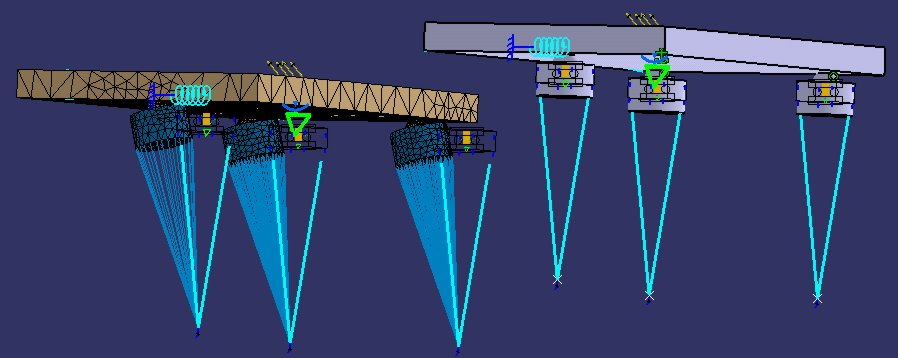

ein Körper ist über ein Gelenklager und 3 definierte Pendelstützen statisch bestimmt gelagert.
Die Pendelstützen haben an jedem Ende ein Gelenklager (nur die Rotationen sind freigegeben). Wie kann ich die Lagerung durch diese Pendelstützen (im Prinzip ein fester Abstand des Lagers zu einem Punkt) in Catia FEM realisieren, ohne dass ich dabei die Pendelstützen mitberechnen lassen muss. Jemand eine Idee?

Im GPS-Modul von CATIA kannst Du die Pendelstützen als virtuelle Teile definieren und Dir so die FEM-Modellierung der Stützen sparen. Die vrtuelle Teile werden dann von CATIA als starr angesehen (wahlweise auch als Federelement) was bei statisch bestimmter Lagerung ja keine Rolle spielt.

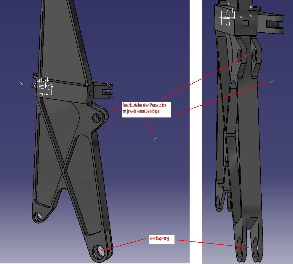

habe nen Screenshot gemacht und dort die Stelle mit dem Gelenklager eingezeichnet. Probleme mit Singularitäten habe ich glücklicherweise nicht.
Auf dem Screenshot habe ich zur Verdeutlichung die Anschlussstellen einer der 3 Pendelstütze markiert. Die Anbindung an den Punkt geht ja über ein virtuelles Teil mit Sperren der entsprechenden Freiheitsgrade.
Die sinvolle Anbindung an den Körper mit erlaubter Rotation kann ich leider nicht realisieren.

der im Bild gezeigte Hebel wird ja durch das eine Lager und eine Pendelstütze eindeutig bestimmt. Wie das mit 3 Pendelstützen aussehen soll, weiß ich immer noch nicht. Ich hatte deshalb ursprünglich angenommen, dass es sich um 3 Stützen mit Kugelgelenken handen sollte.

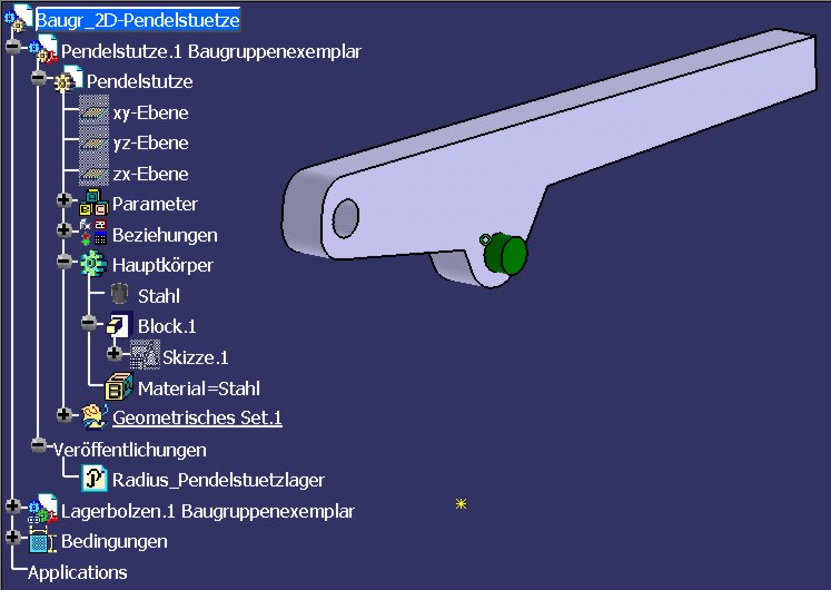

Um den Anlenkpunkt der Pendelstütze zu modellieren, könnte eine Baugruppe mit einem Hebel und einem Lagerbolzen (pro Hebel?) erzeugt werden. Entweder im Bauteil Hebel oder im Bauteil Bolzen ist ein Punkt als Fußpunkt der Pendelstütze zu erzeugen.

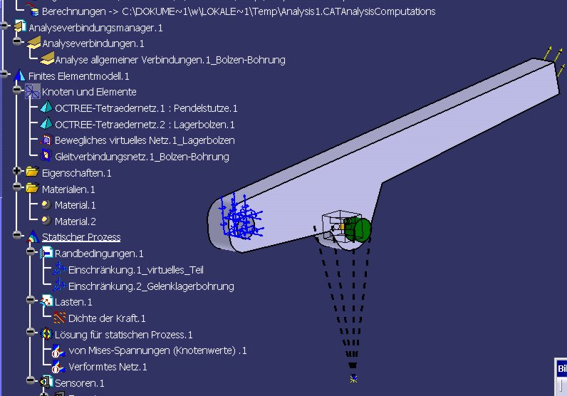

Im FEM-Modell könnte im einfachsten Fall
- eine erweiterte Bedingung auf die Lagerbohrung, nur Freigabe der Rotation um die Bohrungsachse (Bohrungsmantel ist damit starr),
- eine Allgem. Analyseverbindung auf die Mantelflächen des Lagerbolzens und der Pendelstützlagerbohrung,
- dieser Analyseverbindung eine Gleitverbindung (Bohrung starr) bzw. eine Kontaktverbindung zuweisen,
- auf die Mantelfläche des Lagerbolzens ein bewegliches virtuelles Teil  (Bolzenelastizität angenähert berücksichtigt) o. ein starres virtuelles Teil (Bolzen starr), als Steuerroutine den Fußpunkt der Pendelstütze selektieren,
- eine erweiterte Bedingung auf das virtuelle Teil, nur Freigabe der Rotation um die Bohrungsachse.
Ich bin mir aber unsicher, ob ich das Bild recht verstanden habe. Mir kommt mein Vorschlag fast zu einfach vor.

ich hab mich jetzt dazu entschlossen, meine FEM-Rechnung zu vereinfachen:
An jede Lagerstelle kommt jetzt eine Lagerung, bei der alle Rotationen freibleiben. Dies stimmt zwar nicht 100% mit der Realität ein, aber bringt mir beim Aufwand-Nutzen-Verhältnis am meisten.
Die Idee mit dem Bolzen und der entsprechenden Kontaktbedinung geht schon in eine richtige Richtung, soweit ich dies verstanden habe. Um mir das aber fertig auszutüfteln feht mir jetzt leider die Zeit
