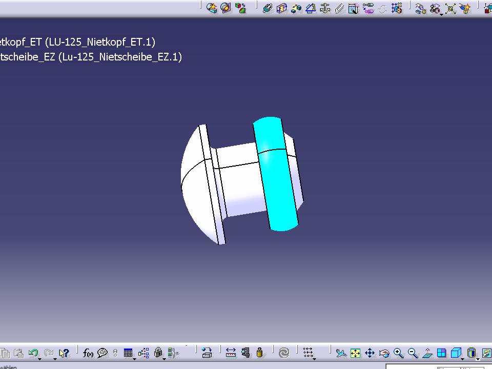

Hab da wieder mal nen Problem.
Meine Baugruppe besteht aus 4 Teilen, die durch einen selbst erstellten Niet zusammen gehalten werden. Wobei der Niet aus zwei Teilen besteht die jeweils mit dem obersten und untersten Teil der Baugruppe Flächenkontakt hat (logisch).
Im Assembly soweit kein Problem.

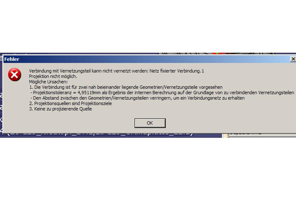

In der Analyse jedoch bekomme ich keine vernüftige Verbindung hin.
Hatte mir gedacht "Eigenschaft der Kontaktbedingung" zu setzten wo die Niet Teile an der Baugruppe Kontakt haben (oberstes und unterstes Bauteil)und wo sie in einander stecken. Und das ganze dann über KOngurenz der Mittelachsen in der Assembly und das wiederum mit "Eigeschaft der fixierten Verbindung" gegen Verschiebung zu sichern.
Bekomme dann immer diese Fehlermeldung.
Hab schon alles möglich versucht.
Vieleicht ist das ja auch schon falsch.
Bin für alles offen.

1. Baugruppe vorbereiten für Berechnung. D.h. mache aus dem Niet ein Teil (senkt Rechenzeit).
Nähe die Auflageflaächen des Nietes auf das Ober und Unterteil.
2. Analyseverbindungen herstellen. Z.B. SchaftNiet--BohrungOberteil ...das weiter für jedes Schnittufer
3. Danach FEM-Verbindung erstellen. Trägerelement ist die Analyseverbindung.
Z.B. Gleiverbindung für Analyseverbindung SchaftNiet--BohrungOberteil.
Wenn Du dich da systematisch durcharbeitest läuft die Ana auch.
