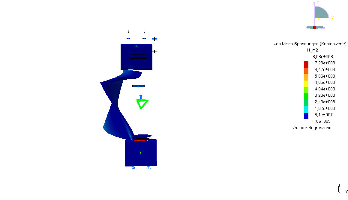

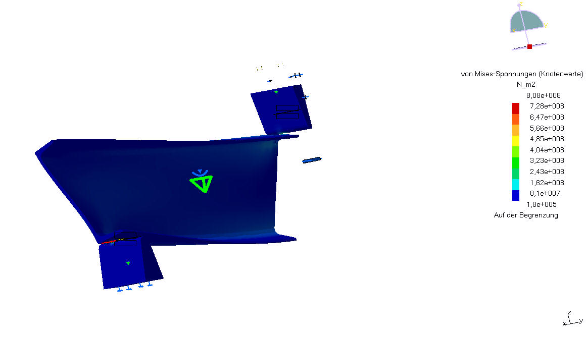

hier habe ich noch einmal einige Bilder von dem momentanen Aufbau
@kle in ihrem Skript - so scheint mir, haben sie auch ein wenig mit der Simulation der Randbedingungen zu kämpfen,das Problem ist das die eingeschränkten Verschiebungen die Spannungen anziehen, hier bei diesem Aufbau ist die eingeschränkte Verschiebung auf eine Teilfläche an der Unterseite des Trägers beschränkt... mein Gedanke war es damit die "Reibung an der Auflage" zu simulieren, leider wird die ganze Sache hinsichtlich der auftretenden Verwindung zu steif -> Spannungsmaxima in der Auswertung die nicht der Realität entsprechen können.
Ist es eigentlich möglich den übrigen Freiheitsgrad mit einer Last zu binden? (der Reibkraft zwischen Auflage und Träger)

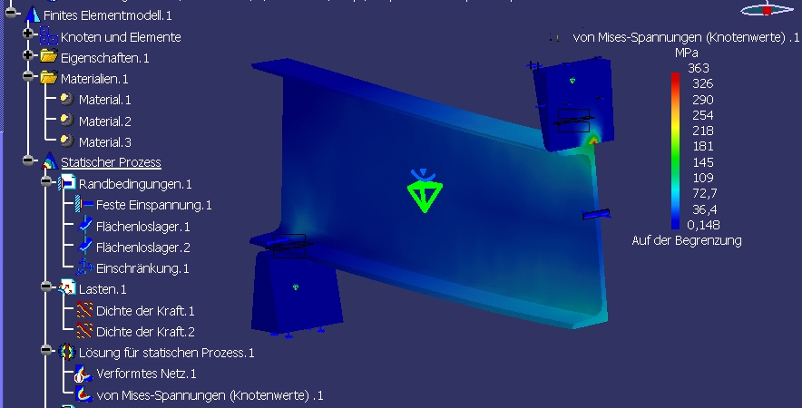

erstellt am: 30. Dez. 2006 08:56    Editieren oder löschen Sie diesen Beitrag!  <-- editieren / zitieren -->   Antwort mit Zitat in Fett Antwort mit kursivem Zitat    Unities abgeben: 1 Unity (wenig hilfreich, aber dennoch)2 Unities3 Unities4 Unities5 Unities6 Unities7 Unities8 Unities9 Unities10 Unities Nur für CAmembert 10 Unities + Antwort hilfreich
3Pkt-Biegeversuch.zip
bei Trägern mit konstantem Querschnitt kann nur mit dem halben Träger, einer Auflage und halbem Druckstück (z. B. Baugruppentrennung) gerechnet werden. An den Symmetrieebenen Flächengleitlager vorsehen.
Um die Verschiebung des Trägers im Raum zu vermeiden, kann z. B. an einem Punkt außerhalb der Auflagen eine Erweiterte Bedingung mit Sperrung der Querverschieberichtung genutzt werden.
Reibungskraft auf eine kleine integrierte Fläche (schon mehrfach im Forum beschrieben) aufbringen.
Unendlich steife Auflagen wären zu erreichen, indem die gerundete Auflagefläche fest eingespannt wir. Das entspricht aber nicht der Realität!
Für ein sehr steifes Druckstück kann der E-Modul bei den Materialeigenschaften hoch gewählt werden.
Das beigefügte Modell ist zur Modellüberprüfung zunächst nur linear vernetzt. Für Spannungsberechnungen unbedingt parabolisch vernetzen.

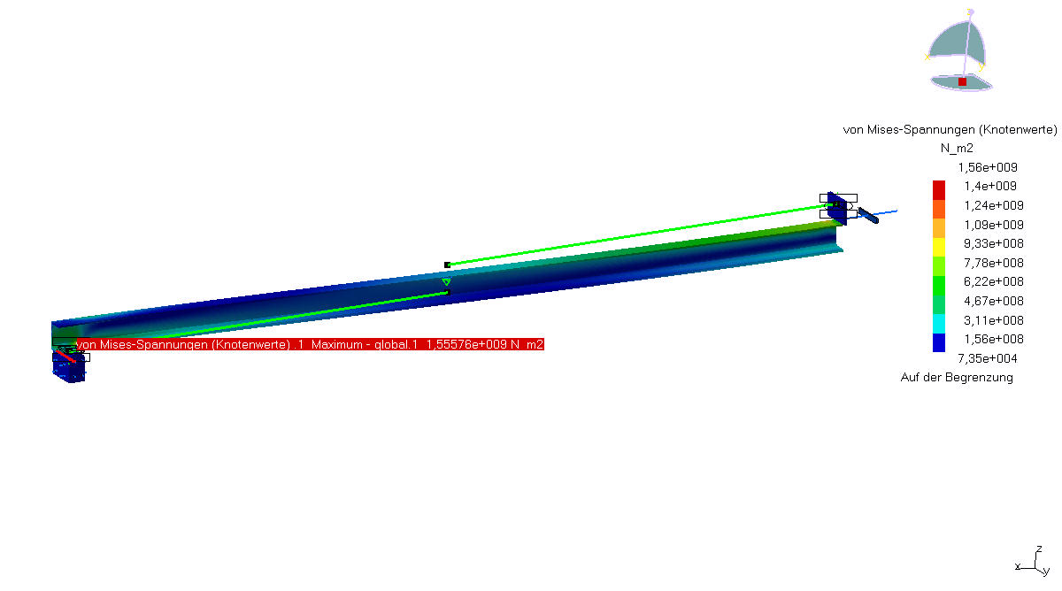

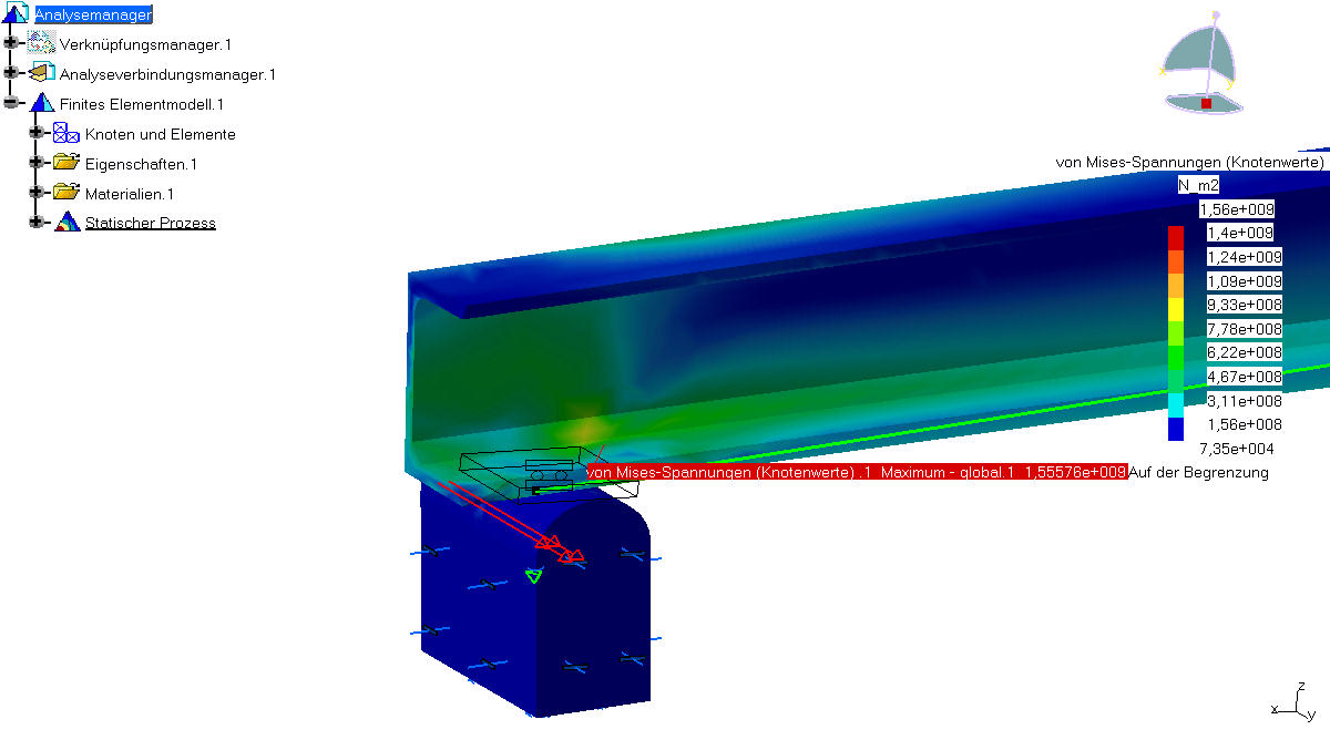

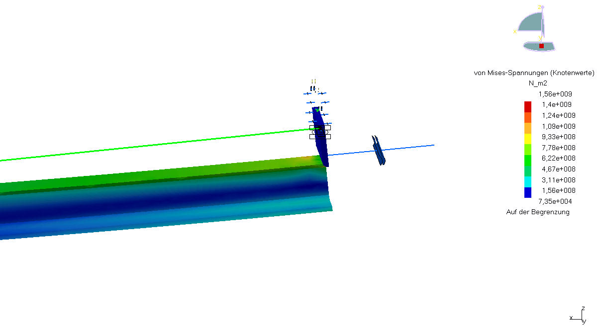

Habe ihr Modell mit parabolischer Vernetzung durchlaufen lassen, das Ergebnis hat mich ehrlich gesagt ein wenig verschreckt... vielleicht liegt es auch an der relativ hohen Belastung von 1,5 t?
Von linearer zu parabolischer Vernetzung hat sich das Spannungsmaxima verdoppelt.
Warum hab sie die Kontaktverbindung gewählt und nicht die Gleitverbindung?
Wie ist diese "Dichte der Kraft" an dem Auflagenbock zu verstehen?

erstellt am: 31. Dez. 2006 12:04    Editieren oder löschen Sie diesen Beitrag!  <-- editieren / zitieren -->   Antwort mit Zitat in Fett Antwort mit kursivem Zitat    Unities abgeben: 1 Unity (wenig hilfreich, aber dennoch)2 Unities3 Unities4 Unities5 Unities6 Unities7 Unities8 Unities9 Unities10 Unities Nur für CAmembert 10 Unities + Antwort hilfreich
das Modell hatte ich nur prinzipiell aufgebaut und nicht gerechnet. Die willkürlich angesetzte Kraft ist natürlich viel zu groß.
Generell bevorzuge ich Elementlasten gegenüber Knotenlasten. Letztere ergeben unreale Spannungen an den Krafteinleitungsknoten. Wenn die Spannungen des Druckstückes nicht interessieren, kann natürlich auch mit Knotenlasten modelliert werden.
Eine Vergleichsrechnung mit Gleitverbindungen (Surface Slider) offenbart doch deren wesentliche Nachteile gegenüber Kontaktverbindungen. Verformungen senkrecht zu den Gleitflächen sind nicht möglich, wie sie beim Biegeversuch mit U-Profilen aber auftreten.  Deshalb werden mit Gleitverbindungen viel zu kleine Spannungen ausgewiesen.
Außer bei isostatischen Randbedingungen (für Eigenwertberechnungen nicht benutzen!!!) müssen für eine Berechnung alle 6 Freiheitsgrade der Starrkörperverschiebungen entzogen sein. Die Verschiebung des Trägers auf den Auflagern in Querrichtung ist mit der "Erweiterten Bedingung" gesperrt. Wenn kein Gleitlager in der Symmetrieebene modelliert wird, sondern der Träger auf 2 Stützen, müssen auch die Freiheitsgrade Verschieben in Längsrichtung und Rotation um die Senkrechte gesperrt werden. Dieses Sperren kann zu Verformungsbehinderung der Knoten und damit zu überhöhten Spannungen führen. Diese Spannungen sind bei der Auswertung zu negieren.
