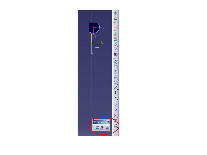

Habe folgendes Problem:
möchte Baugruppe analysieren-doie aus einzelnen parts besteht, die miteinander verschraubt sind.
Frage: wie stelle ich unter Analyse und Simulation die Schraubverbindungen dar?
habe es auch schon versucht die Baugruppe als Part zu generieren- dann kann ich aber gar nichts anklicken- weder Randbedingungen eingeben, noch die Kraft die angreift!
Kann mir jemand nen Tipp geben?

zunächst mußt du zwischen zwei Teilen eine generelle Verbindung erzeugen (General Analysis Connection). Danach kannst du für die Schraubenverbindung als support diese g.Verbindung selektieren!
Die Baugruppe als Part zu generieren bringt nichts, da nur der PartBody für die FEM-Analyse verwendet wird, die anderen bodies im Baum werden ignoriert!

Wo finde ich denn General Analysis Connection- ich kann`s nicht finden-sorry- ich steh voll auf`m Schlauch

siehe Bild!!!
natürlich nur in der FEM-Workbench verfügbar!

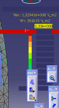

Danke! Wie du sicher schon bemerkt hast hab ich noch nicht sehr viel Ahnung von FEM!
Hab`s jetzt so gemacht- da taucht folgendes Problem auf s.Foto)

da musst Du ein OCTREE Tetraeder erstellen (Icon mit einer Pyramide klicken, und dann den Hauptkörper des nicht vernetzten Elemtes selectieren).
Danach noch 3D- Eigenschaft erzeugen (Icon mit einem gelben Würfel klicken und wieder Hauptköper wählen).
Eventuell hast Du auch ein Bauteil gelöscht und es gibt noch die Leiche eines Netzes, die nicht mehr weiß wo sie hingehört.
Oder Du hasst eine Analyseverbindung gelöscht und unter Eigenschgaften im Baum ist noch die Leiche des Netzes....
Die Fehlermeldung sieht aber unkritisch aus. Mit ein bisschen aufräumen müsste alles wieder laufen

Danke- hat jetzt wunderbar geklapptohne euch wär ich ziemlich dagestanden
Hab bei der Ausgabe nur noch folgendes Problem(s.Foto)
Ich kann die von Mises-Spannung nict ablesen- und im Analysebericht erscheint auch nur die Farbskala aber keine Werte- was muss ich da einstellen?
