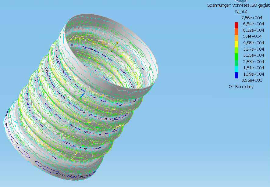

Für eine Studienarbeit benötige ich die Federkonstante bzw. die Gesamtverformung eines Axialkompensators auf den eine Kraft in axialer Richtung wirkt. (Bild des Bauteils im Anhang, Bauteildurchmesser 80mm, Wandstärke 0,5mm, Länge 98mm, Stahl)
Meine Vorgehensweise dazu war bisher:
1.) Modellierung des Teils
2.) Im FEM-Modus: Fesseln der unteren Stirnfläche
3.) Verteilte Last auf die obere Stirnfläche
Wie komme ich nun an die Federsteifigkeit des Bauteils?
Wie wird die Gesamtverformung des Bauteils am schlausten ermittelt?
Wenn ich die Analyse nun berechnen lasse, werden bei bereits 1N Axialkraft von-Mises-Vergleichsspannungen von 6,84e+004 N/mm² angezeigt, was mir irgendwie ein wenig spanisch vorkommt...
Vielen Dank für Eure Hilfe!

Du kannst dir die Verformung anzeigen lassen. Und somit sind Kraft und Verformung and der Stirnfläche bekannt und somit auch die Federkonstante bekannt.
Deine Spannung wird in N/m2 angezeigt, darum die hohen Werte. Stehl den Wert für Druck in den Optionen auf MPa das ist das Gleiche wie N/mm2.

peinlich, habe da immer N/m² gelesen und mich gewundert, warum die werte so utopisch sind
Nochmal zur Verformung:
leider habe ich bislang noch nicht herausgefunden, wie man die GESAMTverformung bestimmt. Wenn ich mir bei den FEM-Ergebnissen die Verformungsvektoren darstellen lasse, dann wird dort ja nur die Verformung der einzelnen finiten Elemente angezeigt. Eine Aussage über die Verlängerung des Bauteils kann ich dann ja nicht unbedingt treffen...
Leider gibt es das "Messen"-Tool im FEM Modus ja nicht...sonst wär es ja einfach
Gibt es nicht auch einfach die Möglichkeit, sich die lineare Steifigkeit des Bauteils direkt anzeigen zu lassen? Wenn die FEM-Berechnung gestartet wird, erscheint doch immer kurz die Meldung "Berechnung der Steifigkeit"...

Also im Falle Deines Axialkompensators ist die Verschiebung der Knoten die in der lastseitigen Stirnfläche liegen gleichzeitig auch die Längenänderung, da die andere Stirnfläche ja eingespannt ist.
