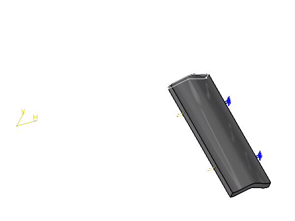

ich möchte meine erstellte Struktur mit einer Kraft (2000N) belasten, bzw. ziehen. Da habe ich ja zwei Möglichkeiten, entweder auf der oberen Kante und unteren Kante eine Streckenlast von 2000N anbringen, oder eine Flächenlast von 2000N beaufschlagen, die Struktur hat ein x eine Länge von 6,6 mm und Breite von 20 mm eine Höhe von 1,4 mm. Bei der Streckenlast bekommen ich ca. Werte von (Dehnung)0,00126mm, bei der Flächenlast sind es Werte im nm-Bereich, was ist richtig, welche Fehler mache ich?? Kann mir jemand helfen??

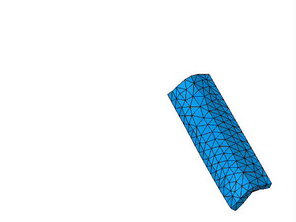

DAnke für eure Antworten, also ich soll über die Dehnung, welche mein Bauteil erfährt, übrigens 3D (siehe Anhang), die Federsteifigkeit errechnen, und ich wunder mich das die Werte bei einer Flächenbelastung so klein sind. Ich hätte mir schon so ein bis zwei Prozent auf die 6,6mm vorgestellt. komisch, wäre aber hilfreich, wenn ihr eure meinung dazu nochmal sagt.

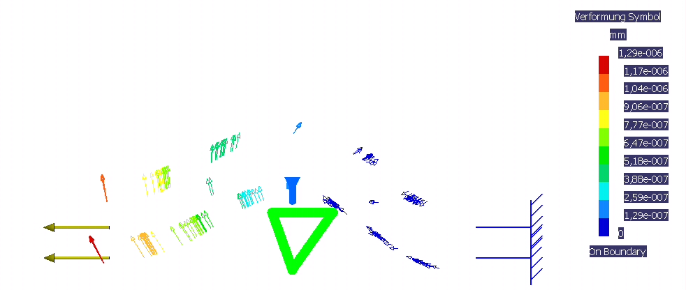

Hier die Werte auch noch einmal die ich für verschiedene Strukturen erhalten habe.

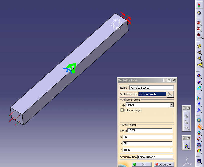

ich habe momentan Generative Structural Analysis in CATIA ein bischen besichtigen - konkret Belastungsmöglichkeiten. In CATIA sind zwei Möglichkeiten wie Kräft zu definieren: eine ist "Verteilte Last" und andere sind "Strecken Last", "Flächenlast" und "Körperkraft".
Nach meiner Meinung kannst du auch "Verteilte Last" probieren. In diese Funktion kannst du auch Fläche wie Stützelemente auswählen. Wert ist in diesem Fall in "N".
Hast du in deine Analyse linear oder parabolich Element benutzt?

Hi, danke dir, ich habe lineare Elemente verwendet, ich schaue nochmal, ob sich die werte verändern!!

nach meiner Meinung Wertes wird der Unterschied zwischen beiden Werten merklich. Du kannst noch Elementgröße verändern.

Supi, klappt sogar. Aber worin liegt der Unterschied zum Druck bzw. Zug ???

ich habe ein Unterschied zwischen linear und parabolisch Element gemeint.
