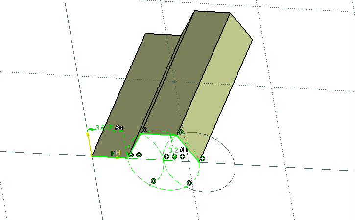

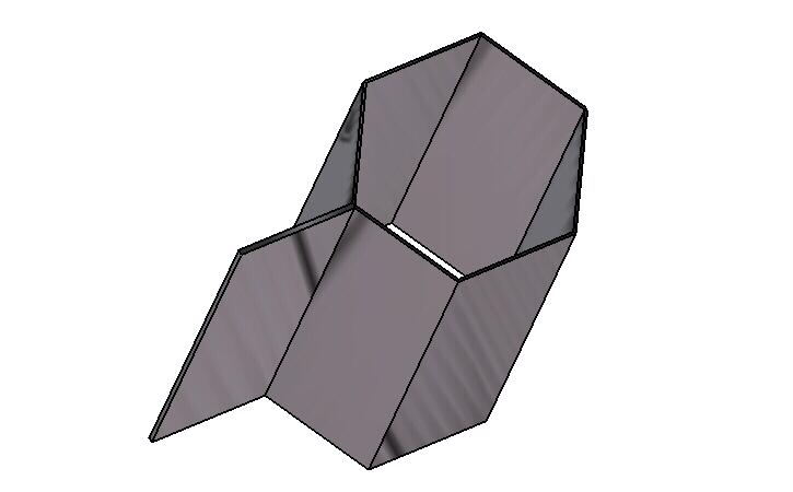

ich habe folgendes Problem. Ich arbeite mit CATIAV5R12 und soll FEM-Untersuchungen an Wabenförmigen Leichtbauteilen durchführen. Ab CATIAV5R14 ist es möglich sich ein Wabenförmiges Material zu definieren. Da ich aber momentan noch mit R12 arbeite, muss ich mir die Wabe konstruieren um somit die Materialeigenschaften durch die Geometrie zu repräsentieren. Die Wabe besteht aus vielen kleinen Sechsecken und einer dünnen Aluminiumfolie.
Problem:

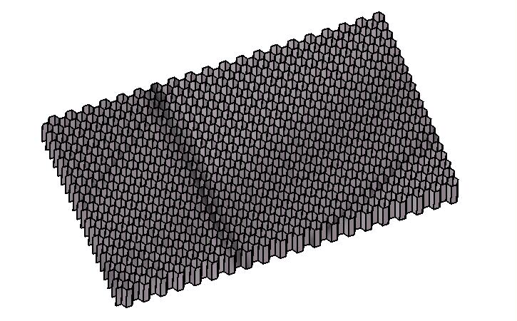

Ich habe mir mir eine halbe Zelle des Sechsecks konstruiert und parametrisiert. Anschließend habe ich die Skizze im "Wireframe and Surface Design" extrudiert, im "Part Design" ein Aufmaß erzeugt und das Resultat gespiegelt. Mit der erzeugten Spiegelung habe ich mir dann ein Rechteckmuster in zwei Richtungen erzeugt. Um eine halbwegs große Wabenplatte zu erhalten muss ich eine hohe Anzahl von Exemplaren im Rechteckmuster definieren. Wenn ich nun einen Parameter ändere, oder die Anzahl der Exemplare ändere geht der Computer aufgrund der großen Datenmenge in die Knie.
Frage:
Wie ist es möglich bei solchen Geometrien, oder Rechteckmustern mit vielen Exemplaren die Datenmenge so gering wie möglich zu halten, oder ist es sinnvoller mit einer anderen Strategie zu konstruieren?

mit so einem Problem habe ich bis jetzt in V5 noch nicht gehabt, allerdings in pro/E schon, exakt dasselbe. Da hilf folgende Strategie, die wahrscheinlich auch in V5 übertragen lässt:
- erzeuge einen Block
- erzeuge die 6Ecke-Tasche nicht in Partdesign, sondern als Fläche in GSD, mustern.
- macht einen Joint mit einer planar Fläche (Oberfläche des Blocks) so dass eine "OFFENE" Fläche entsteht.
- macht jetzt einen Split (oder Sew) mit diesem Join.
das spart Rechenleistung, steht übrigens auch in Hilfe von V5, dass sowas effizienter...kenne ich aber vor vielen Jahren auf pro/E, damals sind die Rechner noch schlimmer.
das ganze habe ich leider noch nicht probiert, besonders muß man gucken mit den Mustern (in V5 gibt es kein Referenzmuster...)

Die einzelne Wabe abspeichern,
Körper der Wabe kopieren (Master)
neues Part öffnen/erzeugen
Einfügen Spezial -> als Ergebnis mit Verknüpfung
In deinem neuen Part erscheint jetzt im aktiven Körper ein Volumen (das die Verknüpfung mit sich schleppt zum Referenzmodell). Der Vorteil besteht jetzt darin, das sich beim ändern der Skizze (allerdings im externen Part) nicht X.000 Skizzen des Benutzermusters mit öffnen.

Hallo DNC & Huetti,
erstmal danke für die Tipps. Habe auch schon probiert im GSD ein Flächenmuster zu erzeugen. Das Problem ist aber das die Wabe bei der Produktion verklebt wird. Somit habe ich zwischen den Zellen doppelte Wandstärke, das kommt dann noch als erneutes Problem dazu.
Paste Special / AsResultWithLink hat funktioniert. Wenn ich jedoch im Arbeitspart ein Maß ändere oder die Anzahl der Exemplare ändere, geht mein Rechner wieder in die Knie, jedoch ist die Datenmenge trotzdem kleiner.
