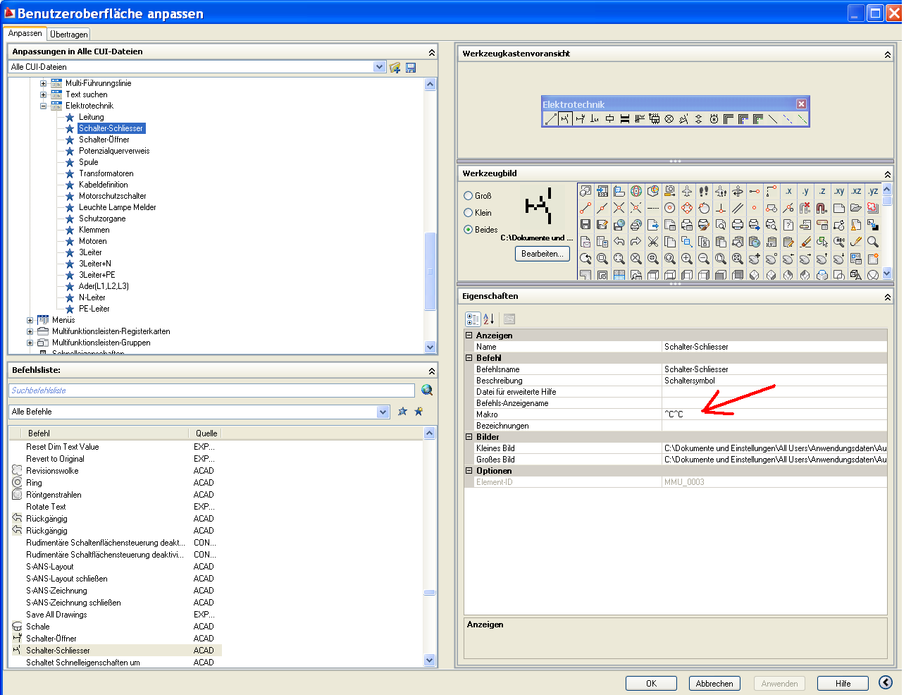

Sehr geehrtes ECSCAD-Forum,
bevor ich meine Frage stelle, hier einige Infos.
Ich hab das Forum schon nach ähnlichen Beiträgen durchsucht, hab auch in Google geblättert und das Handbuch gelesen, bin aber leider nicht schlauer geworden. Ich arbeite mit ECSCAD 2009 momentan noch mit einer nicht registrierten Version, falls das Einfluss haben sollte.
Nun zu meinem Anliegen:
Aus der Beschreibung, wie ich den Arbeitsbereich anpassen kann, bin ich auch darauf gestoßen, wie ein neuer Werkzeugkasten und die Symbole angelegt werden können, soweit bin ich auch schon fertig mit der Arbeit. Mein Problem ist nun, wie ich den Symbolmaktro-Text verfassen soll, damit das Symbol auch eingefügt wird oder die Linie gezeichnet werden kann(Siehe Screenshot im Anhang). Anhand anderer Symbolmakros hab ich schon versucht für meine Symbole was zu schreiben aber es wird immer entweder ein ganz anderer Befehl ausgeführt oder es passiert gar nichts, weil der Text vielleicht völlig falsch ist.
Hier noch mal zur Info:
Es handelt sich hierbei um E-Technik-Symbole, wie Schliesser, Öffner, Spulen, Trafosymbole etc.
Gibt es da eine Möglichkeit, wie ich herausfinden kann, welcher Makrotext zu welchem Symbol gehört oder welche Syntax ich dabei beachten muss. Bei vielen Symbolmakros steht am Anfang die Zeichenkette ^c^c, was das genau bedeutet, weiss ich leider nicht.
Ich denke, dass ich auf diesem Weg das Symbolmakro erstellen muss, oder gibt es noch eine andere Möglichkeit??
Für eure Antworten dank ich euch schon mal im voraus.

erstellt am: 16. Okt. 2009 12:45    Editieren oder löschen Sie diesen Beitrag!  <-- editieren / zitieren -->   Antwort mit Zitat in Fett Antwort mit kursivem Zitat    Unities abgeben: 1 Unity (wenig hilfreich, aber dennoch)2 Unities3 Unities4 Unities5 Unities6 Unities7 Unities8 Unities9 Unities10 Unities
Mist das mit dem Bild Hochladen hat nicht geklappt, hoffe ich krieg das noch hin, sorry

erstellt am: 16. Okt. 2009 12:56    Editieren oder löschen Sie diesen Beitrag!  <-- editieren / zitieren -->   Antwort mit Zitat in Fett Antwort mit kursivem Zitat    Unities abgeben: 1 Unity (wenig hilfreich, aber dennoch)2 Unities3 Unities4 Unities5 Unities6 Unities7 Unities8 Unities9 Unities10 Unities
Hier nun das Bild(hoffentlich)

erstellt am: 18. Okt. 2009 11:50    Editieren oder löschen Sie diesen Beitrag!  <-- editieren / zitieren -->   Antwort mit Zitat in Fett Antwort mit kursivem Zitat    Unities abgeben: 1 Unity (wenig hilfreich, aber dennoch)2 Unities3 Unities4 Unities5 Unities6 Unities7 Unities8 Unities9 Unities10 Unities Nur für r-stefan 10 Unities + Antwort hilfreich
Wenn man ein Symbol über einen eigenen Knopf in einem Werkzeugkasten einfügen will, gibt es folgende Syntax:
^C^Cusers1;SYMBOLNAME;ecs_draw_symbol;
wobei SYMBOLNAME für den Namen des einzufügenden Symbols steht.
^C^C bedeutet, das ein eventuell aktiver Befehl abgebrochen wird (es gibt noch ander 'Kürzel', stehen alle im Handbuch für die Benutzeranpassung von AutoCAD (nicht von AutoCAD ecscad).
PS: Die obige Syntax gilt natürlich nur für logische ecscad Symbole.

hii ecscadlder,
hat leider nicht geklappt, das Symbol wir nach wie vor nicht eingefügt, naja ich probier noch mal n bisschen rum, vielleicht bekomm ich's auch so raus, trotzdem vieln Dank nochmal.

Hi runkelruebe,
erst mal vielen Dank für die schnelle Antwort, ich hatte das Forum natürlich nach Makros durchsucht und nicht nach Blöcken, ansonsten wär mir der Beitrag bestimmt aufgefallen. Ich werds gleich mal ausprobieren und mich dann noch mal melden.
Stefan

Hi runkelruebe,
hat leider nicht ganz geklappt, wenn ich den Befehl "^C^C_-INSERT;"Dateipfad";_scale;1;_rotate;0;" anwende, dann soll ich irgendeinen Blocknamen eingeben. Kapier das nich so ganz.
Stefan

Noch mal an alle, die mir geantwortet haben,
vielen Dank für eure Unterstützung, ich hab mich in dem Ordnersystem von Autodesk noch mal umgesehen und bin dabei auf ECSCAD-Symbol-Libs gestossen, kann diese auch einfügen aber noch nicht damit zeichnen, weil wohl die Verlinkung in den Werkzeugeigenschaften noch nicht so ganz passt, ich probier das jetzt noch mal aus und hoffe, dass ich es hinbekomme, ansonsten meld ich mich noch mal.
Vielen Dank noch mal

Es ist wichtig, was eigentlich eingefügt werden soll: logische AutoCAD ecscad Symbole auf einer logischen Seite in AutoCAD ecscad, dann muss meine Lösung funktionieren, oder geht es um reine AutoCAD Blöcke, dann geht es anders. Was wichtig ist: auf einer Seite in AutoCAD ecscad müssen AutoCAD ecscad Symbole aus dem AutoCAD ecscad Katalog logisch eingefügt werden, sonst funktioniert die ganze Logik in AutoCAD ecscad nicht.

Hii ecscadler,
du hast natürlich recht, es handelt sich um logische Symbole, die in den Werkzeugkasten eingefügt werden sollen.
Mein Problem hat sich jedoch von selbst erledigt, hab mir ECSCAD noch mal ganz neu aufgespielt und jetzt sind alle Symbole wieder da und das beste kommt jetzt.
Erstens kann ich AutoCAD und ECSCAD gleichzeitig öffnen und zweitens kann ich Symbole aus ECSCAD direkt per Drag&Drop in eine AutoCAD-Zeichnung einfügen, einfach nur genial
Vielen Dank nochmals für deinen Hinweis und deine Hilfe.
