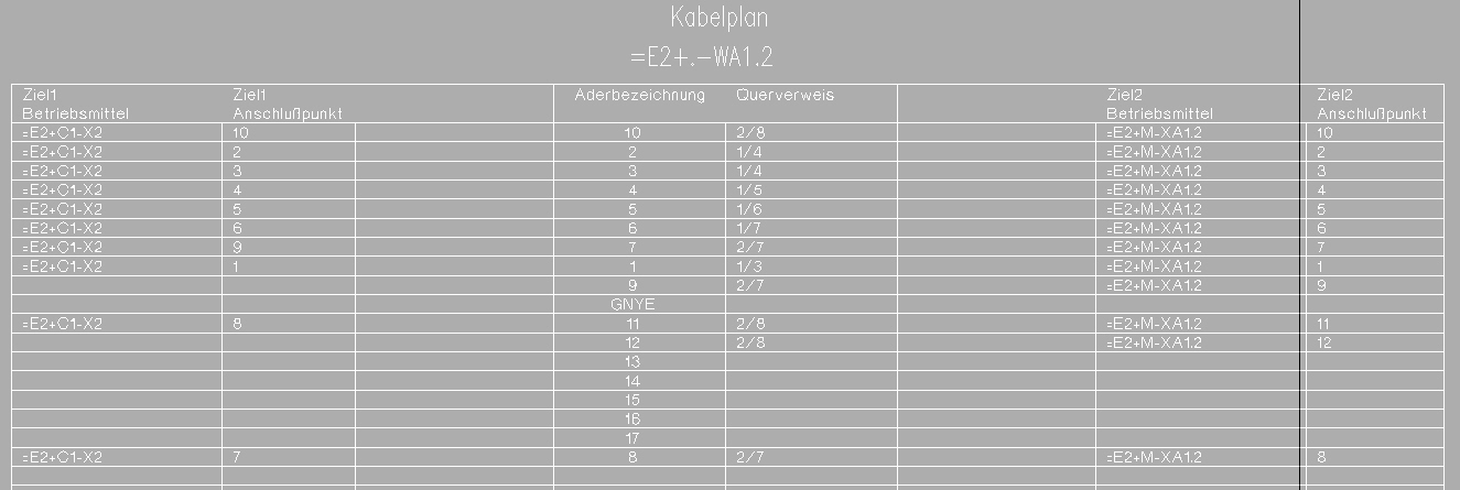

Hallo an die ecscad-Gemeinde,
habe heute noch ein weiteres Problem, für das ich noch keinen sinnvollen Lösungsansatz habe.
Ich benötige die Ausgabe der Kabelpläne in der Form der Klemmenpläne -> Tabelle (Kundenforderung). Die Ausgabe der bekannten ecscad-typischen grafischen Darstellung wird nicht akzeptiert. Der Kunde möchte die Lesbarkeit der Unterlagen an die seiner vorhandenen Ausrüstungen angepaßt haben.
Ich könnte jetzt die Querverweissymbole so ändern bzw. neu erstellen, daß sie in Tabellenform erscheinen. Das kann jedoch nicht die Lösung sein. Leider habe ich im System keinen anderen Ansatz für die Lösung des Problems finden können. Die Assistenten helfen mir nicht weiter.

Hallo Sam,
wir sind heute die Alleinunterhalter.
Ich habe mal eine kurze Skizze angehängt.
Erweiterbar soll das Blatt noch durch Kabeltyp und Kabellänge sein. Die Absetzlängen sind unwichtig, weil das keine Fertigungsunterlagen sind.
Prinzipiell sieht es wie ein Steckerplan aus. Nichtbelegte Adern werden dargestellt.
Neue Referenzymbole möchte ich nicht anlegen. Dafür ist mir der Aufwand zu hoch und der Katalog wird nur aufgebläht.
Nach der Lösung des Bauteillistenproblems (http://ww3.cad.de/foren/ubb/Forum39/HTML/000262.shtml)
habe ich die Hoffnung, daß die Lösung ähnlich sein kann.
Die Daten sind ja alle im Plan enthalten.

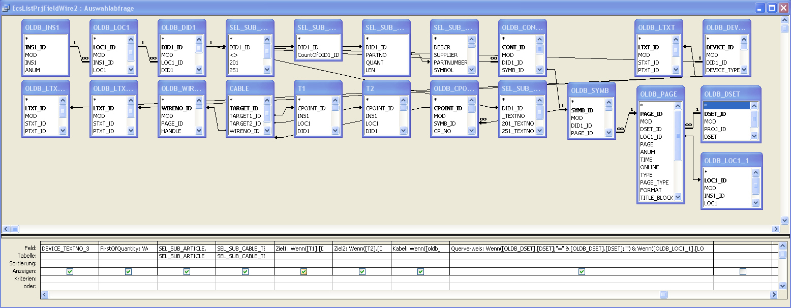

Was Du auf jeden Fall machen musst ist eine neue Abfrage in der
Datenbank - oder zumindest eine ziemlich Änderung in der bestehenden
Kabel Listen Abfrage.
Zusätzlich wird dann noch ein neuer Blattkopf extra für diese Liste
fällig.
Ich mache mal eine Doku fertig und stell sie dann hier rein.

Habe die Tabelle mit der entsprechenden Verknüpfung (zwei mußte ich löschen) einfügen können. Speichern der Abfrage funktioniert.
Und jetzt kommt die Stelle in Deiner Anleitung, die mir nicht ganz klar ist.
Du schreibst von 4 Feldern und setzt Anlage und Ort in Klammern. Ich definiere das so, daß die Abfragen nur in die Felder DID: DID1, T1_DID1: DID1, T2_DID1: DID1 und PAGE: (für Querverweis) eingefügt werden müssen.
Ich bekomme dann aber einen Syntaxfehler (Fehler 3075 -> habe keine Erläuterung gefunden) und das Speichern ist nicht möglich.
Ich nutze Access 2003.

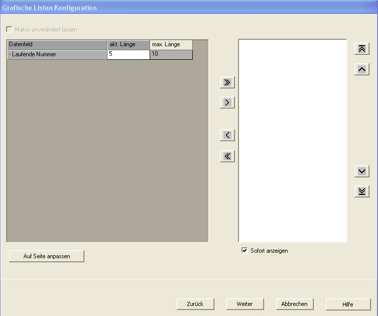

Habe im Makro noch die Anschluß- und Aderbezeichnungen hinzugefügt und danach ergab sich der Plan laut Anhang, den ich noch etwas grafisch aufpeppen muß. -Danke-

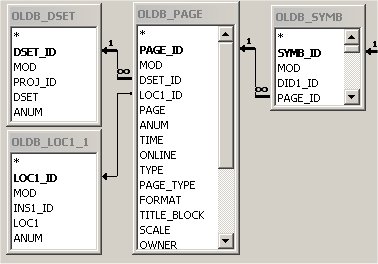

Leider klappt was mit den Querverweisen nicht, denn die
Funktionskennzeichen werden generell weggelassen, so daß nicht
erkennbar ist, in welcher Funktion ich die entsprechende Seite finde
auf der die Aderbezeichnung plaziert ist.
Dazu musst Du die Abfrage noch ein wenig erweitern.
Füge noch die 2 Tabellen "OLDB_DSET" und "OLDB_LOC1" ein.
OLDB_LOC1 müsste dann "OLDB_LOC1_1" heissen.
Bitte auch auf die Joins achten, sonst gibts Fehler.
(siehe Erweiterung.jpg)
Das Feld wird dann folgendermaßen definiert :
Querverweis: IIf([OLDB_DSET].[DSET];"=" & [OLDB_DSET].[DSET];"") &
IIf([OLDB_LOC1_1].[LOC1];"+" & [OLDB_LOC1_1].[LOC1];"") &
IIf([oldb_symb].[lineno];"/" & [Oldb_page].[PAGE] & "." &
[oldb_symb].[lineno];[Oldb_page].[PAGE])

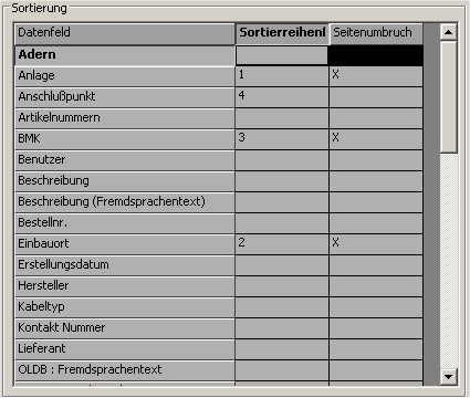

Die Sortierung der Aderbezeichnung ist nicht immer so, wie ich
sie mir vorstelle (entsprechend der Reihenfolge im VDB).
Habe schon in der Abfrage und auch in der Makrodefinition die
Sortierung angewählt, doch die Ergebnisse waren nicht zufriedenstellend.
Ich würde das folgendermaßen sortieren :
Anlage, Ort, BMK, Anschlusspunkt
(siehe Sortierung.jpg)
Im Moment kann ich nur alle Kabel oder keines auswählen.
Gibt es bei der Ausgabe noch eine Möglichkeit, vorher eine Auswahl
treffen zu können?
Da es sich um grafische Listen handelt ist eine Einzelauswahl nicht
möglich. Das entspricht einfach der Philosophie, dass die
Dokumentation immer vollständig sein muss.
Deshalb macht es eigentlich keinen Sinn die Ausgabe zu filtern.
In dem Fall wäre es vielleicht wünschenswert, geht aber eben leider
nicht.
  Sam

Es ist ohne tiefere Access- und auch Programmstruktur-kenntnisse ziemlich schwierig, die Zusammenhänge zu erkennen. Schon bei kleineren Problemen tut man sich so schwer.
Habe ich erledigt (siehe Anhang), doch bei der Erstellung des Makros klemmt es, weil ich keine Parameter auswählen kann (siehe Anhang).
Das Problem erschließt sich mir nicht so einfach bzw. im Moment garnicht.
Darf ich Dich nochmal aktivieren?

  Hallo Steffen,
leider kann ich Dein Problem bei mir nicht nachvollziehen.
Deshalb hänge ich mal eine Datenbank an, in der ich die
Felder in der normal Aderliste eingefügt habe.
Importiere die Abfrage bitte mal in Deine UI.mdb und
versuche daraus mal eine Liste zu basteln.
Es müssten die Felder, Ziel1, Ziel2, Kabel und Querverweis zur
Verfügung stehen.
Wenn das nichts hilft kannst du mir ja mal Deine user.mdb zukommen
lassen.

  Hoi Steffen,
mit dieser User.mdb sollte jetzt eigentlich alles funktionieren.
"EcsListPrjFieldWire2" - Aderliste 2 ist die Liste, die die neuen
Felder enthält.
Ich habe zusätzlich noch die Tabelle "EcsListQueryDoc" angepasst,
damit auch alle Felder der neuen Listen richtig übersetzt werden.
Denk daran, dass Du die Ui.mdb löschen musst, damit die Änderungen
der user.mdb auch wirklich im ecscad ankommen.
  Sam

user.zip
für alle die es noch interessiert
Die Abfrage "EcsListPrjFieldWire2" in der angehängten User.mdb
und die vorangegangenen Erklärungen sollten die Lösung des
Problems darstellen  .

Hallo Sam,
an dieser Stelle Besten Dank für die umfassende Unterstützung bei der prinzipiellen Lösung der Aufgabe.
Ich wage es kaum noch an dieser Stelle weiter zu fragen, doch mit der Sortierung der Adernummern kann ich mich nicht anfreunden.
Bei ein- und zweistelligen Adernummern wird nicht aufsteigend sortiert oder ich habe die Einstellungen nicht richtig gewählt.
Die beste Lösung wäre, wenn die Reihenfolge, die im VDB festgelegt ist, verwendet wird, weil dann auch paarige Leitungen (mit und ohne Schirme) sauber dargestellt werden können.
Sollte es dafür keine einfache Lösung geben, so wäre es eine Anregung für die Weiterentwicklung.
Ebenso wäre es von Vorteil, wenn es eine Kabelauswahl gäbe(siehe Klemmen- und Steckerplan), die als Grafikplan angelegt werden sollen. Der Hintergrund ist der, daß die Kabelpläne unterschiedlichen Herstellern zugeordnet werden müssen (Eigenfertigung, Fremdfertigung). Es ist prinzipiell auch nicht erforderlich immer alle Kabel darzustellen, obwohl da die Vorstellungen bestimmt auseinander gehen.

  Hallo Steffen,
Zur Sortierung der Adern :
Es gibt in der Abfrage eine Tabelle "OLDB_CONTACT" und in dieser
Tabelle gibt es dann das Feld "CP_SORT".
Wenn Du das Feld zu der Abfrage dazu nimmst und die Listen danach
sortierst müssten die Adern wesentlich besser aussehen.
Ich werde das bei Gelegenheit mal weiter melden, damit das fest
eingebaut wird, irgendwer war wohl der Meinung das braucht man ncht.
