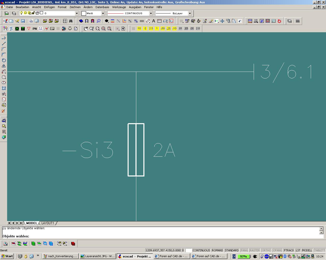

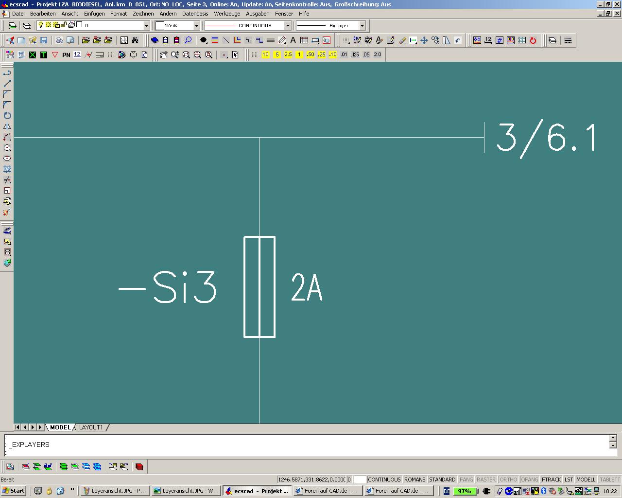

Halli hallo,
hab ne kleine grafische Frage.
Wer kann mir sagen wo ich die Linienstärke für die im Anhang gezeigte Sicherung ändern kann.
Wenn ich unter Eigenschaften die Linienstärke auf "von Layer" umstelle wird zwar der Symboltext schön schlank, aber die Sicherung ruckt und rührt sich nicht.
Erst wenn ich eine neue Sicherung aus dem "Quick-Pick" hol werden auf einmal alle die vorher dick dargestellten Sicherungen dünn.
Mit Klemmen ist mir das selbe auch schon passiert.
Jemand ne Ahnung wie man das ohne diesen "Umweg" lösen kann.
(vielleicht wird dick ja mal in       und ich muss die Bauteile dann wieder füttern)
mfg phil

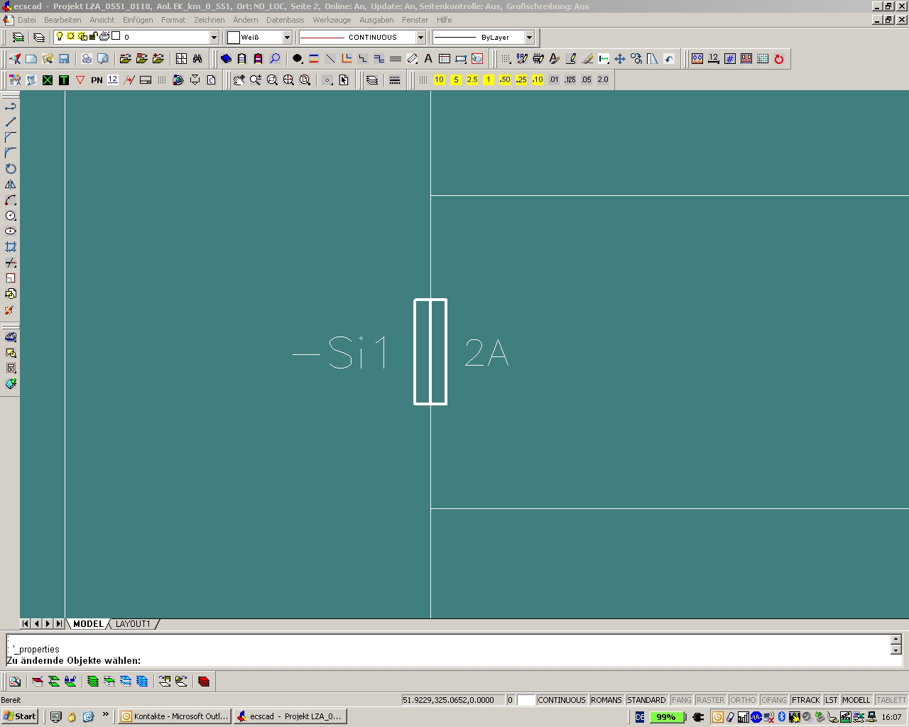

ist denn bei dir der Layer ECS_LEV_SYM_GEO_SCM bei der Linienstärke auf Vorgabe eingestellt oder auf einen anderen Wert. !
Denn wenn der Layer auf Vorgabe steht sollte die Sicherung nicht so dicke Linien aufweisen wie es bei dir im Bild zu sehen ist!

thx für den Ansatz, is aber wohl doch was anderes.
Ein paar Hintergrundinfos:
Problem tritt nur nach dem Konvertieren von 5.5 nach aero auf.
Nur auf einigen Seiten und einigen Bauteilen (Sicherungen, Klemmen und Querverweisen)(   bis jetzt  )
Wie die Fotos zeigen sind alle bis auf die Hydraulik u. Pneumatik-Layer auf Vorgabe gestellt.
Der im ersten Post genannte "Trick" mit den "Quick-Pick´s " funkt auch nicht mehr.
Für eine rasche Hilfe wäre ich sehr dankbar.
(will nicht alles händisch austauschen)
mfg phil

... apropos tauschen, wie verhält es sich eingentlich, wenn man auf der aktuellen Seite (oder im ganzen Projekt) die Symbole automatisch tauschen lässt?
(Das müsste dann den Effekt haben, dass das Symbol (8-tung: erster passender Symbolname, bei mehreren Katalogen)
Sollte es dann immer noch passieren, solltest du das aktuellste Symbol nochmals genauer unter die Lupe nehmen.
Wie sieht dieses Symbol eingentlich in der ControleCenterVorschau aus?
Was sagt dein Support-Händler dazu? (schon bei ecs angekommen?)
