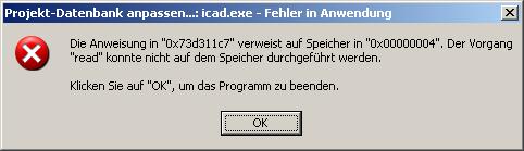

kann irgendjemand sagen was da noch hilft? Die angehängte Fehlermeldung erscheint nach dem Öffnen eines jedes Projekts aus ecscad 5.5 Standalone. Ich arbeite mit AERO Bricscad SP3.
Nach erscheinen der Fehlermeldung geht garnichts mehr.
Bitte um HILFE!

Hallo Christian,
das Problem tritt nicht nur bei Ecscad auf sondern auch bei anderen Systemen wie hier zu lesen. Da sind auch weiterführende Links in dem Beitrag. Vielleicht schon einmal einlesen oder die Suche mal durchackern... es sieht am Ende nach einem MS-Problem aus...

Hallo bgischel,
hier tritt das Problem nur auf, wenn händisch eine Datei gelöscht wird, die ELCAD beschreiben will, also kein MS-Problem sondern Anwender!
