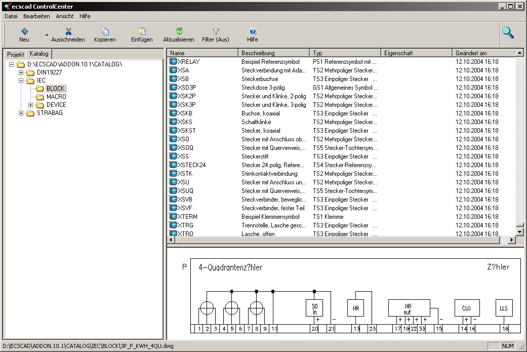

Selbst erstellte neue Symbolen werden bei mir nur verkleinert in der Vorschau dargestellt. (siehe Bild)
Standard-Symbole und aus alter Version übernommene Symbole sind dagegen immer fensterfüllend in der Vorschau zu sehen.
Hat jemand eine Idee woran das liegen kann?

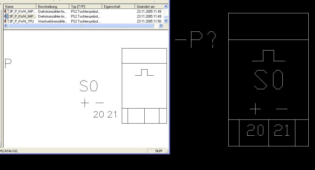

Danke für die prompte Antwort, aber ...
die Vorlage hatte ich schon geändert, weil mir der Punkt aufgefallen war.
Ich habe mal die neuen Symboldateien mit BricsCAD geöffnet und nachgesehen, die Bezugspunkte der Symbole sind nicht im Zeichnungsnullpunkt, bei den alten Symbolen schon.
Also muss man jetzt scheinbar darauf achten, dass man bei Symboldefinitionen den Bezugspunkt immer in 0,0 legt, wenn man ein neues Symbol zeichnet, damit die Vorschau gut zu erkennen ist?
Joachim

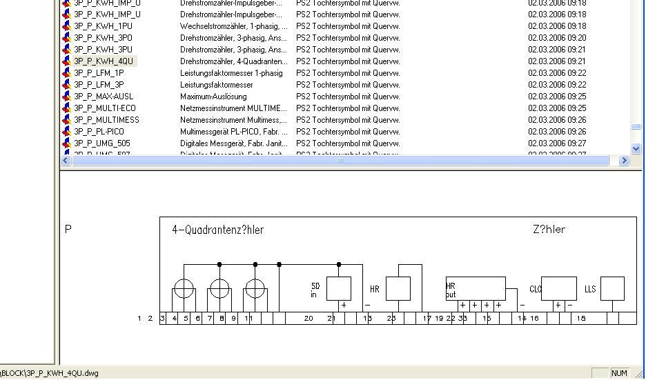

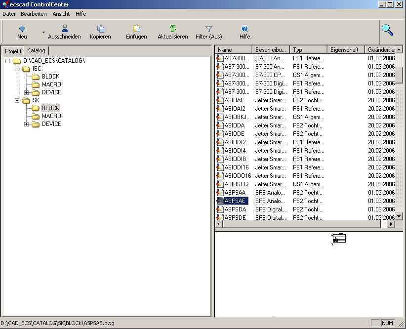

die Symbole sind ja nicht defekt, sie liegen halt mit dem Bez.punkt nicht an der Stelle 0,0 . In ecscad4.5 war es ja auch nicht nötig den Bez.punkt eines Symbols an 0,0 zu setzen.
Werden aber Symbole in AERO erstellt taucht der Punkt dort auch gar nicht auf. Werden jedoch hier die Symbole nicht mit dem Bez.punkt an 0,0 erstellt, so werden sie im Control-Center versetzt angezeigt (siehe Bild oben von ecscadwolf).
Merkwürdig ist auch die Tatsache das bei mir Symbole in der Vorschau nicht richtig dargestellt werden (siehe Bild im Anhang), obwohl deren Bez.punkt bei 0,0 steht.

zum Vergleich (Bild im Anhang) so siehts bei meinen 2 Kollegen und mir aus.
T. Weber

Die "inkorrekte" Anzeige der Symboltexte habe ich gar nicht erwähnt. Die habe ich genauso bei mir. Inzwischen habe ich Aero komplett neu installiert (war kein Problem, da noch nichts wichtiges passiert ist). Also sollte jetzt die ecscad.dwt wieder stimmen.
Könnte Problem mit meiner Grafikkarte sein (ATI Mobility Radeon 7500) sagt mein ecscad Händler. Das zeigt sich auch bei einem Problem im Linien-/Textstilmanager, wenn ich hier eine Eigenschaft ändern will -z.B. Linienart- und klicke, kommt das Auswahlfenster nicht von selber hoch, erst wenn ich kurz ALT drücke erscheint das Fenster  . Das Auswahlfenster wird scheinbar zwar geöffnet, aber irgendwie wird es nicht als oberestes Fenster eingeblendet.
Neuer Treiber nicht drin, da Karte schon zu alt ist.

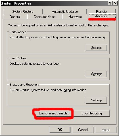

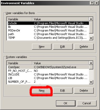

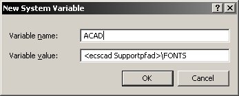

  Hallo ecscad-Geschädigte
als schnellen Workaround für die fehlerhaft dargestellten Texte in
der Vorschau können wir Folgendes anbieten :
- öffnen Sie "Systemsteuerung - System"
- gehen Sie auf "Erweitert" (s. Bild 1) und öffnen
  die "Umgebungsvariablen"
- Legen Sie eine neue Systemvariable(!) an (s. Bild 2)
- Geben Sie als Variablenname "ACAD" und als Wert
  Ihren ecscad Supportpfad und das Verzeichnis "FONT" an
  (Bei mir sieht das dann so aus : D:\ecscad AERO\Support\Font)
Von jetzt an sollte die Vorschau die richtigen Fonts erkennen
und somit auch richtig darstellen.
Das Ganze kann zumindest mal den Fehler beheben, bis ein
entsprechender Bugfix bereitsteht.
Sam Cashya
[Diese Nachricht wurde von Sam Cashya am 15. Mrz. 2006 editiert.]

guter Tip. Das richtige Font wird jetzt angezeigt, die versetzt dargestellten Zeichen sind aber noch da.
Ich habe aber mal ein wenig beim Symbolerstellen experimentiert und habe folgendes dabei festgestellt, das die versetzten Zeichen/Texte/BMK´s nur mit den Beziehungspunkt Mitte (2,5,8,11) und Rechts (3, 6, 9, 12) so dargestellt werden. Steht der Beziehungspunkt jedoch auf Links (1, 4, 7, 10) wird es in der Vorschau korrekt dargestellt!
