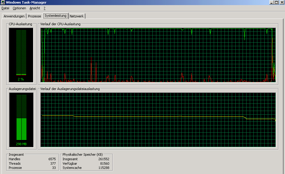

Ein Hallo an alle ecscad Heavy User.
Ich bin gerade etwas frustriert.
Grund:
Ich habe eine Maschine, die immer brav arbeitet und weder zu den Uralten, noch zu ungeeigneten Geräten zählt. Das bin ich mir dadurch sicher, weil neben rieseigen ACAD Zeichnungen auch große EPLAN-Projekte einwandfrei arbeiten.
Die letze halbe Stunde habe ich damit verbracht, auf Monitor zu starren und dem Rechner dabei zuzuhören, wie er bemüht ist, 20 Projektseiten, zu einer Anlage zusammengefasst zu kopieren.
ICH STAUNE BAUKLÖTZER
Ist das normal, wenn Anlagen kopiert werden? Oder bin ich einfach auf irgend eine nicht verwendbare Funktion gestoßen?
Hoffentlich schafft es das AERO ein wenig besser, wenn es einmal kommt.
Villeicht kann mich jemand mit ähnlichen Erfahrungen beruhigen, bevor ich den Monitor dran glauben lasse.

ist normal bei ECSCAD etwas länger zu warten. Muß schließlich Datenbank (Access) bearbeiten und gleichzeitig ACAD-Datei. Da kann das schon etwas dauern. Hast wenigstens dadurch ein paar Kaffeepausen mehr. Deshalb will ich mit diesem System nicht mehr arbeiten weil es einfach zu langsam ist. Da bleib ich lieber bei EPLAN weil da alles schneller ist. Vielleicht nicht umbedingt einfacher aber...

es ist sicherlich richtig, dass bei einem modernen Online-CAE-System wie ecscad rechenintensivere Operationen stattfinden als bei einem CAD-System ohne Online-Kontrolle. Die pauschale Behauptung, ecscad sei zu langsam, trifft sicherlich nicht zu, dagegen spricht allein die hohe Zahl der zufriedenen Anwender.
Eine halbe Stunde Wartezeit, um 20 Seiten auf einen modernen Rechner zu kopieren, ist nicht normal, deshalb würde ich vorschlagen, das Projekt als Datensicherung den ecscad-Support zukommen zu lassen.
In der aero-Version hat sich übrigens tatsächlich auch etwas in Richtung Performance getan.

da gebe ich dir Recht. EPLAN macht auch schon vieles Online. Was bei ECSCAD aber das größte Problem ist, daß das System nicht in der Lage ist einen Fehlerfreien Klemmenplan zu generieren wenn alles richtig gezeichnet ist. Dies tritt dann auf wenn man Klemmen verteilt darstellt. Soll heisen Anschluß "A" auf Seite 10 und Anschluß "B" auf Seite 20. Hier kommt ECSCAD einfach ausser tritt. Dieser Fehler ist schon seit 1-2 Jahren bekannt und sie bekommen ihn nicht in den Griff.

zu Thema Performance möchte ich gerne etwas loswerden.
Wir haben auch die Erfahrung gemacht das die Performance von ecscad, mählich immer dann wenn viele Datenbankzugriffe erforderlich sind, nicht die beste ist. Bei reinen Generiervorgängen, z.B. eines Klemmenplanes, bleiben hingegen keine Wünsche offen.
Wobei ich auch ganz klar sagen muss, dass die Geschwindigkeit nur dann in die Knie geht, wenn man „im Netz“ Arbeitet. Wenn das Programm, die Kataloge und Datenbanken sowie die Projekte lokal abgelegt sind, ist die Zugriffsgeschwindigkeit durchaus in Ordnung. Das Übrige leistet dann die entsprechende Hardware.
Für die Beste Konfiguration im Netzbetrieb gibt es meines Erachtens eine Ausarbeitung des Herrn Landmann (die ECS-GmbH hat da sicherlich genaue Informationen).
In unserer Systemlandschaft haben wir folgende Konfiguration:
(bezogen auf AERO)
- 1.Der Bereich „COM“ liegt im Netz. Allerdings haben wir den Unterordner der Projekte extra abgelegt. Wir haben auf der gleichen Ebene noch ein Ordner „PRJ“ erstellt.
- 2.Der Bereich „PROG“ liegt natürlich lokal auf jedem PC.
- 3.Der Bereich „USER“ liegt ebenso lokal auf jedem PC.
Um die Arbeitsgeschwindigkeit nun nicht durch unnötige Aktivitäten im Netz zu bremsen, liegt eine Kopie des Bereiches „COM“ zusätzlich auf jedem PC. Diese Kopie wird automatisch, bei jedem ecscad-AERO-Start, mit den Daten des im Netz liegenden Originals aktualisiert (eigenes VBA-Programm). Die „ecscad.cfg“ verweist dann natürlich auf die lokale Kopie.
Durch diese Vorgehensweise ist auch die Administration vieler Anwender (PC’s) relativ komfortabel. Änderungen, z.B. eine neue „Default.mdb“ nach einem Hotfix, müssen nur im Original im Netz durchgeführt werden.
Um die Performance noch weiter zu steigern hat jeder Anwender beim Strat von ecscad die Möglichkeit einen Schalter für das komplette lokale Arbeiten zu setzen (eigenes VBA-Programm). Das bedeutet, dass auch das zu bearbeitenden Projekte, in eine Lokale Kopie des Ordners „PRJ“ kopiert wird. Um auf das nun geänderte Projektverzeichnis zu verweisen, wird eine neue ecscadAERO-Funktionalität genutzt. Ab ecscadAERO ist es möglich in einer „ecscad.cfg“ mehrere Konfigurationen zu Verwalten und Online zwischen ihnen umzuschalten.
Für die Zukunft von ecscad und die Verbesserung der Performance gibt es sicherlich viele Wege. Bei uns im Hause gibt es zurzeit zwei Mögliche Szenarien um noch effektiver arbeiten zu können. Einerseits denken wir über den Einsatz eines Terminal-Servers (z.Z. nicht mit AutoCAD möglich) nach und andererseits könnte auch eine SQL-Server Variante in Zukunft eine Rolle spielen.
