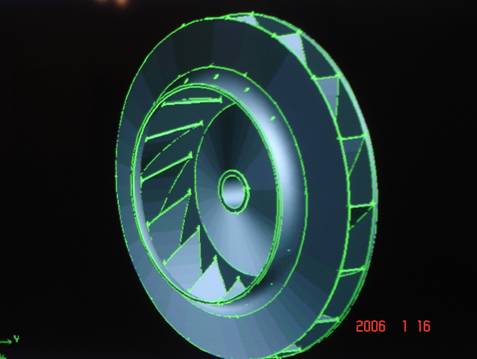

Hallo, ich will erstmal einen einfachen beispiel machen, wo ich einen rohr mit fluid durchströmen lasse
Zweitens wenn du mir helfen könntest oder ein tipp geben könntest, wie ich ein Radialrad drehen lasse
gruß wlad

ok, also wenn du nur Fluid berechnen willst, ich meine kein Temperatur Conduction, dann kannst du dein Solid Bereich vergessen.
Für dein Radialrad.... ich bin Franzose, und versteht nicht ganz was du willst.
Zeigt mir eine Skizze.

hier ist das radialrad
mfg wlad

Ich will das Radialrad drehen lassen ob das geht? Denn das Radialrad soll bei die Luft vom Saugkasten ansaugen. dafür muss ich irgendwie machen damit ich das Rad zum Rotieren bringe!
Ich hoffe, das es verständlich ist was ich meine
mfg wlad

Hallo Wlad,
das ganze Spektrum der Probleme der Simulatons von Verdichtern, Turbinen, Pumpen, meist mit Fluent findest Du unter:
http://www.tfa.maschinenbau.tu-darmstadt.de/
-> Literatur -> Dissertationen
mit den aktuellen Disserationen als download. Dann gibt es noch ein Tutorial von Fluent in 2d zu diesem Thema, das ebenfalls durcharbeitenswert ist.

Hallo Wlad,
um sich mit dem komplexen Problem vertraut zu machen, würde ich auf jeden Fall in 2d anfangen. Ich weiss natürlich welche Effekte Dich besonders interessieren und ob Du Bereiche z.b. durch geeignete RB.s modellieren kannst, aber in 2 macht eigenlich nur eine ebene Simulation Sinn und dann hast du einen keine Betrachtung von möglichen Einströmrohren etc. Dort hat dann alles die gleiche Tiefe...
Ich würde an Deiner Stelle mal das folgende Tutorial durcharbeiten: http://gong.snu.ac.kr/down/on-line-documents/fluent/help/html/tg/node118.htm
vielleicht kannst schon schon einige Effekte durch das MRF-Modell erschlagen, was z.B. wesentlich einfacher ist als Sliding_Meshes.

Ja MRF ist die Lösung (2D und 3D)

vernetze erst mal einen kanal (zerlege dein laufrad in einen schaufelkanal) und dann unter tgrid reinladen und rotieren lassen (360° durch Schaufelanzahl). das netz dann in fluent reinladen und dann fuse faces. also an den schnittflächen sollen die knoten übereinstimmen und das ergibt dann ein vollständiges netz des laufrades. unter gambit muss du aber noch interfaces definieren. das wäre bei dir nur der eintritt und der austritt, da du ein geschlossenes laufrad hast. der eintritt / austritt wird dann unter fluent als rotierend definert. interfaces können dann ausgewählt werden für rotating reference frame (kapitel 10 der fluenthilfe).
das war ein kurzer abriss....
