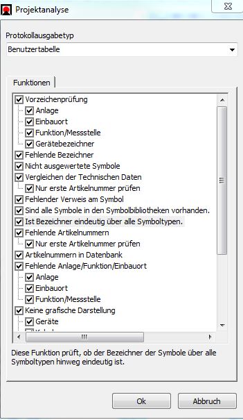

Hallo Leute,
bei einem Projekt funktioniert die Fehlerliste nicht.
Das Projekt hat ca. 2000 Seiten Stromlaufplan, deswegen möchte ich ein rekonstruieren vermeiden.
Rücksetzen/auswerten hat nicht funktioniert, auch die Fehlerliste deaktivieren und aktivieren hat nicht den gewünschten Erfolg gebracht.
Gibte es noch etwas was ich probieren könnte?
mfg Günther

Hallo Günther,
welche Fehler möchtest du denn ermittelt oder gemeldet bekommen??
In der Fehlerliste werden nicht alle Fehler aufgeführt sondern nur bestimmt die bei der Grafikbearbeitung auftreten (Hauptsächlich beim Auswerten)
Wenn du generelle Blattfehler wie fehlende Symbole oder defekte Zeichnungen ermitteln möchtest, dann sollte den Projektcheck durchgeführt werden.

Hallo SMAH,
ich möchte doppelten Klemmen und nicht ausgewertete Geräte ermitteln.
Es sind einige Fehler vorhanden, jedoch kommt die Meldung, dass keine Fehler protololiert sind.
Wenn ich das Projekt rekonstruiere dann funktioniert die Fehlerliste.
Ich möchte das Rekostruieren dennoch wenn möglich vermeiden, da ich nicht die Zeit und Muse habe jedes der 2000 Blätter zu kontrollieren ob alles noch passt.

Hallo Günther,
um im Nachhinein bestimmte Sachen im Projekt zu prüfen ob und wo es in der Projektbearbeitung noch Mankos gibt ist dafür im ELCAD die Projektanalyse zu nutzen! Diese wird im Hauptmenü unter Datei/Projektanalyse aufgerufen.

Hallo SMAH,
danke für deinen Hinweis, leider habe ich keine Lizenz für die Projektanalyse.
Eigentlich wollte ich nur wissen wieso die Fehlerliste nicht mehr funktioniert.

Hallo Günther,
die Fehlerliste funktioniert auch uneingeschränkt. Nur wenn diese nachträglich eingeschaltet wird, ermittelt sie natürlich auch nur Fehler die ab diesem Zeitpunkt in der Projektbearbeitung durch bestimmte Aktionen hervorgerufen auftreten! Sie überprüft nicht beim Einschalten das Projekt auf bereits gemeldete aber nicht vermerkte Fehler!
