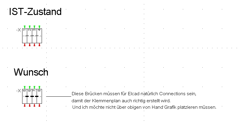

eine Klemme hat vier Anschlüsse, aber nur einen Code 21.
Kann ich im Symbol ermitteln, welcher der Anschlüsse belegt wurde?
Idee: Symbol (Rechteckige Klemme) erkennt automatisch das an einem Anschluss für eine Brücke (einer von zweien in der Symbolmitte)eine Verbindung angeschlossen wurde und und platziert automatisch ein entsprechendes Symbol.
Geht sowas?

Ich platziere Rechteckige Klemmen direkt nebeneinander und wenn an einem der Mittigen Brückenanschlüsse etwas angeschlossen wird, dann möchte ich nicht nur ein Connection dort haben, sondern eine grafisches Symbol für die Brücke.

Hallo Heiko,
zeichne es doch mal bitte auf, damit man sehen kann wie es aussehen soll.

Guten Morgen Pelle,
Original erstellt von Pelle Bootsmann:
Hallo Heiko,
Anbei ein Bild und ein einsitiges "Elcad 7.8.0 SP2"-Projekt.
Damit sollte wohl klar werden, was ich möchte.
Gruß Heiko

Hallo Heiko,
wenn das so schlicht sein soll dann geht es vielleicht doch, aber nicht vollautomatisch.
Das Kommando C.. kann nämlich an seinen Enden ein beliebiges Symbol platzieren.
Syntax:  C..(S1=<symbol1>,S2=<symbol2> ) oder nur C..(S1=<symbol1> ), also z.B. "C..(S1=BRUECKE)".
Das lässt sich dann auch auf ein Tablettfeld oder mit Extras/Kommandozeile/Customize.. in Menü legen.
Viele Grüsse von Saltkråkan

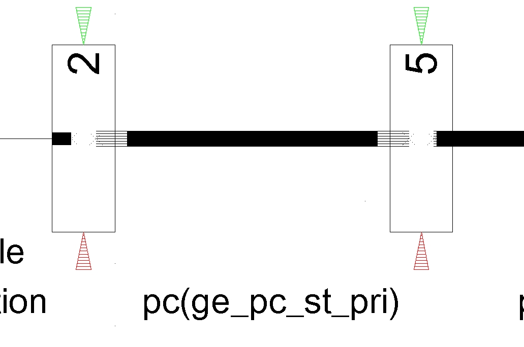

Hallo Pelle,
Hallo Heiko,
Solange ich zwei Klemmen direkt nebeneinander liegen habe und nur eine Brücke zwischen diesen Beiden haben möchte funktioniert es. Aber wenn ich von Klemme 9 nach Klemme 12 eine Brücke ziehe, dann habe ich die Grafik nur am Anfang bzw. am Anfang und am Ende, aber nicht dazwischen.
Gibt es auch ein Mittelstück? in der OH habe ich weder S1/S2 gefunden?

Hallo Heiko,
wie wäre es mit "pc(ge_pc_st_pri)".

Hallo Pelle,
Hallo Heiko,
Sieht wichtig aus, macht bei mir aber gar nichts.
Ist das eine Studio oder Aucoplan-Funktion?

Hallo Heiko,
"PC" steht für Prozess-Connection. In der Klammer steht das zugehörige Symbol, das Du offensichtlich nicht hast.

Hallo Heiko,
das fehlende Symbol befindet sich in der Bibliothek "aucotec_7x0".

Guten Morgen Pelle,
Hallo Heiko,
Damit funktioniert es, aber welche Symbole nutzt die Funktion noch?
"GE_PC_ST_PRI" stellt den ersten Teil da und das Symbol kann ich auch verändern.
Aber wenn ich eine Brücke von 10 nach 12 zihe, dann wird auf der Strecke 10-11 das Symbol "GE_PC_ST_PRI" dargestellt.
Aber auf der Stecke 11-12 wird ein anderes Symbol dargestellt und es ist nicht "GE_PC_ST_SEC".

Hallo Heiko,
ich fürchte das es so doch nicht geht.
Wenn Du die Verbindung über mehrere Klemmen hinweg ziehts, dann werden alle dazwischen liegenden Anschlüsse ebenfalls angeschlossen.

Hallo Pelle,
Hallo Heiko,
Meinst Du die Räumlich dazwischen liegenden oder von der Klemmennummer?
Wenn es nur die Klemmen auf dem Formblatt zwischen Start und Zielklemme meinst, wäre es egal.
Gruß HEiko

Hallo Pelle,
stell doch bitte nochmal ein Projekt ins Forum wo dieser Fall auftritt.
Ich glaube wir reden aneinander vorbei.
Die Funktion ist i.O. nur die grafische Darstellung macht "Probleme".
Siehe Bild und "7.8.0SP2"-Projekt.
Gruß Heiko
www.rompelsoft.de  - von mir programmierte Tools
Smilies für Forenbeiträge

Hallo Heiko,
offensichtlich hast Du das Symbol verändert durch Zufügen eines VARREC.
Das ist nicht okay. In einem Symbol für eine Prozeßverbindung hat ein VARREC nichts zu suchen.
Die Funktion einer Prozeßverbindung funktioniert wie folgt:
- Das Programm wiederholt das Symbol GE_PC_ST_PRI so oft bis die Strecke zwischen
  den beiden Anschlüssen gefüllt ist. Die Länge des Symbols steht in Code 4100.
- Wenn die Strecke zwischen den beiden Anschlüssen nicht ganzzahlig durch das
  Symbol gefüllt werden kann, dann wird an jedem Ende ein automatisch gekürztes Symbol
  eingefügt, alternativ durch Code 4101 auch ein anderes Symbol.
Die merkwürdigen Striche sieht man übrigens nur auf dem Bildschirm und nicht auf dem Ausdruck.
