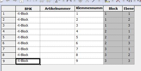

zur Zeit wird im Klemmenaufreihplan für jede Ebene (Code 47) eines Klemmenblockes (Code 46) im Aufreihplan eine Klemme dargestellt.
Das ist natürlich Mist.
Wie sorge ich dafür, das wenn der Code 46 gleich ist, nur eine Klemme dargestellt wird?
Ich müsste ja abfragen ob die vorher dargestellte Klemme auch schon zu dem gleichen Klemmenblock gehört.
Wie realisiert man so was?
Eine Abfrage ob Code 47 <> 1 wäre nicht sinnvoll, denn man könnte ja auch nur Ebene 2 und 3 darstellen und dann wäre keine Klemme im Aufreihplan.
Es kann also nur über den Code 46 oder irgendeine Zusatzinfo funktionieren.

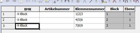

wenn dein Klemmenaufreihplan nicht den Klemmenplan meint sondern eine Art Aufbauplan, dann kann über folgenden Schalter die Stückliste automatisch die Blöcke zusammenfassen. Somit werden dann nur Blöcke zum platzieren angeboten und nicht jede Einzelklemme(Ebene).
Voraussetzung ist das folgender Schalter nicht vorhanden ist oder wie folgt gesetzt ist(Steht vermutlich in der project.ini).
[Terminals]
NoCompress=0
Zusätzlich muss die Stückliste mindestens folgende Codenummern beinhalten >> 4, 80, 21, 46 und 47

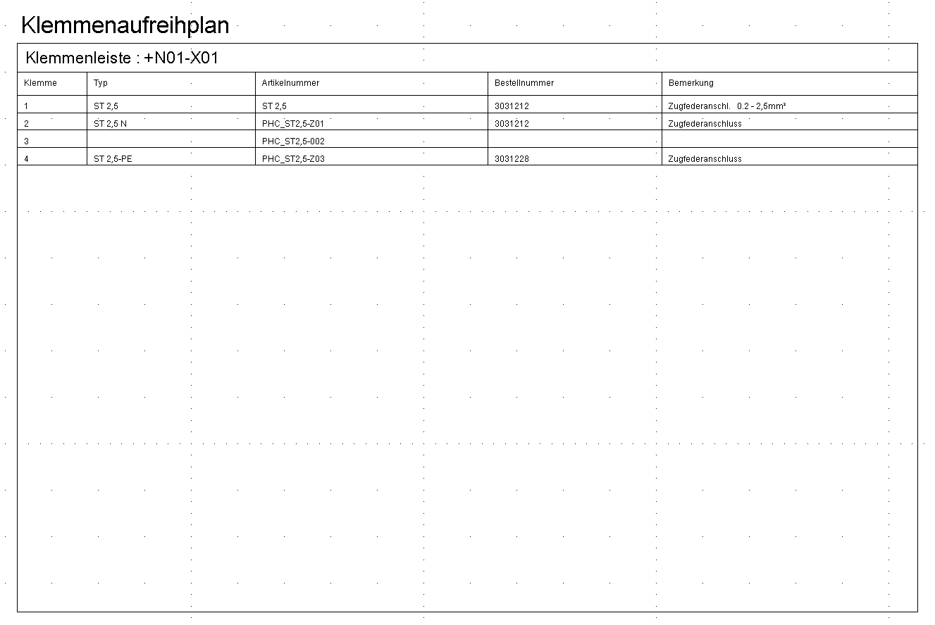

der Aufreihplan ist aber leider eine Sonderform des Klemmenplanes (zum mindest zur Zeit).
Wir wollen mit hilfe dieses Planes der Werkstatt ein Hilfsmittel an die Hand geben, das den Aufbau jeder Klemmleiste Tabellarisch darstellt.
siehe Bild.

Problem gelöst. Siehe http://ww3.cad.de/foren/ubb/Forum38/HTML/003646.shtml#000005
