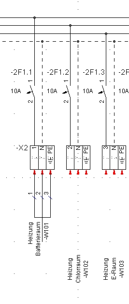

ich suche ein Symbol wie im Bild an -X2:1 dargestellt.
Im Symbol möchte ich ganz normal Kabeldaten eingeben können bzw. über die Artikelnummer abbuchen. (Soweit kein Problem, aber wie mache ich das mit den drei Adern? Die Informationen über Kabel und Ader müssen im Klemmenplan auftauchen.
Hat da jemand schon was entsprechendes rumliegen?
Gruß Heiko

du nimmst ein Grafisymbol (wird nicht ausgewertet) und plazierst es an das "offene" Ende der Adern. Wir haben dafür einen nichtdruckbaren Pfeil als Symbol mir elektrischen Anschluss.

Hallo Jens,
Original erstellt von JensS:
und was ist mit den Ader- und Kabeldaten?
Das ich ans offene Ende eine Grafiksetzen kann da mit die Ader nicht meckert kenn ich. Aber da ich sehr viele dieser Darstellungen habe, hoffte ich auf eine "ein Symbol"-Lösung, in dem ich die Kabel und Aderdaten eintrage, das die Ader daten in den Adern darstellt und die Informationen entsprechend im Klemmenplan wieder gibt.
Und wenn man ein Symbol Typ 2 benutzt, dann wird in der Artikelnummer Code 80 nur Material und keine Kabel angeboten.
Gruß Heiko

Guten Morgen Heiko,
ich glaube dein Vorhaben wird schwierig. Du kannst meines Wissen nach den Kabeln/Adern in der Kabelbearbeitung Ziele per Handeintrag vorgeben. Ich glaube jedoch nicht, dass diese im Klemmenplan ohne Darstellung im Stromlaufplan erscheinen.

Hallo Heiko,
ich benutze da auch ein Dummy-Symbol. Aber zu einer "Allinone-Lösung" fällt mir da nichts ein. Wir tragen am Abgang dann ganz normal ein Kabel ein.
