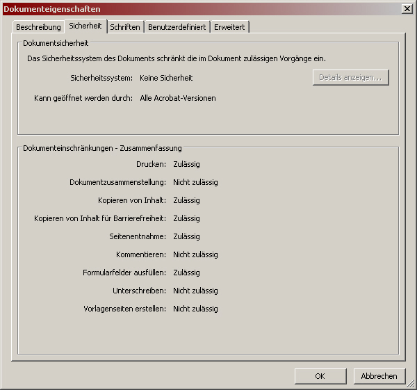

hi,
ich würde gerne die mit elcad V7.7.1 SP 1 erzeugten kompakt pdfs für die kommentierfunktion im acrobat reader (V10) freigaben.
Ich habe zu diesem Thema folgenden Betrag gefunden Kompaktes PDF (PDF/A), mit ELCAD V7.5.0 erstellt, lässt sich nicht bearbeiten.
Leider ist bei mir das kommentieren nach wie vor "unzulässig" egal ob ich PDF/A konformes pdf erstelle oder nicht.
Weiß jemand einen guten Tipp/Rat - Danke
gruß Mathgi

Hi Uli,
"nicht zulässig" heißt dass im Adobe Reader in den Dokumenteigenschaften->Sicherheit bei Kommentieren : nicht zulässig steht - und damit diese Funktion nicht möglich ist.
Ich habe jetzt auch schon ein bischen recherchiert, das es mit irgendwelchen tools die möglichkeit gibt das pdf neu zu generieren mit den entsprechenden Freigaben habe ich auch schon hinbekommen (umständlich).
Letzlich sollte es aber doch in ELCAD einen "Schalter" geben der diese Freigaben beim generieren gleich setzt!?!?
Aus dem verlinkten Beitrag wäre eigentlich herauszulesen dass nicht PDF/A konform erstellte pdf kommentierbar ist. Das ist aber bei mir nicht so!?!
Auch richtig dass das Standardmässig so ist.
gruß Mathgi

Hallo Uli und Mathgi,
in den PDFs von ELCAD gibt es keine Permission-Section. Das Kommentieren
ist also nicht absichtlich "Nicht zulässig".
Aber seit irgendeiner Readerversion scheint das die Defaulteinstellung
zu sein.

Hi
nach einigem recherchieren, komme ich jetzt auch zu dem Schluß dass da Adobe wohl wansinnig erpicht ist ihre vollversion an den Mann zu bringen.
als Alternative wähle ich jetzt den pdf xchange-viewer
Der ist da etwas großzügiger
gruß Mathgi

Hi
Mit der Vollversion kann man immer kommentieren und bearbeiten. (wenn nicht geschützt)
Mit der Vollversion kann man auch die Einstellung so machen, dass man es mit dem Reader kommentieren kann.
pdfs die z.B. mit Freepdf oder sonstigen Tool erstellt worden sind können meistens im Reader kommentiert werden.
Das von Elcad erstellte pdf kann leider nicht kommentiert werden. (mit dem Adobe Reader / xchange-viewer kanns  )
D.h. es ist möglich pdfs zu erstellen die kommentierbar sind, ob das mit den Adobe EULA vereinbar ist!?! keine Ahnung, wenn ja wäre schön wenn man das in elcad einstellen könnte.
gruß Mathgi
