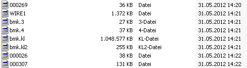

Hallo an alle,
Wir ihr seht bin ich neu hier im Forum. Mit anderen Worten bin ich auch ziemlich neuer Elcad User.
Ich habe folgendes Problem. Nach Bearbeitung eines Projektes ist die Datei bmk.kl auf einmal ca. 1 GB groß.
Das Projekt an sich funktioniert noch ist aber zur Archivierung etwas zu groß.
Außerdem sollte dies mein Masterprojekt werden.
Getan habe nix weiter außer die Klemmenpläne bearbeitet und so ca. 30 mal die Zielzeichen neu generiert.
Kann ich jetzt noch was retten oder ist das Projekt hinüber.

hallo Kamapani,
ich freue mich, dich im elcad forum zu begrüssen. viel spass
und viele neue erkenntnisse.
schliesse die zeichnung, dann "extras", "dienste", "projekt rekonstruktion".
nach dem rekonstruieren musst du neu auswerten, klemmenplan erzeugen.....
tschüss aus hannover
bodo m
ps. es ist fast immer zu retten!

Hallo Kamapani,
in diesem Beitrag gibt es weitere Informationen zu diesem Thema, aber bitte vor den dort beschriebenen Aktionen immer an eine Sicherungskopie denken.

moin zusammen,
rekunstruieren wird reichen, falls nicht - bitte melden.

Hat alle geklappt mit der Rekonstruktion.
Danke für den Tipp.
