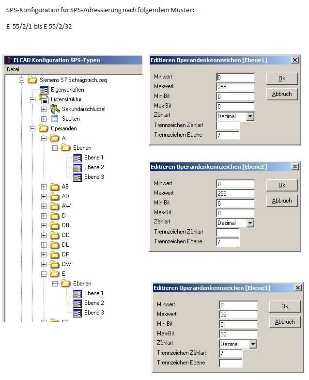

ich brauche eine SPS-Konfiguration für Adressen die da lauten:
E 55/2/1 bis E 55/2/32
A 56/2/1 bis E 56/2/32
usw.
Ich habe das probiert wie auf dem Bild, aber das funktioniert leider nicht.
Ich weiß ich habe sowas schon mal mit Hilfe von Rolf gemacht, finde es aber nicht wieder.
Wer kann helfen?
Gruß Heiko

Hallo Heiko,
komisch finde ich den Maxwert 32 in Ebene 3, denn damit hast du eine 4te Ebene.
Byte Ebene1 0-255 (1)  |  Byte Ebene 2 0-255 (2)  |  Byte 0-32 (3) & Bit 0-32 (4) Ebene 3
Mache mal aus dem Maxwert in Ebene 3 eine 0.
Wenn das nicht klappt, habe ich noch eine andere Idee.
Uli

Hallo Uli,
Original erstellt von UKanz:
dank dem unglaublichen Rolf klappt es.
Ich hatte nur vergessen die Spaltenbreite für die beiden Adressen anzupassen und in der 3.ten Ebene das Ebenentrennzeichen zu löschen.
Gruß Heiko

Original erstellt von HRompel:
Hallo Heiko,
das war auch meine Idee, denn mit dem Ebenentrennzeichen in Ebene 3 erzeugst
Du eine vierte Ebene, die Du ja nicht hast.
Uli
