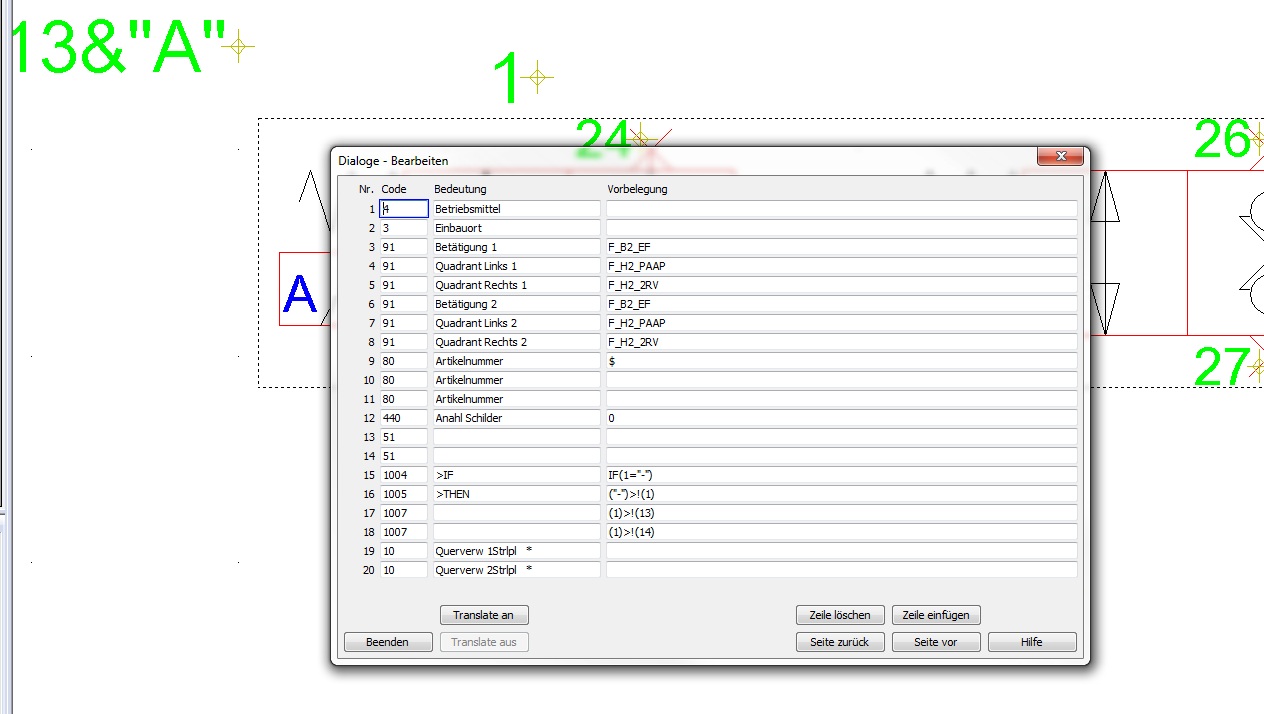

Hallo zusammen und einen guten Morgen,
an einem Ventil sind zwei Magnete vorhanden. Die beiden Anstweuerungen sollen jeweils mit BMK& "A" oder "B" bezeichnet werden.
Das habe ich auch gemacht.
Jedoch kann ich die beiden Texte nicht via VT1 bearbeiten. Sie sehen dann so aus wie im Bild "danach.jpg".
Der Dialog, der eingetragen wurde, sieht so aus (siehe Bild:"1&A.jpg").
Welchen Code (Verkettung von 2 Ausdrücken?) kann ich verwenden, um die texte mit "VT1" bearbeitbar zu machen und die texte lesbar zu lassen?

Hallo Lars,
was Du da versuchst geht leider nicht, da der Dialog 1 in 2 Platzhaltern verwendet wird.
Du müsstest den Inhalt von Dialog 1 in einen anderen Dialog kopieren und diesen dann
im zweiten Platzhalter verwenden.
Hintergrund ist dass die neuen Koordinaten im Textinhalt des Dialogs 1 gespeichert werden.
Wird der Dialog 1 nun zweimal dargestellt, haben beide Darstellungen dieselbe Position,
Schriftgröße, Farbe .....

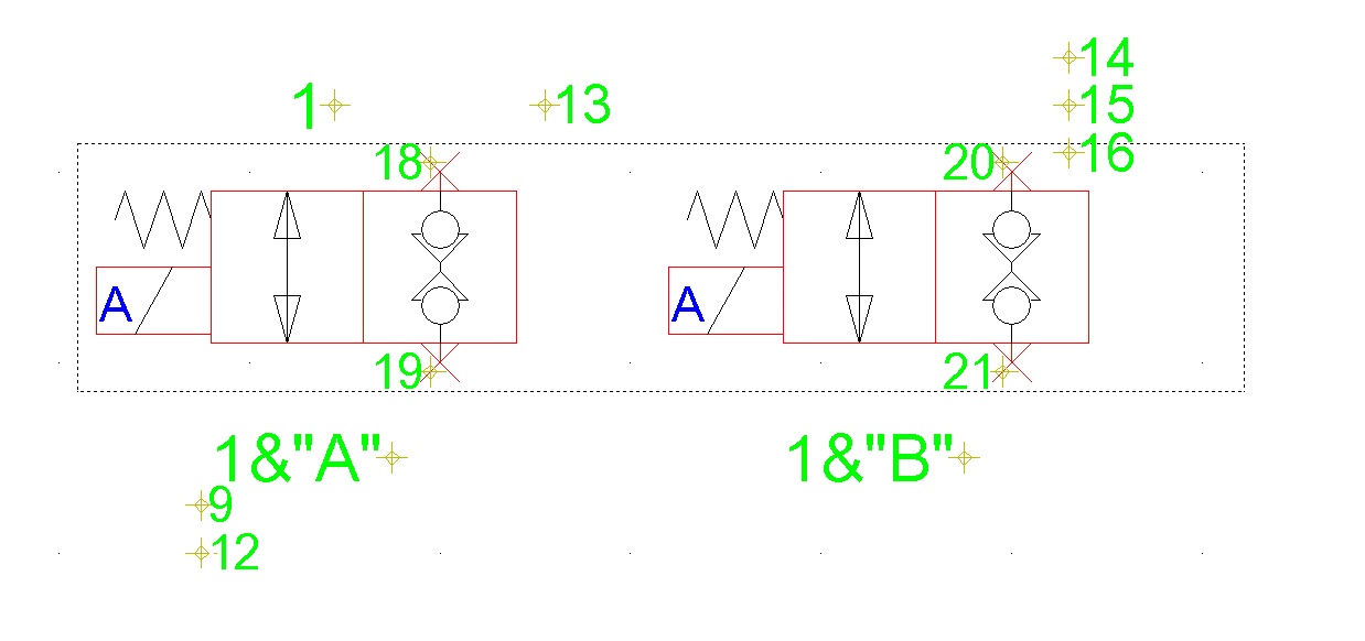

aha, das problem gabs also schon einmal.
habe das wie folgt gelöst (siehe lsg.jpg).
frage.
bei schließen der symbolbearbeitung kam die fehlermeldung, dass dialognummern 1005/1007 fehlerhaft seien.
habe dann das projekt rekonstruiert.
danach habe ich das symbol nochmals aufgerufen und siehe da, keine fehlermeldung.
auch beim vor und zurück blättern kamen keine fehlermeldungen.
ist das problem nun durch die rekonstruktion gelöst? oder?

Lösung per Symbolbau:
Code:
10 | 1002 | Erzeuge BMK A | (1&"A")>(11)
11 | 1003 | BMK A         |
12 | 1002 | Erzeuge BMK B | (1&"B")>(13)
13 | 1003 | BMK B         |
Jetzt noch die Dialoge 11 und 13 in der Zeichnung plaziert, und schon sollte es gehen.
(Siehe letzte Antwort von Pelle)
