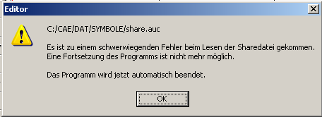

Wir haben hier in der Firma folgendes Problem.
Während des normalen Betriebes stürzt unser Elcad ab. Dabei erfolgt angehängte Fehlermeldung.
Ich habe versucht herauszufinden bei welchem Zustand dieser Fehler auftritt. Leider bisher ohne Erfolg.
Wir haben folgende Situationen:
1.mehrere Flying Licenzen und eine über Dongle
2.Programmstart erfolgt über Batch Datei die Symbole, Stammdaten usw. vom Server aufs lokale Laufwerk kopiert.
3.Elcad kann zweimal gestartet werden durch Kopie vom Userverzeichnis (Start über 2. Batch Datei)
Der Fehler tritt sowohl bei den Flying Licenzen als auch bei der Dongel Version auf. Es ist auch egal ob ich Elcad einmal oder doppelt starte. Der Fehler erscheint auch zu unterschiedlichen Zeiten, in unbestimmter Häufigkeit und bei den verschiedensten aktivitäten im Programmverlauf.
Wodurch kann dieser Fehler auftreten und wie kann ich ihn beheben.
Gruß Fery

hallo Fery,
lösche bitte alle "share.auc" dateien, also wirklich alle, auf
allen laufwerken. zu dieser zeit darf dann keiner mit elcad arbeiten.

hallo Fery,
ja das meine ich. unter "Extras" "Sperrvermeke aufheben",
"Grafik alle" wird nichts anderes gemacht. du kannst die
"share.auc" auch vom win explorer suchen lassen und dann löschen.
wichtig zu diesem zeitpunkt darf keiner arbeiten.
wenn du danach ein projekt öffnest, wird die "share.auc" neu angelegt.

Hallo Fery,
in der Fehlermeldung steht übrigens das Verzeichnis der defekten Sharedatei drin!
Viele Grüsse von Saltkråkan
Pelle Bootsmann
[Diese Nachricht wurde von Pelle Bootsmann am 22. Jun. 2011 editiert.]
Pelle Bootsmann
Beiträge: 2156
Registriert: 24.03.2004
erstellt am: 22. Jun. 2011 13:53    Editieren oder löschen Sie diesen Beitrag!  <-- editieren / zitieren -->   Antwort mit Zitat in Fett Antwort mit kursivem Zitat    Unities abgeben: 1 Unity (wenig hilfreich, aber dennoch)2 Unities3 Unities4 Unities5 Unities6 Unities7 Unities8 Unities9 Unities10 Unities Nur für fery 10 Unities + Antwort hilfreich
Es ist vielleicht an der Zeit die Aufgabe der Share-Dateien zu erläutern.
Share-Dateien dienen dazu den konkurrierenden Zugriff auf Dateien im Programmablauf zu überwachen.
In jedem Verzeichnis in dem ELCAD auf Daten zugreift findet sich eine solche Datei, z.B. im Verzeichnis der Symboldateien.
Mit "Shift-F1/SHARED FILES" kann man sich den Inhalt der Share-Dateien anzeigen lassen, die ELCAD während der aktuellen Sitzung benutzt hat.
Sollte das Programm irgendwann einmal melden, dass das Programm auf irgendetwas keinen Zugriff hat, kann man dort nachsehen, wer die aktuell im Zugriff hat.
Sollte gar kein ELCAD mehr laufen, so kann man die Share-Dateien tatsächlich einfach weglöschen.
Sie werden beim nächsten Mal wieder neu angelegt.
Eine Share-Datei zu löschen während sie noch in Benutzung ist, kann allergings fatale Folgen haben.
