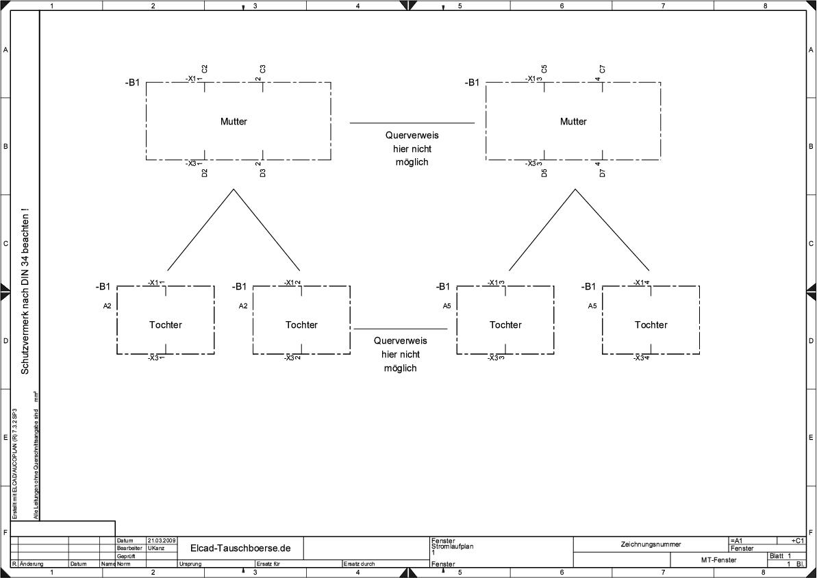

ich muß schon wieder nerven.
Ich erstelle mir momentan Symbole die ich dringend benötige.
Unteranderem sind einige Dabei (ähnlich SPS Karten) die 2 Querverweise haben, einmal zu dem vorhergehenden Modul, und ein zum nächsten Modul.
Wie könnte ich das wohl bewerkstelligen? Ich denke hierbei an Haupt-/Nebenelement. Im Prinzip habe ich 1 Hauptelement und 5 Nebenelemente... und da bräuchte ich sowas.

Hallo Alex,
ein Querverweis zwischen Tochter-Symbolen ist leider nicht möglich, das geht nur
zwischen der Mutter und den Töchtern.

eine Mutter Typ 5 mit
1    4 BMK
2  10 Querverweis 1
3 1000 Querv.Bildung_1 (1,"1")>(2)
4  10 Querverweis 2
5 1000 Querv.Bildung_1 (1,"2")>(2)
usw.
und dann die Töchter vom Typ 6 mit:
1    4 BMK
2  51 Querv. Text
3  10 Querverweis 1
4 1000 Querv.Bildung_1 (1,2)>(3)
Restliche Codenummern natürlich noch einplanen und am besten wenn es
sich nur um eine geteilte Darstellung handelt, in der Tochter keinen Code 80 und 149 oder zu mindest die 149 auf 0.
Und nicht vergessen den Code 10 auch zu im Symbolbau platzieren damit er angezeigt wird.
Du könntest zwar auch mit CD_FRAME_DEV... arbeiten, aber um dann die
Querverweise dazustellen, müsstest Du noch an jedem Symbol ein Sternpotential platzieren.

erstellt am: 27. Jun. 2011 16:11    Editieren oder löschen Sie diesen Beitrag!  <-- editieren / zitieren -->   Antwort mit Zitat in Fett Antwort mit kursivem Zitat
Hallo Alex,
ich hänge mal ein Beispiel mit ran. Das ist möglich:
- mehrere Mütter mit gleichem BMK z.B. -B1
- beliebig viele Töchter, die auf die richtige Mutter verweisen
Die Linien zwischen den Kästen sind die möglichen Querverweise.
Viele Grüße aus Erlangen
Uli
