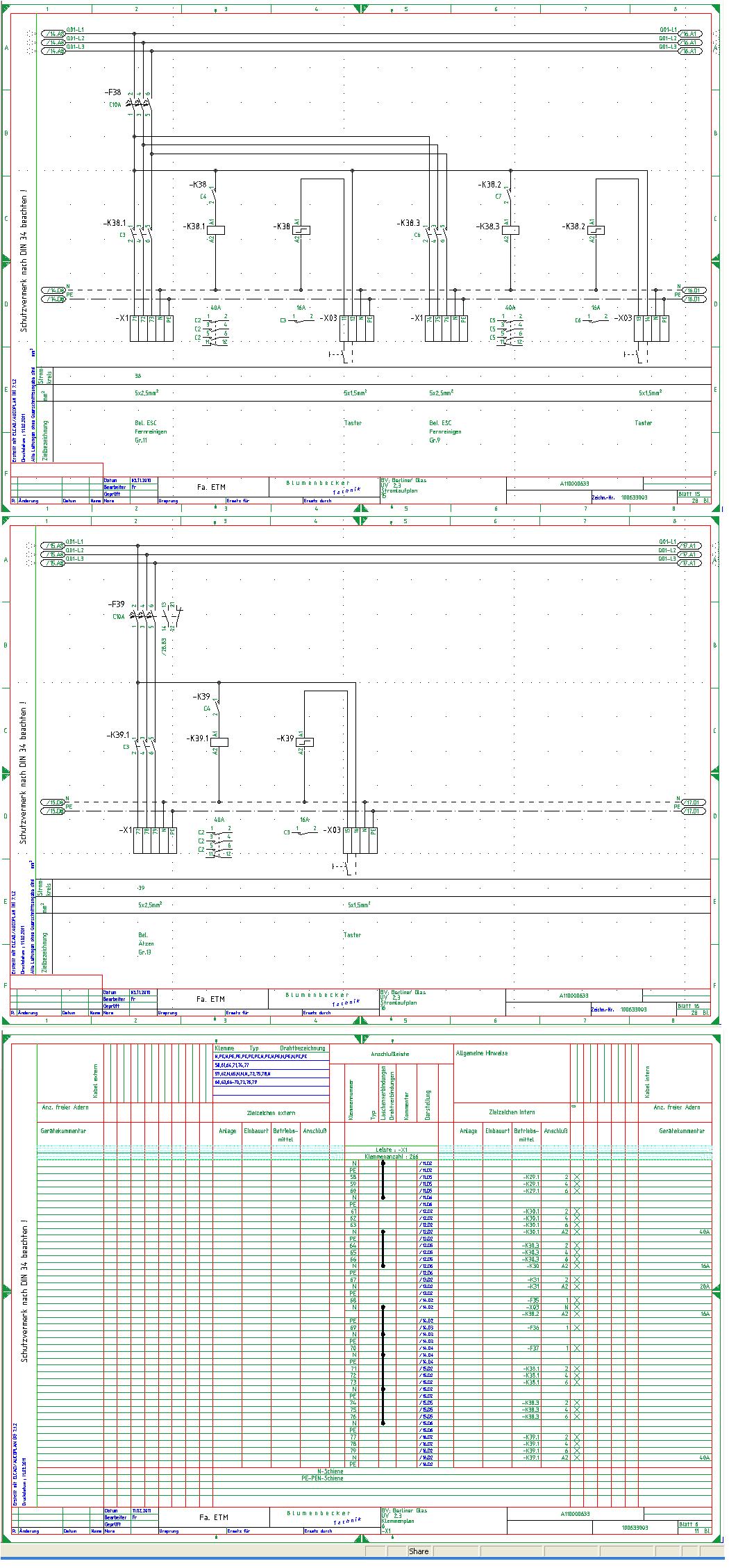

was ist eigendlich im Klemmenplan alles für einen Seitenumbruch zuständig? Ich habe in einer Leiste mal 10, mal 24 und mal volle Klemmenzahl auf der Seite?????
Und gleich die Nächste:
wenn ich von einem Potenzial von Klemme zu Klemme der X1 gehe, dazwischen aber mal eine X2 kommt, wird meine Brückenreihe unterbrochen. Das kein Verweis auf eine andere Leiste kommt, kann ich noch nachvollziehen. Aber dann müsste doch wenigstens die nächste Klemme der X1 wierder gebrückt werden, oder?
Und wie mache ich einen Klemmenplan mit Dreistockklemmen?
So viele Fragen und ich stehe im dunklen Tunnel. Hat jemand Licht für mich???
Vielen Dank für Eure Hilfe

Hallo Mario,
so wie sich das bei dir anhört dürfte die Klemmentypentabelle schuld an dem Verhalten bei der Anzahl der Klemmen sein. Code 2250 - 2258 im Klemmenplanformblatt.
Beim Zweiten kann ich nix sagen das müßte man mal testen.
Für Mehrstockklemmen gibt es eigen Formblätter für den Klemmenplan (TD_A3L_FORM_MB) als Beispiel. In der Klemmen kannst Du die Ebene angeben und den Block. Wenn Du das DEMO_xy Projekt von AUCOTEC hast da kannst Du dir ein Beispiel anschauen (Leiste auf Seite 6).
mfg Robert

Mein Formblatt werde ich mir mal anschauen. Aber für die Mehrstockklemmen gibt es in meinem Demo-Projekt keine Seite 6! Und es ist immer das Formblatt TD_A3L_FORM.

wenn die max. Anzahl von Kabel pro Blatt erreicht ist, wird ein neues Blatt angefangen.
Könnte das die Ursache bei Dir sein?

Guten Morgen Mario,
sprechen wir von einer Klemmleiste (ein BMK) oder von mehreren? Vielleicht mal ein Bildchen!
Wenn Du Zielverdrahtung benutzt kann man die Verbindung auch so steuern, dass die Brücke weitergeführt wird.
Für Dreistockklemmen verwende ich die Terminologie 1u, 1m, 1o (für unten/mitte/oben).
Grüße aus Frangn

man kann bei der Klemmenplanerstellung ein Häkchen setzen, dass für jede Klemmenleiste ein neues Blatt angefangen wird. Vielleicht ist das der Grund für die unterschiedliche Anzahl an Klemmen pro Seite. Wenn es sich um ein und die selbe Klemmenleiste handelt, könnte a) nicht alle Klemmen ausgewertet sein oder b) möglicherweise Einbauort von einigen Klemmen anders sein etc. Oft sind's ja nur Kleinigkeiten, die man übersieht.

ich habe im Plan meherere Leisten, meine aber im Plan eine (z.B. -X1). Mit Zielverdrahtung und Dreistockklemmen kenne ich mich gar nicht aus!
Und wie kann ich hier ein Bild für Dich/Euch hochladen?

Hallo Rob,
hier ist ein Bild für Dich. Hilft es Dir, mein Problem zu verstehen?

Hmm, sieht für mich jetzt ganz normal und richtig aus.
Vielleicht mal in den Optionen im Projekt bei Klemmenauswertung nachschauen ob da was steht. Ich meine mich auch dunkel zu erinnern, dass es da eine Einstellung bei der Klemme gab, wo ich ein neues Blatt erzwingen konnte. Evtl. mal die letzten Klemmen auf einem Klemmenplan im Stromlaufplan näher ansehen und mit anderen vergleichen.
Leider habe ich im Moment kein Elcad zur Verfügung sonst hätte ich dir ein Beispiel gezeigt. Bei der Zielverdrahtung musst Du nur auf einen Verbindungsknoten klicken, dann kannst Du die Verdrahtungsrichtung verändern. Das sollte dann so sein, dass deine Verbindung zwischen -X1 direkt durchgeht und die -X2 davon abzweigt.
Bei der Dreistockklemme sind es halt physisch im Plan 3 Klemmen, die mit 1u, 1m und 1o bezeichnet sind. Damit belegen sie auch 3 Zeilen im Klemmenplan.
