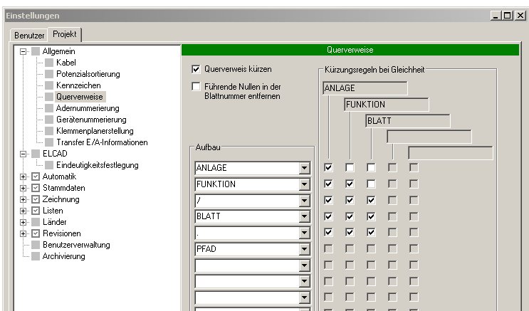

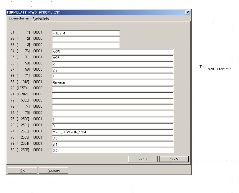

also entweder bin ich zu blöd oder ich verstehe etwas falsch.
Meine Kürzungsregeln siehe Bild sorgen aber nicht dafür, das das Potential das auf dem zweiten Bild zusehen ist und auf ein Blatt mit geleichen Einträgen geht, nicht gekürzt wird - warum?
Müsste "=NE 7.M" aufgrund von Gleichheit rausgekürzt werden?

Hallo Heiko,
liegt es etwa am Leerzeichen in der Anlagebezeichnung?

Hallo Heiko,
Rolf ist schon auf dem richtigen Weg. Da hilft wohl nur, die Anlage in einen \z- oder
Translate-Text zu schreiben. Mit einem Unterstrich "_" müsste es auch gehen.

Hallo Zusammen,
ich würde generell keine Leerzeichen in Anlage, Ort oder BMK machen. Das führt bei manchen Programmen zu falschen oder, was noch schlimmer ist, zu undefinierten Zuständen.
Also immer schön Unterstrich oder gleich Leerzeichen ganz weglassen!

Hallo Rob,
mit Unterstrich in der Anlage funktioniert es. Das hatte ich schon ein paar mal so gemacht,
als Kunden einen Bindestrich haben wollten, und ich sie zum Unterstrich überredet habe.

Hallo Leute,
alles nicht richtig !
Die Ursache für das Problem ist der Punkt in der Anlage.
Um den Verweis kürzen zu können muss ELCAD ihn wieder in seine Einzelteile zerpflücken.
Da in der Querverweiskonfiguration als Ende des Anlagenbezeichners der Beginn des Funktionsbezeichners konfiguriert ist,
sucht das Programm nach dem Punkt vor dem Funktionsbezeichner.
Da aber der Anlagenbezeichner einen Punkt enthält, geht das schief.
Die Lösung habe ich schon mal beschrieben: http://ww3.cad.de/foren/ubb/Forum38/HTML/002404.shtml#000009

Danke, für die vielen Tipps.
Ich habe jetzt erstmal den Punkt rausgeschmissen und das Leerzeichen durch einen Unterstrich ersetzt.
Das mit dem unsichtbaren Trennzeichen werde ich mit dann noch mal genauer anschauen.
