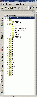

ich habe schon wieder einen Wunsch:
Im Seitentree wir nach der Blattnummer noch der Kommentar angezeigt, der in der Codenummer 65 steht.
Könnte man den Tree dahingehend erweitern, das zusätzlich der Text einer in der INI zu hinterlegenden Codenummer angezeigt wird`?
Hintergrund wir haben im Formblatt auch noch die Codenummer 155 für eine zweite Zeile.
Wenn jetzt in der 65 auf 5 Seiten "Leitungskreis" steht und nur die zweite Zeile für die Unterscheidung sorgt, so ist das im Tree unübersichtlich. Ich stelle mit das so vor, das der Inhalt der zusätlichen Codes getrennt durch ein Leerzeichen an den Text aus Code 65 angehängt wird.
Heiko

erstellt am: 23. Sep. 2010 10:13    Editieren oder löschen Sie diesen Beitrag!  <-- editieren / zitieren -->   Antwort mit Zitat in Fett Antwort mit kursivem Zitat    Unities abgeben: 1 Unity (wenig hilfreich, aber dennoch)2 Unities3 Unities4 Unities5 Unities6 Unities7 Unities8 Unities9 Unities10 Unities Nur für HRompel 10 Unities + Antwort hilfreich
Zu den Wünschen folgende Anmerkungen :
1. Anzeige weiterer Daten im Zeichnungstree
- Definition einer Codenummer in den Optionen (damit jeder eine andere nehmen kann)
- Anzeige Code 65 + neue Codenummer in der zweiten Spalte
Wenn das so okay ist, nehme ich es so auf.

Hallo Pelle,
Original erstellt von Pelle Bootsmann:
Hallo Heiko,
hinsichtlich der Kabel habe ich wohl was falsch verstanden.
Du willst offensichtlich doch nicht Kabel im Bmk-Tree anlegen.
Wo genau möchtest Du denn die Kabel anlegen ?
Auf dem Bild Links. Vielleicht zwischen Bauteile und Vorlagen und dann so organisierbar wie der Bauteile Tree (Also Sortierung nach Hersteller, nach Artikelnummer, Aderanzahl oder was einem noch so einfällt).
Wenn Du auch diesen Ort meinst, dann erkläre doch mal, wie man dort ein Neues Kabel anlegen kann. Im Moment wechseln wir immer in das Datenbank-Projekt und Pflegen dort die Kabel ein.
Heiko

ich hätte gerne im Kontextmenü im Tree wenn man ganz oben das Projekt markiert hat den Punkt "Öffne Projektverzeichnis im Explorer".
Frohes Fest und Guten Rutsch ins Jahr 2011
wünscht Heiko Rompel
Nachtrag: Der unglaubliche Rolf hat mir ein entsoprechendes Script geschenkt (ist den schon Weihnachten?)
