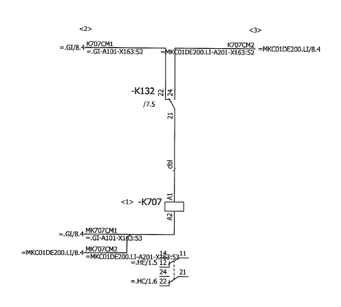

ist es möglich bei Abbruchzeichen den Korrespondent so darzustellen, dass z.B. nur Gerät und Anschluss (3+4) angezeigt werden? In der Elcad 7.5 Hilfe steht nur beschrieben, dass die Anzeige zwischen 1+2+3+4 und 3+1+2+4 gewechselt werden kann.
Gibt es hier vielleicht irgendeinen Trick mittels Zwischenvariable oder Ähnlichem?

Danke für den Hinweis, auf diese Ansatzlösung bin ich auch schon gestoßen, nur leider sind meine Geräte- und Anschlussbezeichnungen nie gleich lang. Immer unterschiedlich 3, 4 oder 5 Zeichen für den Gerätenamen.

Original erstellt von Rolf K.:
Das Kürzen könnt gehen wenn Ort und Anlage immer die gleiche Länge haben
Das Kürzen geht auch, wenn Anlage und Ort unterschiedlich lang sind. Man müsste dann
nach dem "-" suchen:
IF Zeichen 1 = "-"    THEN...
IF Zeichen 5 = "-"    THEN...
IF Zeichen 6 = "-"    THEN...
IF Zeichen 7 = "-"    THEN...
Es müssten alle Möglichkeiten abgefragt werden, an denen das "-" stehen könnte.
Es gibt bei Dir sicher auch Zielzeichen, die keine andere Anlage/Funktion/Ort
haben, und das "-" an der ersten Stelle steht.
Wieviele Zeichen hast Du maximal vor dem "-"? Genau so viele Abfragen sind nötig,
aber es würde funktionieren. Problem ist es keins, nur die Lösung ist etwas aufwendig.
Uli

anbei ein Screenshot, wie es derzeit aussehen würde wenn ich den Korrespondenten anzeigen lasse.
Der Abbruch rechts oben zum Beispiel hat den Verweis:
=MKC01DE200.LI-A201-X163:52
Somit 14 Zeichen von links aus vor dem -
Ideal wäre hier die Darstellung mit -A201-X163:52 (der Verweis auf die Anlage steht sowieso im Abbruch)
Wie du siehst ist aber nicht immer die gleiche Anzahl Zeichen vor dem -, aber mit der Abfrage der maximalen Anzahl der Zeichen von links wäre das ja egal. Maximal sind so wie oben erwähnt 14 Zeichen vor dem - von links gesehen.
erstellt am: 02. Mrz. 2010 19:50    Editieren oder löschen Sie diesen Beitrag!  <-- editieren / zitieren -->   Antwort mit Zitat in Fett Antwort mit kursivem Zitat
dann entferne ich mal alle Zeichen vor dem "-", und nehme maximal 16 Zeichen an.
Einen Schalter "Fr. Korr. kürzen (J/N)" werde ich mit einbauen, und mit "J" vorbelegen.
Ob das funktioniert, wenn die Symbole schon plaziert sind, muss ich erst noch testen.
Auch muss ich erst noch prüfen, wie der Korrespondent aussieht, wenn z.B. die Anlage
oder der Ort in einem Translate- oder Z-Text stehen.
Die Abfrage in Deinem Symbol werde ich auf "n" und "N" erweitern. Bisher nur "N".
Also noch etwas Geduld, ich habe es im Hinterkopf. Möchte nur keinen Schnellschuß
online stellen, der dann nur teilweise funktioniert. Die Abbrüche wandern dann ja
auch in die Tauschbörse.
Uli

erstellt am: 03. Mrz. 2010 21:04    Editieren oder löschen Sie diesen Beitrag!  <-- editieren / zitieren -->   Antwort mit Zitat in Fett Antwort mit kursivem Zitat
hier stimmt etwas nicht...
Das von Dir angehängte Symbol "CD_CON_L_2" passt nicht zum Bild.
In Deinem Symbol steht im Code 1014 "3,4", laut dem Bild müsste es aber "1,2,3,4" sein.
Auch ist in Deinem Symbol der fr. Korr. in einer kleineren Schrift dargestellt.
In Deinem Bild ist das nicht so.
Drahttyp "dbl"?! Ist das ein Simovert-Umrichter?!
Uli

das ist das verwendete Symbol. Hab jetzt mal in der Bibliothek nachgesehen und du hast recht, es steht bei Code 1014 3,4. Ob das jetzt aber Einfluss auf die Anzeige des Korrespondenten hat denke ich ist nicht so.
Es ist meiner Meinung nach ganz sicher nicht so, da ja das BMK des Fremdkorrespondenten dargestellt wird, und das ist ein ganz normales Betriebsmittel mit =.-: wobei kein Code 1014 vorhanden ist. Denke der Code 1014 im Abbruchzeichen hat nichts mit der Darstellung des Korrespondenten zu tun.
Das mit der Schriftgröße ist meiner Meinung nach eine Sache der Benutzer/Projekteinstellungen. Würd mir hier keinen Kopf drüber machen...
Aber schaut ja schon recht gut aus auf dem Bild...
erstellt am: 04. Mrz. 2010 10:46    Editieren oder löschen Sie diesen Beitrag!  <-- editieren / zitieren -->   Antwort mit Zitat in Fett Antwort mit kursivem Zitat
Hallo EmP,
ist das nun ein Simovert-Umrichter? Wenn ja, habe ich das CD_CON_D_2 vor
ca. 8 Jahren gebaut.
Der Code 1014 hat schon Einfluss auf den fr. Korrespondent. Würde im
1014 nur "4" stehen, würde beim Korrespondent nur das BMK erscheinen.
Kein Code 1014 macht automatisch die Einstellung "1,2,3,4".
Die Schriftgröße ist im Symbol fest verankert.
Ist das Bild wirklich von Deinem Projekt? Wie gesagt, Bild und Symbol
passen nicht zusammen.
Uli
