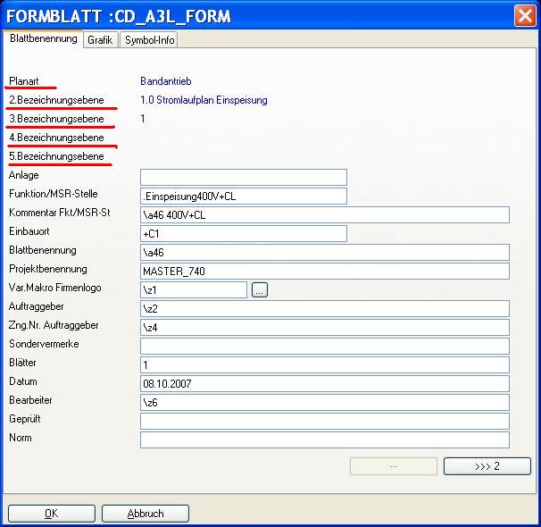

Hallo zusammen!
Bin gerade dabei einige Formblätter zu überarbeiten. Bin dabei auf einige Unklarheiten gestoßen.
Was die Codenummern 2000 bis 2004 bewirken hab ich glaub ich aus der Hilfe verstanden.
Die Nummern 2005 bis 2009 sind mir aber völlig unklar.
Auszug aus der Hilfe:
Diese Codenummern legen die Texte für die Abfrage der Bezeichnungsebenen fest.
Die Bezeichnungsebenen werden unter anderem beim Anlegen eines Zeichnungsblattes in der Auswahlmaske als fester Text und beim Blattwechsel angeboten.
Für jede Bezeichnungsebene steht eine entsprechende Codenummer zur Verfügung. Der einzugebene Text ist auf maximal 20 Zeichen begrenzt.
•2005 1. Ebene aktuelles Blatt
•2006 2. Ebene aktuelles Blatt
•2007 3. Ebene aktuelles Blatt
•2008 4. Ebene aktuelles Blatt
•2009 5. Ebene aktuelles Blatt
Kann mir das mal einer erklären??

hallo Michmo,
gaaanz einfach, geh auf ein blatt und gib "bw" (blattwechsel) ein,
das was du dann siehst also vor dem eingabe feld, steht hinter 2005 - 2009.
tschüss aus hannover
bodo m

das bezieht sich auf deine Struktur unter dem Ordner Zeichnungen. Da kannst du dann bis zu 5 neue Unterordner vergeben, die über diese Codenummern abgefragt werden können.
Im Demoprojekt sind diese Bezeichnungen z. B. im Schriftkopf übernommen worden (wenn ich es richtig in Erinnerung habe).
Du kannst diese Ordner z. B. nach Anlagenkennzeichen und Ortskennzeichen erstellen und so eine Struktur herstellen, oder nach den Bezeichnungen Stromlaufplan, Klemmenplan usw. unterteilen.

das sind einfach die Bezeichnungen (Beschreibungen) für die Auflistung im Dialog des Formblattes.
EDIT: Sorry, ist nicht richtig! Die Kollegen oben haben es korrekt erklärt.

Das Problem ist eigentlich ganz einfach. Ich verstehe nicht, wie ich die Codes verwenden soll/muss?
Code: 2005 - 2009 (Abfragetext für die Bezeichnungsebenen 1 - 5)
aus der Hilfe verwirrt mich irgendwie.
Warum sind da Vorbelgungen drin?

Heißt das nun, das ich in der ersten Bezeichnungsebene immer die Planart verwenden muss? Sowas wie Stromlaufplan, Klemmenplan, ...? Das würde überhaupt nicht passen.
Bodo_M
Beiträge: 5310
Registriert: 15.11.2001
erstellt am: 28. Okt. 2009 15:44    Editieren oder löschen Sie diesen Beitrag!  <-- editieren / zitieren -->   Antwort mit Zitat in Fett Antwort mit kursivem Zitat    Unities abgeben: 1 Unity (wenig hilfreich, aber dennoch)2 Unities3 Unities4 Unities5 Unities6 Unities7 Unities8 Unities9 Unities10 Unities Nur für Michmo 10 Unities + Antwort hilfreich
hallo Michmo,
natürlich nicht. wie ich oben schon schrieb, wenn du blattwechsel
machst, steht in der ersten ebene, vor dem eingabe feld, "Planart".
das steht da, weil in der vorbelegung von code 2005, "Planart" steht.

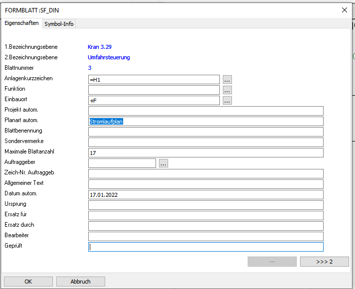

wie kann ich diese zwei Bezeichnungsebenen nur für das eine Blatt ändern?
Alle anderen sollen diese Bezeichnungsebenen haben halt nur ein Blatt andere.
