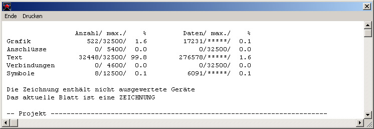

folgender Effekt.
Beim Layouten des Schaltschrankaufbaus kann ich anscheinend nur eine begrenzte Anzahl von Betriebsmitteln einfügen.
Für mich bedeutet das, dass ich die Klemmenleiste nicht komplett darstellen kann.
Gibt es einen Trick diese "Grenze" hochzusetzen? Oder ist das Versionsabhängig? Wir haben 7.4.0 SP3.
Oder ist das ne Einstellungssache?
Hoffe sehr das mir jemand helfen kann.

Hallo Sebastian,
ist vielleicht Dein maximaler Blatt-Staus erreicht? Gebe doch mal auf der betroffenen
Zeichnung ST ein und drücke Return/Enter. Ist hier einer der Stati bei annähernd 100%?
Meines Wissens wurde der Blatt-Status (wegen der mehrspaltigen Klemmenpläne) erst kürzlich auf
1 Million erweitert, aber ich bin mir jetzt nicht ganz sicher, ob das bei der 7.4. oder bei 7.5. war...
Was spuckt Dein Staus aus? Bist Du am oberen Limit?

ja so wie es aussieht (siehe Anhang) habe ich diese Grenze wohl erreicht. Ich kenne sowas auch aus der S7 Welt beim WinCC flexible. Dort habe ich aber die Möglichkeit zu gruppieren.
Funktioniert hier nicht, habe ich nämlich ausprobiert.
Welche Möglichkeiten gibt es denn noch? Bleibt also nur das Update?

Hallo Sebastian,
eine Möglichkeit wäre z.B. noch, nicht jede Klemme einzeln darzustellen,
sondern einen ganzen Klemmleistenblock. Vielleicht kannst Du da ja
noch etwas zusammen fassen.
Bei Elcad 7.5. hast Du 1 Mio Texte.
Uli

Ok, danke dann müssen wir umgehend updaten.
Vielen Dank mal für die schnelle Hilfe!

Hallo Sebastian,
in der Tat hilft hier ein Updaten auf die 7.5.
Ich frage mich nur wieso die Symbole im Layout offensichlich im Durchschnitt mindestens 62 Dialoge haben (32448/522).

Keine Ahnung, frag mich was leichteres.
Vielleicht mache ich ja auch was grundlegendes falsch?
In unserer Gerätestammdatenbank ist für jedes Gerät das Layoutsymbol LA_Device eingetragen. Die Layoutdarstellung füge ich dann über Objekte platzieren ein.
Gleiches mache ich mit den Klemmen. Diese haben nur das Layoutsymbol LA_Terminal.
Müsste doch eigentlich so richtig sein oder?

Meine Frage war wohl etwas dumm.
Das Symbol LA_TERMINAL enthält tatsächlich fast 70 Dialoge und LA_DEVICE auch nicht viel weniger.
