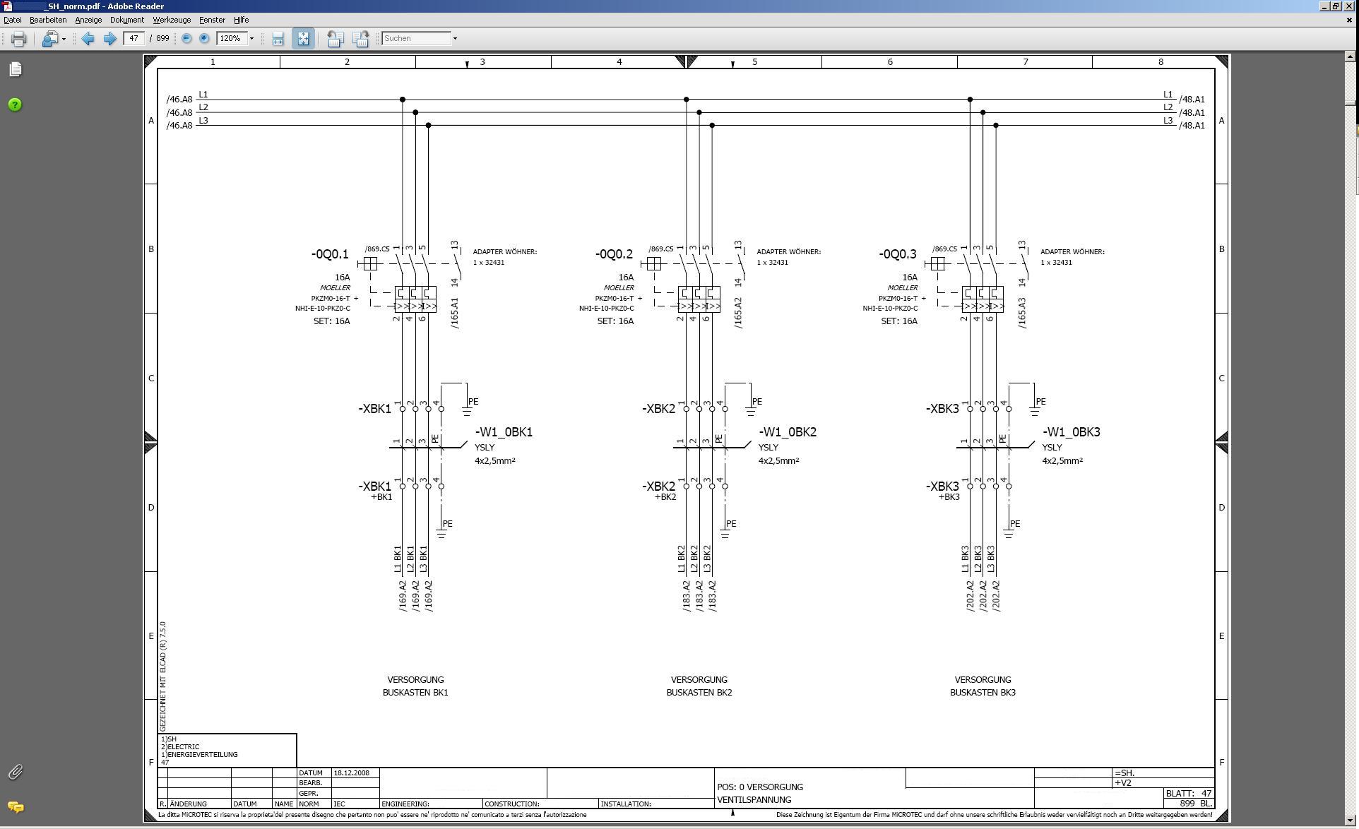

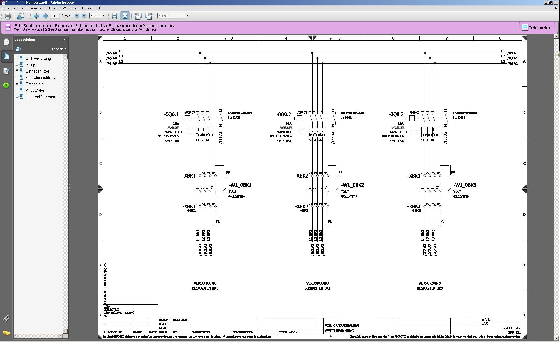

Hier muss ich jetzt mal widersprechen, habe letztens (gestern) mal wieder ein Kompakt-PDF erstellen müssen, und leider gibt es den Darstellungsfehler, welchen ich hier schon mal bemängelt hatte, immer noch (siehe Anhänge, mit Vergleich der selben Seite als Ausdruck mit Adobe Acrobat, also kanns nicht an den PDF-Einstellungen liegen, welche seit der Installation nicht verändert wurden).

Hallo Uli,
wie man (hoffentlich) an den beiden Screenshots in meinem letzten Beitrag sieht handelt es sich dabei um die selbe Version des Acrobat Reader (V8), welche die beiden Ausdrucksvarianten unterschiedlich darstellt (überdicke Schrift), deshalb handelt es sich dabei wohl nicht um ein Problem von Adobe, sondern um ein Problem mit dem Kompakt-Export von Elcad.
Das Problem trat erst mit Version 8 auf, soweit ist es richtig, allerdings ist die Darstellung beim Adobe Acrobat Reader 8 bei den beiden Ausdrucks-Methoden unterschiedlich, hat somit mit Version 7 eigentlich nichts mehr zu tun, da ja beide Screenshots mit der Version 8 erstellt wurden.

Hallo Matthias,
ist die erste Zeichnung (diejenige ohne Tree) auch direkt mit ELCAD-Bordmitteln erzeugt worden ? Oder mit einem anderen PDF-Druckertreiber. Und wie hast Du den Tree entfernt ?

Hallo Pelle,
die erste Zeichnung wurde mit Rechtsklick - Ausgabe über den PDF-Treiber von Adobe Acrobat erstellt. Den Tree musste ich dadurch nicht mehr entfernen.

hallo Matthias,
wenn ich das richtig verstanden habe, nutzt du einen ganz normalen
pdf drucker-treiber, welcher mit der von Uli angesprochenen "elcad
pdf ausgabe" gar nichts zu tun hat.

Hallo Bodo,
Richtig, ich nutze diesen Treiber für den Ausdruck. Bei diesem Druckertreiber ist die Darstellung ja auch "richtig" (erstes Bild). Verwende ich jedoch anstelle dieses Druckertreibers den PDF-Kompaktexport, so werden alle Schriften fett, und bei kleinen Texten unleserlich (Bild2) dargestellt.

erstellt am: 27. Jul. 2009 15:45    Editieren oder löschen Sie diesen Beitrag!  <-- editieren / zitieren -->   Antwort mit Zitat in Fett Antwort mit kursivem Zitat    Unities abgeben: 1 Unity (wenig hilfreich, aber dennoch)2 Unities3 Unities4 Unities5 Unities6 Unities7 Unities8 Unities9 Unities10 Unities Nur für h.zoellner 10 Unities + Antwort hilfreich
der Reader ist Adobe Acrobat Reader 8.1.2, das Problem tritt allerdings auch auf wenn das Dokument mit Adobe Acrobat Prof 7.0 oder (gerade eben getestet) PDF-Xchange-Viewer geöffnet wird.
Genau aus diesem Grund schliesse ich auch dass das Problem am File, und nicht am Reader (oder seinen Einstellungen) liegt.
