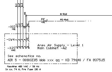

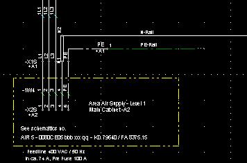

Guten Morgen!
Nach Konvertierung in DXF sind einige Schriftgrößen "in die Länge gezogen" (siehe Schrift_Orig und Schrift_DXF).
Wo sollte denn geschraubt werden, um dies zu vermeiden?

auf dem Bild aus dem AutoCAD ist deutlich zu sehen, dass es sich
eindeutig nicht um die richtigen SHX-Dateien handelt, sondern
um den Default-Font von AutoCAD.
Verwendest Du ein Voll-AutoCAD oder irgendeinen Viewer ?

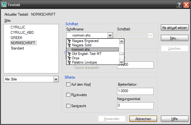

Da ich auch oft ELCAD-Pläne in DXF ausgebe, aber ich mal aus Interesse ein Blatt konvertiert und mit "AutoCAD 2008" (nix LT!    ) geöffnet ... siehe da, die ELCAD-SHX-Fonst werden da auch nicht akzeptiert!?!
Egal ob sie "neben" der Datei, oder aber in Font-Ordner von AutoCAD liegen!!!
Zum Glück gibt's bei uns aber noch einen PC, wo ein AutoCAD LT 2004 läuft ... und siehe da, dort wird die ELCAD-DXF völlig korrekt angezeigt (Font liegen neben der DXF-Datei)!!!
Innerhalb von Acad2008, unter "Stil", werden die Fonts zwar angezeigt, aber ohne Logo davor (siehe Bild), was auch auf eine Fehler hindeutet!?!
Weiters schreib es auch beim Öffnen:
Öffnen einer AutoCAD 2000 DXF-Datei.
Setzt [simplex.shx] für [normwin] ein.
Setzt [simplex.shx] für [norm_gr] ein.
Setzt [simplex.shx] für [norm_cy] ein.
Setzt [simplex.shx] für [norm_cy_kbd] ein.
Es liegt also an Acad oder an den Fonts?!?
