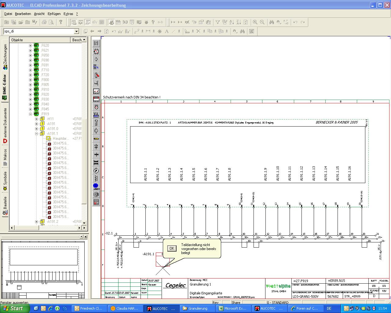

Hallo ihr lieben,
das ist mein erstes Projekt bei dem ich eine SPS im Elcad verwende (B&R 2005 Serie). Allerdings nimmt mir das Programm das gegenziel dafür nicht. Anbei ein Foto der fehlermeldung.
Kann mir zufällig jemand helfen dabei?
Weiss nicht was ich machen soll.
LG Claudia

Hallo Claudia,
zu jeder Hauptdarstellung passen nur bestimmte Ein- bzw Ausgänge, wegen der 1000er Codes. Meistens sind sie durch den Namen zu erkennen welche zusammenpassen.
Oder es ist einfach nur ein Eintrag in der Nebendarstellung nicht korrekt z.B. A191.0 statt A 191.0.
mfg Robert

Hallo Claudia
Kann es sein das du nur die zweite Punktbezeichnung vergessen hast?
Im Symbol steht nähmlich A191.1.1 und nicht 191.1
Gruß Gernot

Hallo Claudia,
wenn diese Meldung kommt, ist etwas falsch ausgefüllt. Auf Deinem
Bild kann ich sehen, dass Du den BMK-Editor so schmal eingestellt
hast, dass Du gar nicht sehen kann, welche Daten in Dein Symbol müssen.
Beispiel aus meinem Projekt: (kann bei Dir ganz anders aussehen)
Spalte 1: DI (Signal-Typ)
Spalte 2: 1 (ZuLi-Name)
Spalte 3: I 104.4 (absoluter Operand)
Spalte 4: 6 (Anschluss)
Du könntest auch per Drag&Drop den Ein-/Ausgang aus dem BMK-Tree
auf Dein Tochtersymbol ziehen, dann sparst Du Dir das abtippen.

war ein Fehler in den Stammdaten (TYP) und die ZL hat nicht ganz gepasst.
mfg Robert

Nein, wie Remote-Desktop, war die Lösung relativ schnell gefunden.
Danke nochmal.
