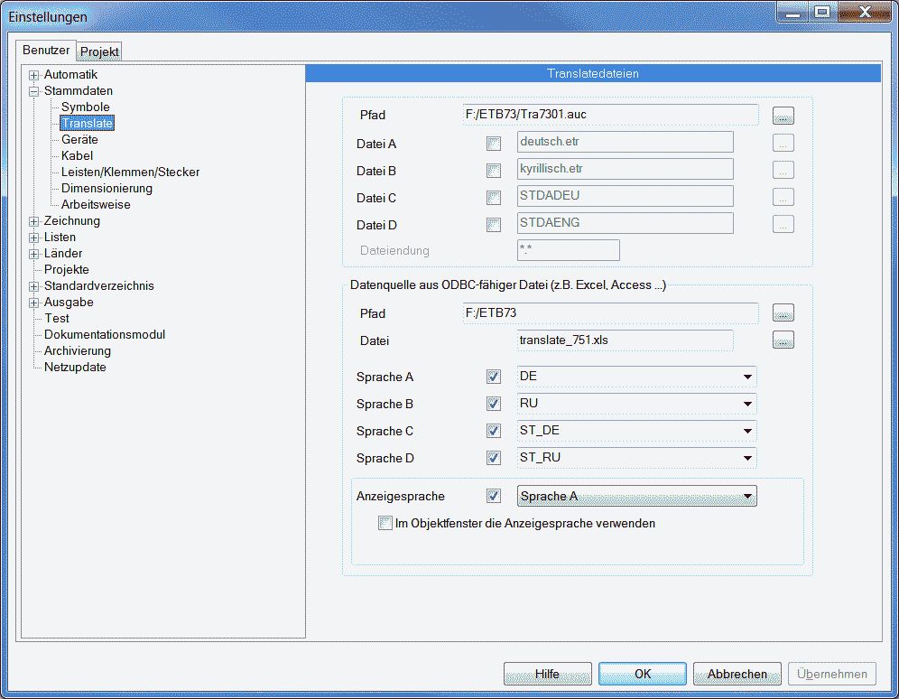

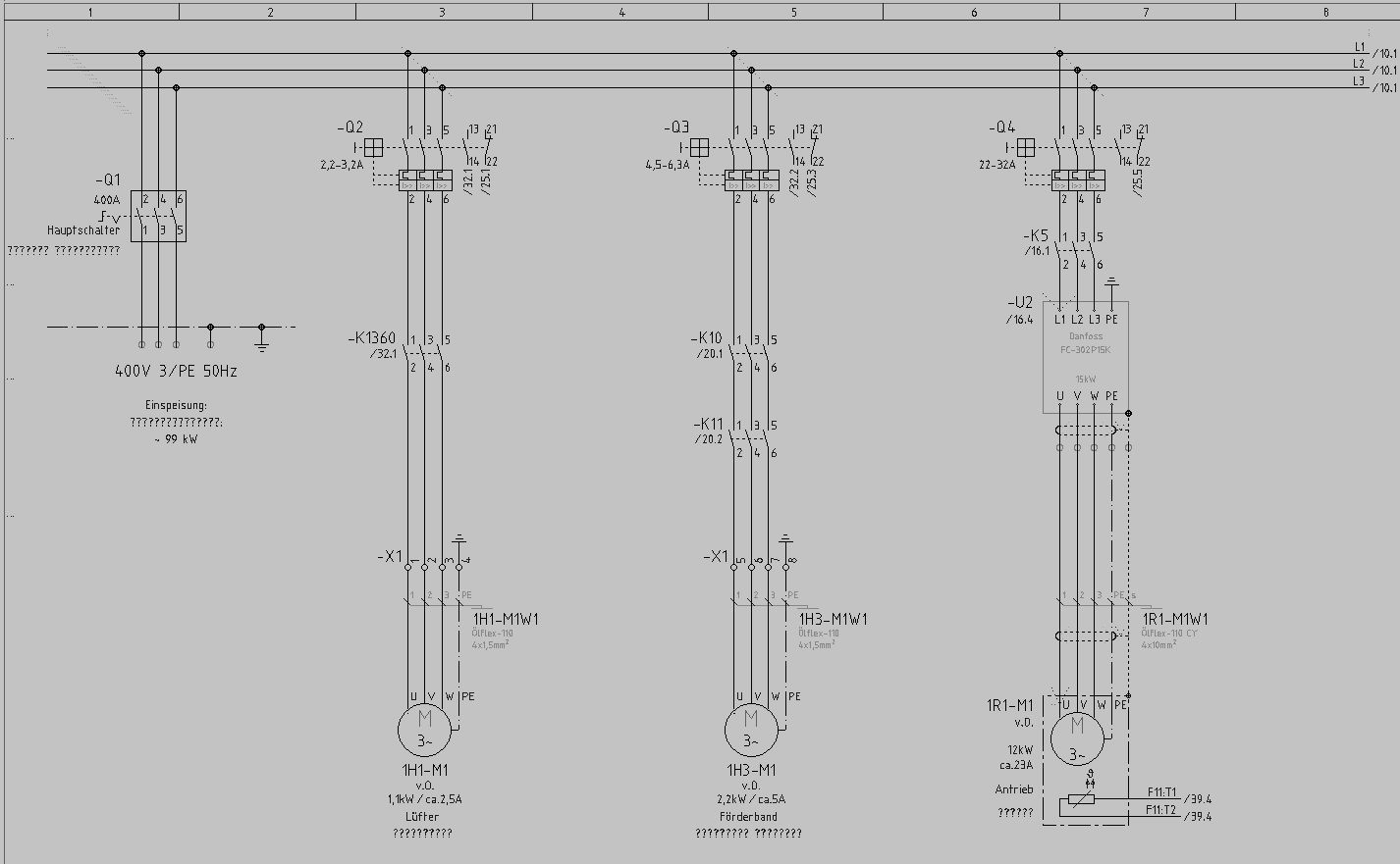

erstellt am: 01. Aug. 2013 09:39    Editieren oder löschen Sie diesen Beitrag!  <-- editieren / zitieren -->   Antwort mit Zitat in Fett Antwort mit kursivem Zitat    Unities abgeben: 1 Unity (wenig hilfreich, aber dennoch)2 Unities3 Unities4 Unities5 Unities6 Unities7 Unities8 Unities9 Unities10 Unities Nur für SaschaF 10 Unities + Antwort hilfreich
Ich habe nun auch die Anfrage nach Kyrillisch erhalten und komme aber auf keinem Weg von den ?????? weg.
(Ich hab zum Testen einfach mal die Aucotec-translate.xls verwendet.)

Bodo_M
Beiträge: 5310
Registriert: 15.11.2001
erstellt am: 01. Aug. 2013 10:13    Editieren oder löschen Sie diesen Beitrag!  <-- editieren / zitieren -->   Antwort mit Zitat in Fett Antwort mit kursivem Zitat    Unities abgeben: 1 Unity (wenig hilfreich, aber dennoch)2 Unities3 Unities4 Unities5 Unities6 Unities7 Unities8 Unities9 Unities10 Unities Nur für SaschaF 10 Unities + Antwort hilfreich
hallo Dr. N
s.o.
wenn du nur ? siehst, musst du auf deinem windows den osteuropäischen
zeichensatz installieren.
oder was meinst du?
tschüss aus hannover
bodo m

erstellt am: 01. Aug. 2013 10:14    Editieren oder löschen Sie diesen Beitrag!  <-- editieren / zitieren -->   Antwort mit Zitat in Fett Antwort mit kursivem Zitat    Unities abgeben: 1 Unity (wenig hilfreich, aber dennoch)2 Unities3 Unities4 Unities5 Unities6 Unities7 Unities8 Unities9 Unities10 Unities Nur für SaschaF 10 Unities + Antwort hilfreich
Die kyrillischen Schriftzeichen werden im Excel problemlos dargestellt. Nur die Elcad-Darstellung zeigt die Fragezeichen.

erstellt am: 01. Aug. 2013 10:20    Editieren oder löschen Sie diesen Beitrag!  <-- editieren / zitieren -->   Antwort mit Zitat in Fett Antwort mit kursivem Zitat    Unities abgeben: 1 Unity (wenig hilfreich, aber dennoch)2 Unities3 Unities4 Unities5 Unities6 Unities7 Unities8 Unities9 Unities10 Unities Nur für SaschaF 10 Unities + Antwort hilfreich
Hallo Dr.N,
wie wäre es, wenn Du die Einstellungen mal nicht im Benutzer, sondern im Projekt vornimmst
Hast Du unter Extras/Optionen/Projekt/Zeichnungen/Schriftarten auch die Kyrillische Windowsschrift ausgewählt?
Gruß Heiko

HRompel

erstellt am: 01. Aug. 2013 10:26    Editieren oder löschen Sie diesen Beitrag!  <-- editieren / zitieren -->   Antwort mit Zitat in Fett Antwort mit kursivem Zitat    Unities abgeben: 1 Unity (wenig hilfreich, aber dennoch)2 Unities3 Unities4 Unities5 Unities6 Unities7 Unities8 Unities9 Unities10 Unities Nur für SaschaF 10 Unities + Antwort hilfreich

Sein Bild zeigt aber die Benutzer und nicht die Projekteinstellungen.
Gruß Heiko

erstellt am: 01. Aug. 2013 10:38    Editieren oder löschen Sie diesen Beitrag!  <-- editieren / zitieren -->   Antwort mit Zitat in Fett Antwort mit kursivem Zitat    Unities abgeben: 1 Unity (wenig hilfreich, aber dennoch)2 Unities3 Unities4 Unities5 Unities6 Unities7 Unities8 Unities9 Unities10 Unities Nur für SaschaF 10 Unities + Antwort hilfreich
Einstellungen identisch
Spielt das eine Rolle wenn im Projekt nichts Widersprüchliches steht?

Hallo ....,
Original erstellt von Dr.N:
Also, ich habe die Erfahrung gemacht, das es Elcad leider total egal ist, was im Benutzer steht, wenn man ein Projekt auf hat, dann zählen die Einstellungen dort.
Gruß Heiko

erstellt am: 01. Aug. 2013 10:57    Editieren oder löschen Sie diesen Beitrag!  <-- editieren / zitieren -->   Antwort mit Zitat in Fett Antwort mit kursivem Zitat    Unities abgeben: 1 Unity (wenig hilfreich, aber dennoch)2 Unities3 Unities4 Unities5 Unities6 Unities7 Unities8 Unities9 Unities10 Unities Nur für SaschaF 10 Unities + Antwort hilfreich
aucotec.txt
Natürlich - ich meinte wenn dort das Gleiche steht bzw. wenn in den Projekteinstellungen nichts angeklickt ist.
Wenn in den Projekteinstellungen was Anderes steht hat das selbstverständlich Vorrang.
edit: Hab mal alles was ich zu ODBC in der aucotec.ini gefunden habe rausgeschrieben. (siehe Anhang)
Servus,
Dr.N
Phantasie ist wichtiger als Wissen, denn Wissen ist begrenzt. (Albert Einstein)
[Diese Nachricht wurde von Dr.N am 01. Aug. 2013 editiert.]

bitte prüfe oder zeige mir/uns bitte welche Schriftart du eingestellt hast. Wenn du aus einer Unicodeexceltabelle etwas auslesen möchtest sollte auch ein unicodefähiger Zeichensatz benutzt werden.
Stelle doch mal Arial unicode ein und schaue was dann passiert. Ich vermute eher das deine Schriftart einfach diese kyrillischen Zeichen nicht unterstützt.

erstellt am: 02. Aug. 2013 07:20    Editieren oder löschen Sie diesen Beitrag!  <-- editieren / zitieren -->   Antwort mit Zitat in Fett Antwort mit kursivem Zitat    Unities abgeben: 1 Unity (wenig hilfreich, aber dennoch)2 Unities3 Unities4 Unities5 Unities6 Unities7 Unities8 Unities9 Unities10 Unities Nur für SaschaF 10 Unities + Antwort hilfreich
Erstes Mal mit ODBC beschäftigt.
Dankeschön - das war's.  Ich hatte die ELCAD-Schriftart angewählt.
Jetzt muss ich nur noch die Excel-Tabelle auf den Stand bringen.

Original erstellt von HRompel:
...Hast Du unter Extras/Optionen/Projekt/Zeichnungen/Schriftarten auch die Kyrillische Windowsschrift ausgewählt?...
DAS hatte mich verwirrt.
