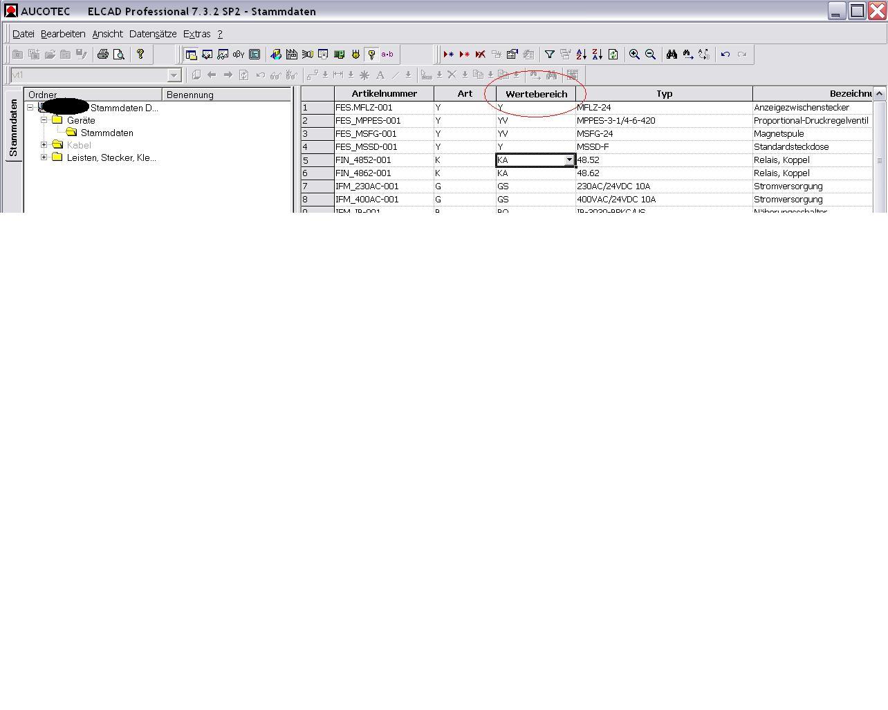

Hallo Leute!
Das trifft jetzt nicht gerade direkt ELCAD aber ich versuchs einfach mal.
Es geht mal wieder um die "neue" alte Norm DIN EN 61346-2 (Betriebsmittelkenzeichnungen). Die hat bekanntlich die DIN 40719-2 ersetzt.
ELCAD arbeitet ja mit den Kennbuchstaben aus IEC 750 und IEC 204-2
Nach dieser Norm gibt es anscheinenend eine Auflistung nach Kennbuchstabe (K:Relais, Schütze) und nach Wertereich (KM:Schütz, KT:Zeitrelais).
Eine Auflistung für die Kennbuchstaben für DIN EN 61346-2 hab ich ja, gibt es oder hat jemand die Auflistung mit den dazupassenden Wertebereichen.
Gruß Gernot!

Halo Gernot,
was meinst Du mit "Wertebereich"?
Falls Du Unterklassen meinst ist für K keine vorgesehen, allgemein sind die Vorgaben der DIN an dieser Stelle nur Empfehlungen. Du kannst Unterklassen (also einen zweiten Buchstaben) nach deinen Erfordernissen vergeben, musst die Bedeutung aber unbedingt in der Dokumentation mit hinterlegen.

Hallo Jürgen,
Ich mein mit "Wertebereich" den, den ELCAD für die Artikeldatenbank verwendet. Das sind dann mit ziemlicher sicherheit die Unterklassen die du erwähnt hast.
Mein Problem ist nähmlich wir haben zurzeit noch keine einzige Norm in der Firma (neugründung)und ich bin bzw. war mir eben deswegen nicht sicher ob ich hinterhalb tun und lassen kann was ich will oder ob es dafür eine Liste zum anlehnen gibt.
Weil du meintest für K ist nichts vorgesehen ist für die restlichen BMK's etwas vorgesehen?
Wenn der Wertebereich frei auszuwählen ist wär das schön.
Gruß Gernot

Hall Gernot,
wenn ich mich richtig an meine Schulung erinnere, gibt es ausser im EVU-Bereich [Energieversorgungsunternehmen]noch keine ausgearbeitete Strukturierung für die Unterklassen.
Schau mal hier in dieses Dokument der IGVU rein---> http://www.igevu.de/documents/2_dokstruct_evu_2005_07_10.pdf

Original erstellt von Micki0815:
Hallo Jürgen,
in Rolf_K´s Dokument staht ab S. 28 was über Unterklassen, die einzelne Unternehmensbereiche (EVU, Chemie, Öl, ...) vorgeschlagen haben.
Die in der Elcad-Stammdatenbank verwendeten Wertebereiche sind nur ein Schlüssel, damit Du Deine Geräte besser in Deiner Gerätedatenbank findest und hat mit einer Norm nichts zu tun.
Es ist natürlich nicht verboten, sich an diese Vorschläge anzulehnen.
